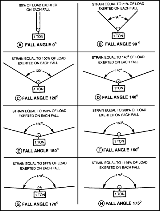

Plecto Skrevet 9. juni 2008 Forfatter Skrevet 9. juni 2008 (endret) Jeg forstår nå, men hvordan skal vognen gli forbi trærne når wiren er festet i de? Kunne noen sjekket over om jeg tenker riktig når det gjelder utregningene mine (bildet)? Det skal vel være mulig å regne seg fram til hvor stor kraft jeg må tilføre wiren for å stramme den godt nok, men i og med at vekten til wiren er fint fordelt langs hele blir vel dette vanskelig? Det er jo på midten at presset blir størst... Snorkraft.bmp Endret 9. juni 2008 av Plecto
Inge Rognmo Skrevet 10. juni 2008 Skrevet 10. juni 2008 Jeg forstår nå, men hvordan skal vognen gli forbi trærne når wiren er festet i de? Kunne noen sjekket over om jeg tenker riktig når det gjelder utregningene mine (bildet)? Det skal vel være mulig å regne seg fram til hvor stor kraft jeg må tilføre wiren for å stramme den godt nok, men i og med at vekten til wiren er fint fordelt langs hele blir vel dette vanskelig? Det er jo på midten at presset blir størst... Denne illustrasjonen (hentet fra FM55-17) gir jo et veldig grovt bilde av påkjenningene. Å gjøre en slik beregning selv er nok dessverre litt over mine matte/fysikk-kunnskaper..
