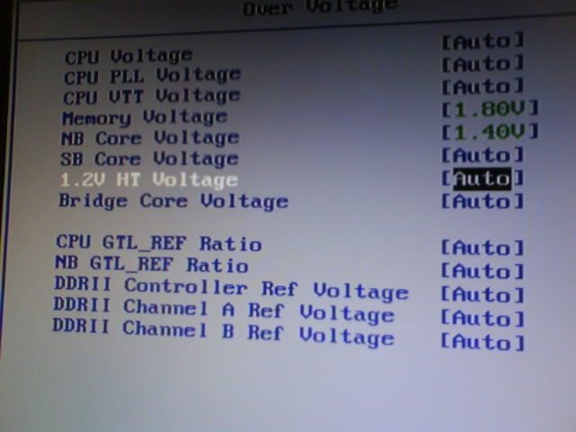

Sånn da har jeg satt alt som du sa det, var noe der som ikke var i biosen hans men. Som PCIEX16_2 Frequency (Mhz), Men PCIEX16_1 og PCIEX16_3 var der.
Fant heller ikke Vcore voltage. Bare NB og SB
La til et bilde

Da prøver du og kjøre på 1.9v
Sett 1.875v i bios.

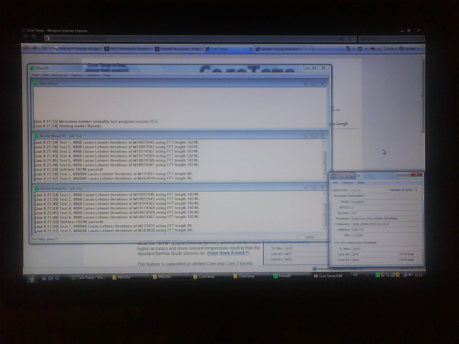

http://www.softpedia.com/get/Others/Home-E...n/Prime95.shtml
Her kjører du blend denne tester mest minne.
Så kjører du small ftt`s denne tester cpu max
Følg med på temp.
http://www.alcpu.com/CoreTemp/
Last ned.

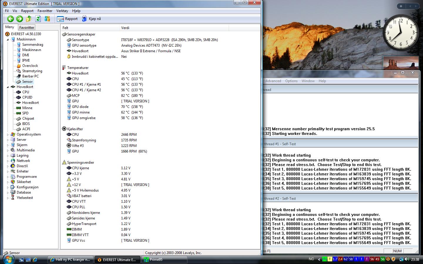

http://www.lavalys.com/products/download.p...=UE&lang=en
Virker i 30dager.
Maskin->sensor

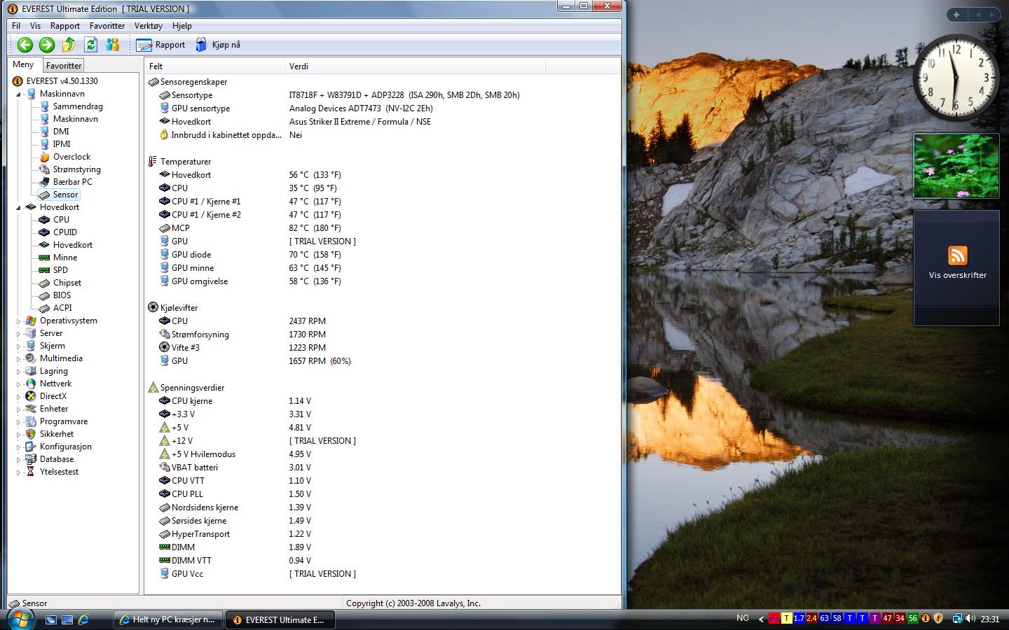

Ta gjerne et skjembilde av info der.
Du setter 1.35v bios(tipper dette er rundt 1.27v til cpu i everest)
Start prime small fft`s
Da ser du 1,27v dette si til tipper 1,23v.
Da har du vdroop på 0,04v som er grei,bør ikke være for høy.
For og se alt kjører på det som er satt.

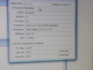

http://www.cpuid.com/cpuz.php

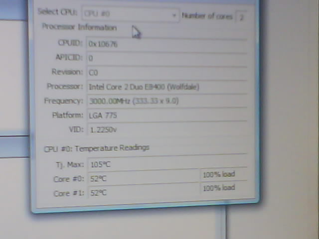

CPU tab vise mzh på cpu.
Memory ta viser hva minne kjører på.

Men den prime testen, varer den uendelig? så jeg må stoppe den selv, eller vil den stoppe etterhvert? Den har gjort 3 tester nå.
Driver på Test nr 7 nå. temp økte til 57 på hver core.
Virker som det er mange tester.
Endret av Jimmarn
Prime går i det uendelig,så du må stoppe den
Den slår ut på feil viss minnet eller cpu ikke regner riktig(ikke følger med)
Prime kjører svære regnestykker gir ikke cpu-minne riktig svar vil den slå ut med feil.
Husk valg blend her tester du nestet bare minne.
Velg small fft`s her tester du cpu max.
Følg med på temp på small fft`s.
Det som er viktig er at temp stablisere seg ikke går oppover og oppover.

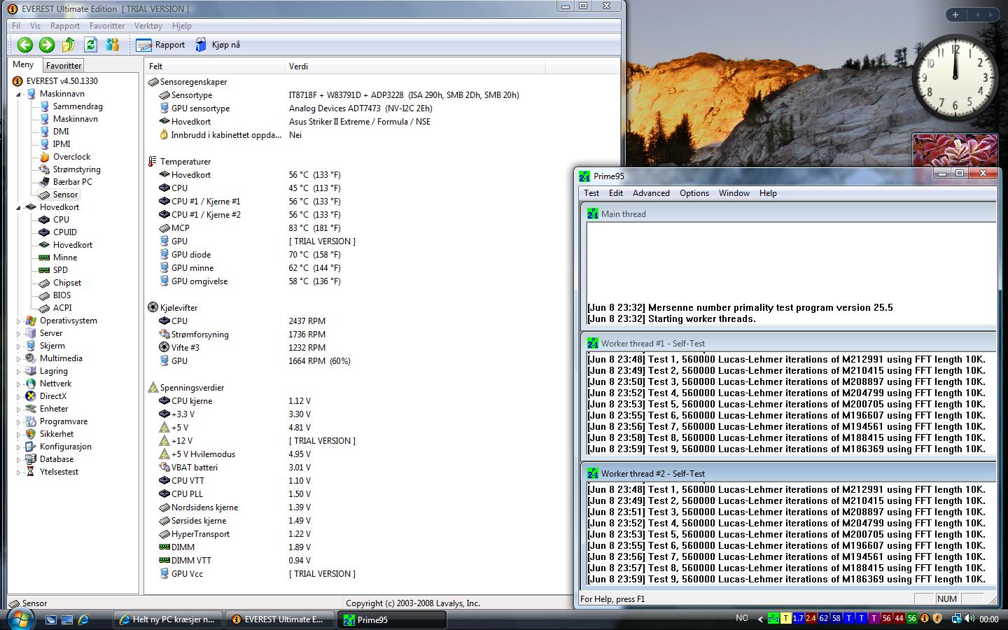

Gjerne et skjermbilde fra everest når du kjører dette.
Og et bilde der du ikke kjører noe.
Maskinavn->sensor(gir en bra oversikt over mye av systemet)

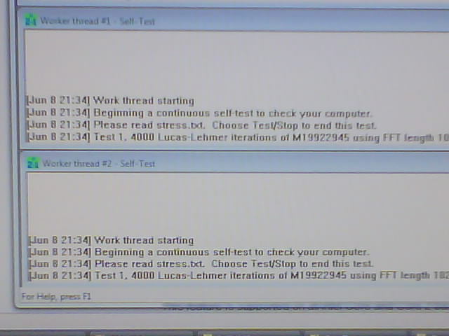

Oki, for nå har den drivi lenge :p Tempraturen har vert den samme heletiden omtrent. Stopper den nå å kjører den andre. Virker stabilt på blend ihvertfall.

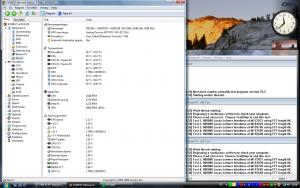

Var så dum at jeg trodde everest var et testing program så jeg avsluttet testen av ftt når jeg skulle åpne everest, så på temp i coretemp. Så stabilt ut, var mellom 50-60c. men nå har jeg startet ny test og ha et bilde (PrintScreen) før test å skal ta et under test når den har gått litt. Så tar jeg en ny Printscreen og laster det opp. Hva skal jeg gjøre etter dette?
Edit:
Nå har den putret i ca 30 min. Sett 1C' i endring på temp.
Har screens. laste opp?

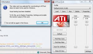

Kjøre tester på skjermkortet.
Virker nvidia.

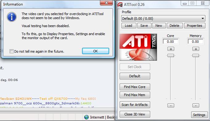

Scan for artifacts.
http://www.softpedia.com/get/Tweak/Video-Tweak/ATITool.shtml

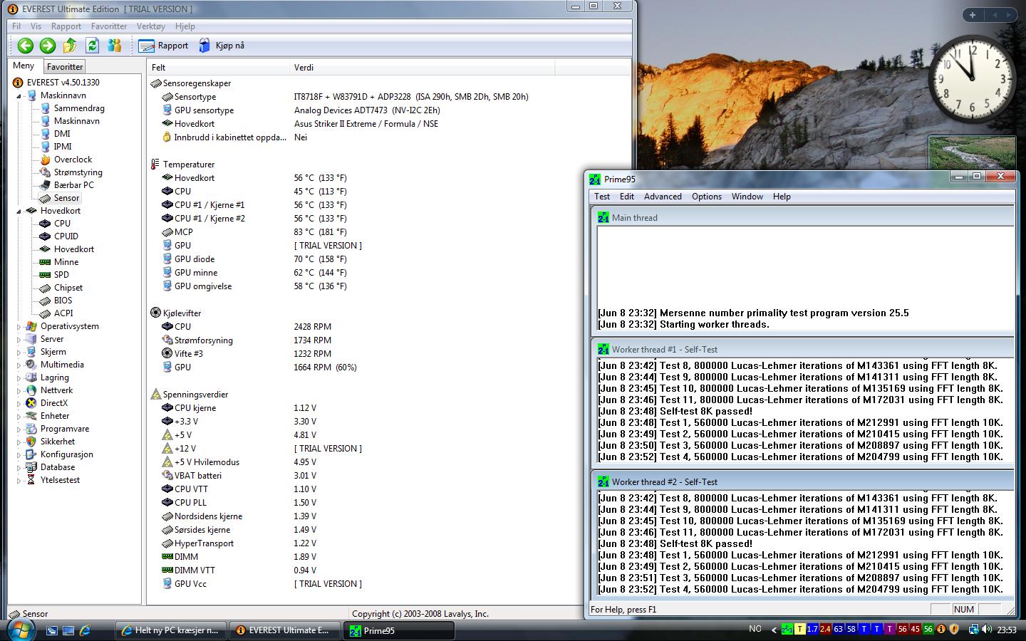

Ja last opp screen fra everest.
Endret av SNIPPSAT
Hmm ja du får prøv og gjøre det som står der.
Det jeg ikke liker er 70C på gpu diode og temp på hovedkort på 56c
Dette kan tyde på ar du har for dårlig kjøling i kabinett.
spenning på cpu 1.12v viker ikke riktig.
Du har satt 1.35v i bios.
Slått av denne Enhanced C1 (C1E): Disabled
Se hva cpu-z sier om spenning eller andre program som viser den.
Dette er ikke så uvanlig gjelder og finne den software som viser tilnærmet riktig.

mhm, prøvde det som sto der, men kan ikke si jeg fant noen innstillinger som det sto beskrevet. I skjerminnstillinger er bare avanserte innstillinger og fant ikke noe som det der. Kan det være pga at det er Ati Tools? Det er jo ikke ati kort.

Edit: Som sagt tidligere 1.350 eksakt er ikke mulig å sette på. Står mellom 1.3125v og 1.3750v
er ikke 1.350v der men 1.3125v og 1.3750v
Er også et bilde som viser det.

Ja type skjermkort?
Atitool skal virke på nvidia bruker den selv,kan være at den har problemer med noen nyere kort.
Det er bare og søke google på skjermkortet ditt + atitool.
1.3125v tror jeg er sånn ca riktig.
Da detter ikke den ikke så mye.
1.25v holder nok fint når du kjører stock speed.
