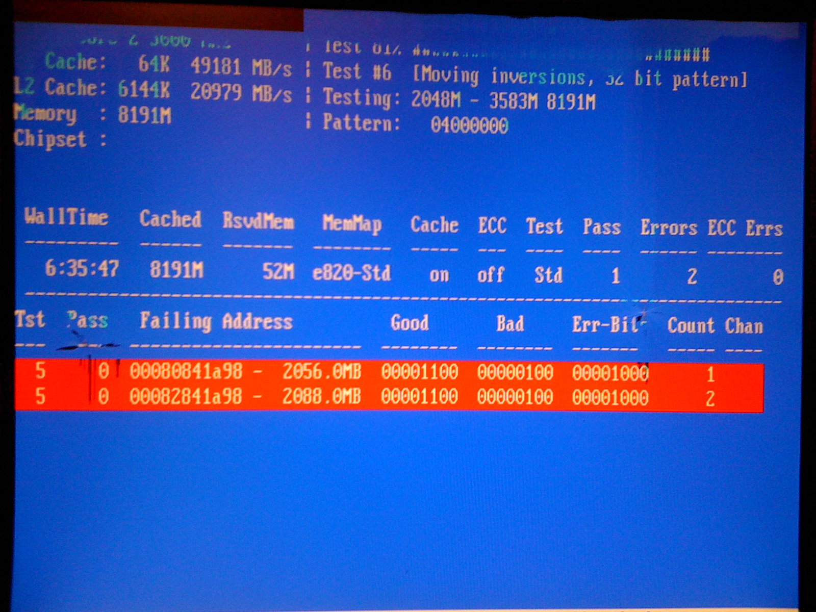

Har i dag kjørt ramtest med memtest86+ på 4x 2024 mushkin brikker, da jeg misstenker feil på enten ram eller HK, eller at jeg har noen gale innstillinger.
Jeg fikk så en feilmelding, og lurer på hva denne betyr, og hvordan jeg evt. retter dette opp.

Du får feil i test 5.
Litt høyere spennig så vil det gå greit.
Da er 0.25v opp og så øker (System Platform Processor = North Bridge Voltage)til 1.4v
2 feil i teste 5 er veldig lite,nesten korrekt spenning.
Har sakt mange at en kan bruke memtest til og finne korrekt spenning til minnet.
Test igjen så går det greit tenker jeg.
Test 5 dette er testen jeg alltid bruker overklokker minne.
Dette er den tøffeste testen for minnet og alltid denne
som vil slå ut med for lite spenning.
