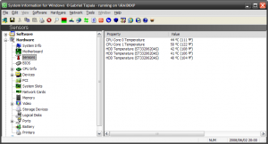

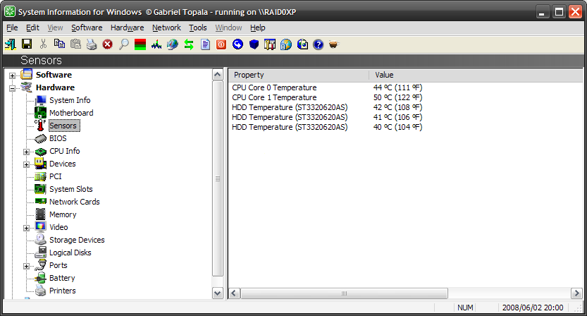

Syar-2003 Skrevet 2. juni 2008 Skrevet 2. juni 2008 (endret) Last ned SIW . Start programmet , åpne hardware og trykk på "sensors" . Fortell hva slags temperatur det rapporteres på HD. Kan være at inpakkingen i boksen gjør den "for varm". Lage partisjon på nye disker , formattere , tilordne stasjonsbokstav må du alltid gjøre selv. Guide for diskbehandling (diskmanagement) . http://www.theeldergeek.com/disk_management.htm http://support.microsoft.com/kb/309000 SIW , sjekke HD temperatur Endret 2. juni 2008 av syar2003
2die4 Skrevet 2. juni 2008 Forfatter Skrevet 2. juni 2008 (endret) Last ned SIW .Start programmet , åpne hardware og trykk på "sensors" . Fortell hva slags temperatur det rapporteres på HD. Kan være at inpakkingen i boksen gjør den "for varm". Lage partisjon på nye disker , formattere , tilordne stasjonsbokstav må du alltid gjøre selv. Guide for diskbehandling (diskmanagement) . http://www.theeldergeek.com/disk_management.htm http://support.microsoft.com/kb/309000 Jeg kan fortelle deg her og nå at varme ikke er noe problem. Har alltid lave temperaturer på diskene mine. Scythe boksen gjør faktisk temperaturen lavere. Skal sjekke ut guiden. Endret 2. juni 2008 av 2die4
