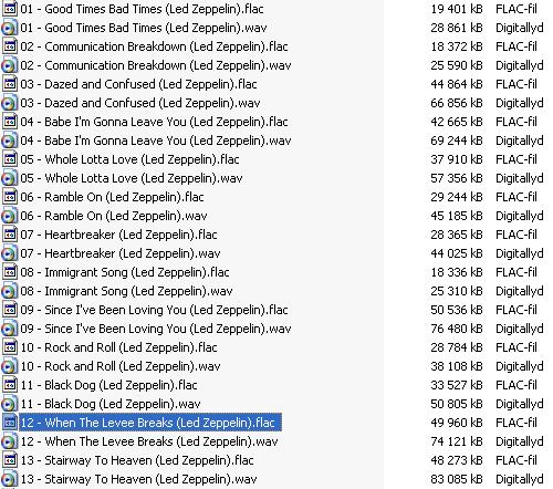

Gunsmoke Skrevet 15. juni 2008 Skrevet 15. juni 2008 (endret) Okey!!! Problem løst CUE fila måtte a samme navn givning som folder strukturen + fjerning av folder structuren i CUE fila som beskrevet i guiden(redigering av CUE fila): Trykk CTRL+H og marker det som tilsvarer "System of a Down\2001 - Toxicity\", kopier og lim det inn i "Find what" i "Replace"-menyen. La "Replace with" stå tomt og trykk "Replace All". På denne måten står kun "FILE "01 - Prison Song.wav" WAVE" på de aktuelle linjene. Grunnen til at vi gjør dette er i tilfelle adressen blir endret i ettertid, noe som gjør at CUE-filen ikke lenger kan lokalisere filene hvis vi skal brenne ut CD-en. Er det mulig å legge til artist navnet til CUE fila automatisk? Nå er jeg avhengig av å gå inn å redigere filnavnet til CUE fila og legge til artistnavnet/eller under lagring. Det står i guiden at filene skal bli rundt 53% av orginal, men jeg får mer rundt 65-75% størrelse av orginal: Noe jeg ikke har fått med meg eller er dette normal variasjon iht til de enkelte wave filene... TF Endret 15. juni 2008 av Gunsmoke

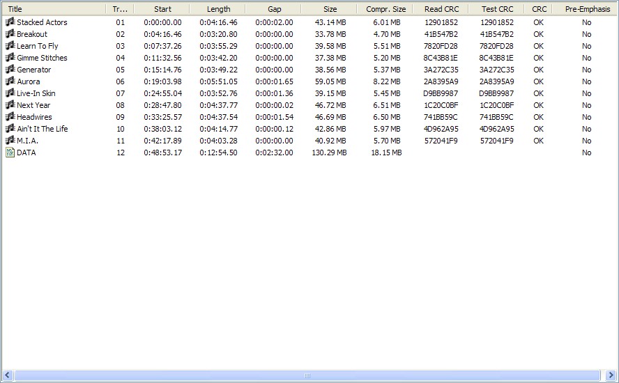

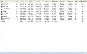

the_fire Skrevet 16. juni 2008 Skrevet 16. juni 2008 (endret) Hei. Holder på å rippe (problemet med freedb som jeg nevnte tidligere var bare midlertidig, og løste seg av seg selv), og er kommet til en Foo Fighters-CD med en datafil. Ser slik ut i EAC: Og den kommer med i CUE-fila, virker det som: REM GENRE Post-grunge REM DATE 1999 REM DISCID B90E7B0C REM COMMENT "ExactAudioCopy v0.99pb3" PERFORMER "Foo Fighters" TITLE "There Is Nothing Left To Lose" FILE "Foo Fighters\1999 - There Is Nothing Left To Lose1 - Stacked Actors.wav" WAVE TRACK 01 AUDIO TITLE "Stacked Actors" PERFORMER "Foo Fighters" INDEX 01 00:00:00 FILE "Foo Fighters\1999 - There Is Nothing Left To Lose2 - Breakout.wav" WAVE TRACK 02 AUDIO TITLE "Breakout" PERFORMER "Foo Fighters" INDEX 01 00:00:00 FILE "Foo Fighters\1999 - There Is Nothing Left To Lose3 - Learn To Fly.wav" WAVE TRACK 03 AUDIO TITLE "Learn To Fly" PERFORMER "Foo Fighters" INDEX 01 00:00:00 FILE "Foo Fighters\1999 - There Is Nothing Left To Lose4 - Gimme Stitches.wav" WAVE TRACK 04 AUDIO TITLE "Gimme Stitches" PERFORMER "Foo Fighters" INDEX 01 00:00:00 FILE "Foo Fighters\1999 - There Is Nothing Left To Lose5 - Generator.wav" WAVE TRACK 05 AUDIO TITLE "Generator" PERFORMER "Foo Fighters" INDEX 01 00:00:00 TRACK 06 AUDIO TITLE "Aurora" PERFORMER "Foo Fighters" INDEX 00 03:47:43 FILE "Foo Fighters\1999 - There Is Nothing Left To Lose6 - Aurora.wav" WAVE INDEX 01 00:00:00 TRACK 07 AUDIO TITLE "Live-In Skin" PERFORMER "Foo Fighters" INDEX 00 05:49:52 FILE "Foo Fighters\1999 - There Is Nothing Left To Lose7 - Live-In Skin.wav" WAVE INDEX 01 00:00:00 TRACK 08 AUDIO TITLE "Next Year" PERFORMER "Foo Fighters" INDEX 00 03:52:55 FILE "Foo Fighters\1999 - There Is Nothing Left To Lose8 - Next Year.wav" WAVE INDEX 01 00:00:00 TRACK 09 AUDIO TITLE "Headwires" PERFORMER "Foo Fighters" INDEX 00 04:36:17 FILE "Foo Fighters\1999 - There Is Nothing Left To Lose9 - Headwires.wav" WAVE INDEX 01 00:00:00 TRACK 10 AUDIO TITLE "Ain't It The Life" PERFORMER "Foo Fighters" INDEX 00 04:37:32 FILE "Foo Fighters\1999 - There Is Nothing Left To Lose\10 - Ain't It The Life.wav" WAVE INDEX 01 00:00:00 FILE "Foo Fighters\1999 - There Is Nothing Left To Lose\11 - M.I.A..wav" WAVE TRACK 11 AUDIO TITLE "M.I.A." PERFORMER "Foo Fighters" INDEX 01 00:00:00 TRACK 12 MODEx/2xxx TITLE "DATA" PERFORMER "Foo Fighters" INDEX 00 04:03:21 Når/om jeg skal brenne CDen, har dette noe å si? Dessuten så virker det som om "Ain't it The Life" er mangler informasjon i CUE-fila... Endret 16. juni 2008 av KristofferB
Cuneax Skrevet 16. juni 2008 Forfatter Skrevet 16. juni 2008 Har du forsøkt å brenne med denne cue-filen? Jeg husker vagt at jeg støtte på noe liknende, og mener jeg redigerte filen slik at den ble korrekt. Jeg vet dessverre ikke mekanismen bak hvorfor cue-filer kan gå såpass bananas eller hvordan EAC forholder seg til datafiler.
the_fire Skrevet 16. juni 2008 Skrevet 16. juni 2008 Tror jeg løser det enkelt ved å brenne et CD-image. Litt dum løsning, men da får jeg i alle fall CDen som den er ment å være. Kan prøve å brenne den når jeg er ferdig, for å se hva som må gjøres. Kommer eventuelt med tilbakemelding. En annen ting, redigering av META-data og filnavn i f.eks. MediaMonkey, det reduserer ikke kvaliteten på filen? Liker MediaMonkey bedre til dette arbeidet (eget bokstavsjekker-script som fungerer udmerket). Filnavn vil kanskje være litt risky å redigere på mtp. CUE-fila, men jeg kommer nok til å ha to versjoner: en jeg bruker til avspilling på maskinen, og en som ligger på en harddisk som kun brukes til backup (hvor META-data ikke er viktig). Og en tredje ting, Error correction-ruten ser slik ut: Virker som om de øverste rutene er litt lysere enn de nederste, hva betyr dette?
ATWindsor Skrevet 16. juni 2008 Skrevet 16. juni 2008 Tror jeg løser det enkelt ved å brenne et CD-image. Litt dum løsning, men da får jeg i alle fall CDen som den er ment å være. Kan prøve å brenne den når jeg er ferdig, for å se hva som må gjøres. Kommer eventuelt med tilbakemelding. En annen ting, redigering av META-data og filnavn i f.eks. MediaMonkey, det reduserer ikke kvaliteten på filen? Liker MediaMonkey bedre til dette arbeidet (eget bokstavsjekker-script som fungerer udmerket). Filnavn vil kanskje være litt risky å redigere på mtp. CUE-fila, men jeg kommer nok til å ha to versjoner: en jeg bruker til avspilling på maskinen, og en som ligger på en harddisk som kun brukes til backup (hvor META-data ikke er viktig). Og en tredje ting, Error correction-ruten ser slik ut: Virker som om de øverste rutene er litt lysere enn de nederste, hva betyr dette? Sålenge media-monkey ikke er helt idiot, så skal ikke endring av metadata endre noe på musikkdelen av fila, det er en kardinalsynd (som feks windows media player har begått). Ruten vil ha lyst rødt når den driver å leser omigjen fordi den har problemer med å lese endel av plate (det er vanlig mot slutten av spor, da dylles ofte den øverste linja med lyse røde blokker), sliter den veldig fylles alle blokker med lyst rødt. Den bitte-litt lysere fargenindikerer hvor mange på-nytt-leinger som er gjort (på det meste) på hele CDen til nå. Mao har det hittil i den rippe-sesjonen du er bare blitt fylt med rødt i den øverste rekka med blokker (om det var sånn halveis forståelig) AtW

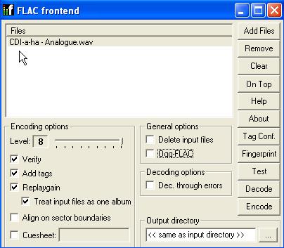

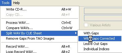

Gunsmoke Skrevet 21. juni 2008 Skrevet 21. juni 2008 Jeg har laget en del CDI-Wave filer av hele CD'er tidligere for backup. Nå vil jeg lage om disse til .flac filer. Jeg har brukt denne kommandoen i EAC: Hva er forskjellen på With Gaps og With Gaps Corrected
hernil Skrevet 21. juni 2008 Skrevet 21. juni 2008 Bare et lite tips, hvis du vil gjøre om wav filer du allerede har på pc-en kan du bruke den offisielle flac programvaren istedet for å rippe på nytt.
Gunsmoke Skrevet 21. juni 2008 Skrevet 21. juni 2008 Bare et lite tips, hvis du vil gjøre om wav filer du allerede har på pc-en kan du bruke den offisielle flac programvaren istedet for å rippe på nytt. Mener du flac fronted?

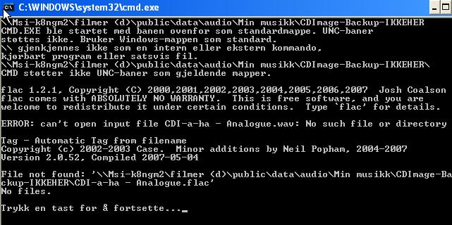

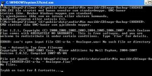

Gunsmoke Skrevet 21. juni 2008 Skrevet 21. juni 2008 Jepp. Det fikk jeg ikke til...... Velger Encode Finner ikke flac filer...... Noen tips her hernil
Gunsmoke Skrevet 22. juni 2008 Skrevet 22. juni 2008 Har du dratt filene inn i vinduet? Brukte Add Files
hernil Skrevet 23. juni 2008 Skrevet 23. juni 2008 Det ser jo ut til at programmet ikke finner filene dine. Prøvd med andre filer?
