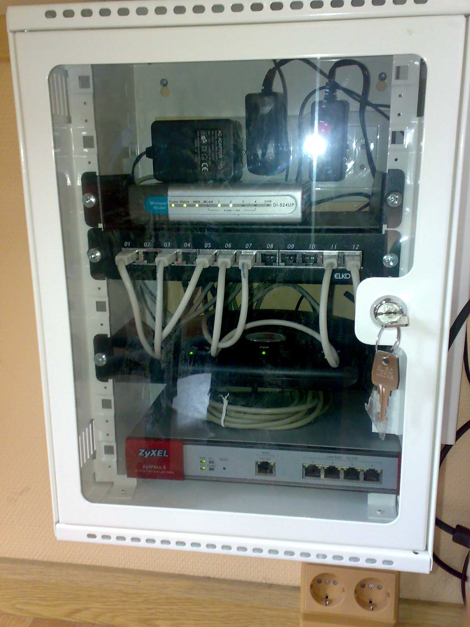

Jeg bygger for tiden hus og har dermed alle muligheter for å lage et skikkelig hjemmenettverk. Ettersom jeg ikke har full peil så hadde det vært greit med noen tips for å få dette riktig..
Jeg ser for meg et skap en sentral plass i huset med patchepanel. Herfra vil jeg ha stjernenett med trekkrør til samtlige 5 nettverkspunkter som blir plassert rundt i huset. Slik jeg har forstått det er det CAT6 kabler som er veien å gå, og dermed det jeg legger i rørene. Så plasserer jeg ruteren min i skapet og kobler opp hvert punkt.
Høres dette fornuftig ut? Er det noe mer jeg bør tenke på?

Men sånn uansett, legg opp ihvertfall 3x mer rør enn det du egentlig hadde tenkt(vet aldri når du får bruk for), legg rørene slik at de kan trekkes litt i hytt og pine, men for all del legg hovedvekten på de som skal inn i patche skapet. Til spredenettet ville jeg lagt opp minst 2x CAT6 kabler, da er det også mulighet for å bruke den ene til spredning av TV.

Legg rør frem til alle steder hvor du vil ha tv, det vil nok komme andre løsninger for levering av TV over ethernet men kabler er og blir det mest stabile og driftsikre.
At TV blir en datanettverkstjeneste er helt soleklart, fiber til veggen og IP til alt er fremtiden og realiteten for flere hundretusen normenn i de kommende årene.
