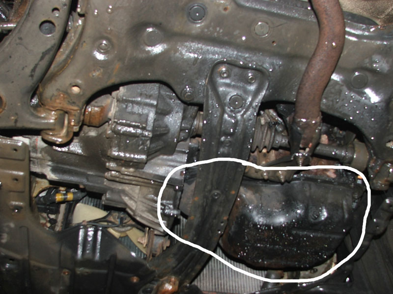

larschroe Skrevet 27. mai 2008 Skrevet 27. mai 2008 Har du sett hvor dan det er under der? Er det bærebjelker eller noe sånt i veien? På min bil (se bilde) burde det ikke være noe problem å jekke opp bilen og krype under for å løsne bunnpanna. Det er veldig mange skruer og litt fiklete om man skulle ligge under der, men om du får tak i en bunnpanne for f. eks en 500-lapp så er det kanskje verdt arbeidet. Husk å bytte pakning hvis du tar det fra hverandre!
