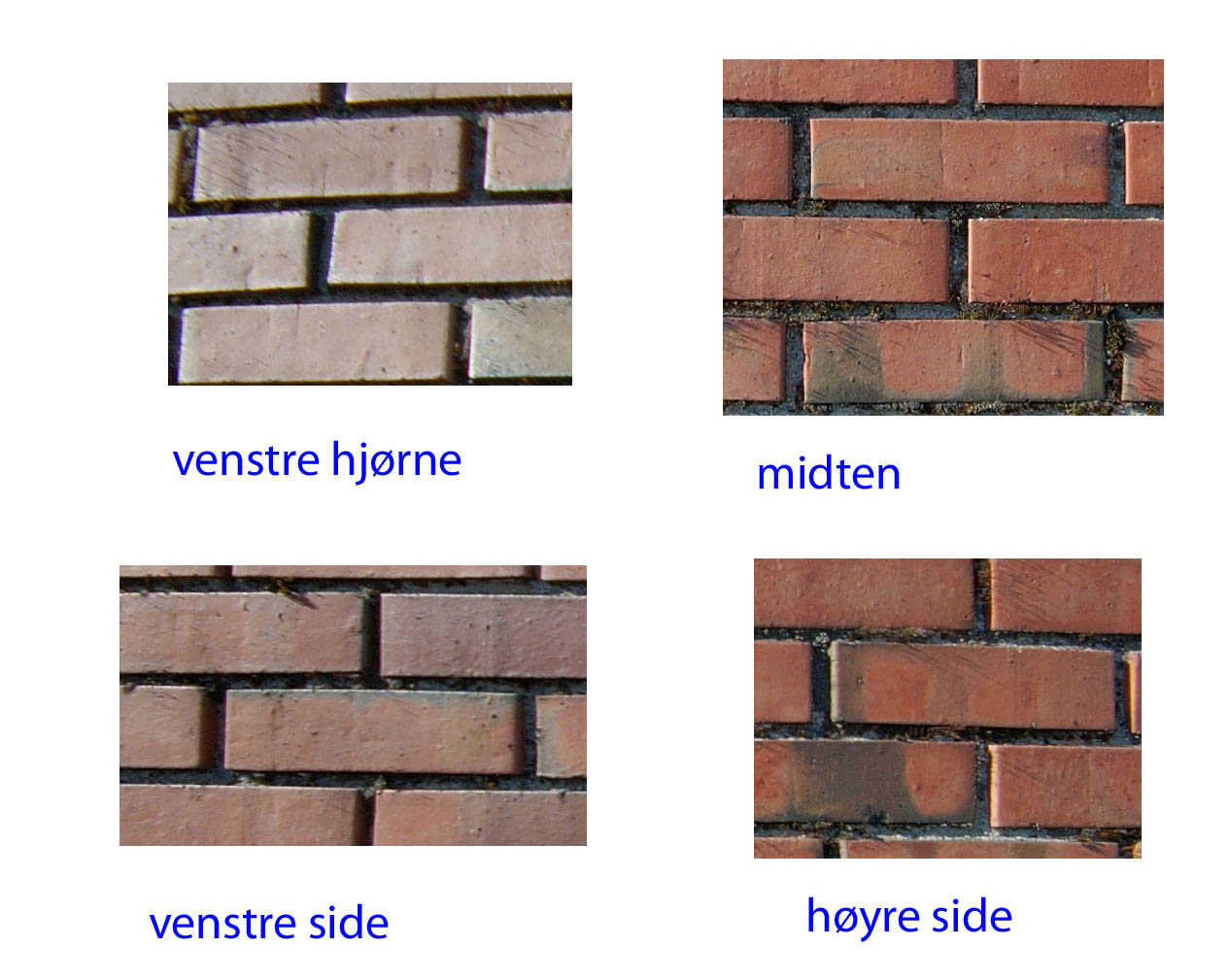

Har sammenstilt noen deler av bildet ditt med liten blender. Synes vel venstre hjørne fortsatt er svært dårlig. Litt usikker på om det skal være sånn... Det som kanskje bekymrer meg mer er at venstre side (ikke hjørnet) ser dårligere ut enn høyre side, selv på f/9. Dette kan bety at objektivet ikke er sentrert skikkelig...
Sikker på at dette ikke er en artefakt pga ujevn belysning?
Ja, jeg er rimelig sikker på det siden "artefakten" går igjen i alle bildene i denne tråden.
Jeg er også usikker på hva man kan forlange av et slikt objektiv. En ting er at det er dårlig i kantene, men jeg synes det er noe helt annet at det dårlige er så langt fra symmetrisk. Jeg får sende inn noen av disse eksemplene til FotoVideo og høre hva de mener. Eller kanskje det er vel så lurt å få en uttalelse fra service-verkstedet først.
Referansen her i tråden til Photozone-test stemmer iallfall ikke for Nikon-varianten. Det er bare på største blender på 10mm objektivet ikke er "very good" på kantskarphet i den testen, og det stemmer ikke verst med mine erfaringer. Det kan godt hende Sigma-verkstedet vil påstå at det er "innenfor spesifikasjonene", men jeg synes dette er reklamasjonsgrunnlag. Tydelig skeivhet, som her, er ikke noen "artefakt". Objektiver skal være sentersymmetriske. Punktum.

Jeg sendte inn to av eksempelbildene over og fikk følgende tilbakemelding:
"Tydelig uskarp i venstre side. Bare til å sende inn dette for justering av rear lens unit."
Betryggende å få vite at bildekvaliteten i eksemplene over var under pari.

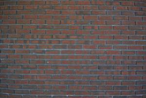

Har sjekka bildene tatt med min ferske Sigma 10-20mm for Canon, og ser litt av det samme, men ikke så ille. Kun på venstre side, og stort sett bare når det er gress av en eller annen grunn - også lave F-tall. Over f/10 så jeg ikke noe til problemet. Skal se om jeg finner en murvegg e.l. å sjekke ordentlig med jeg og.

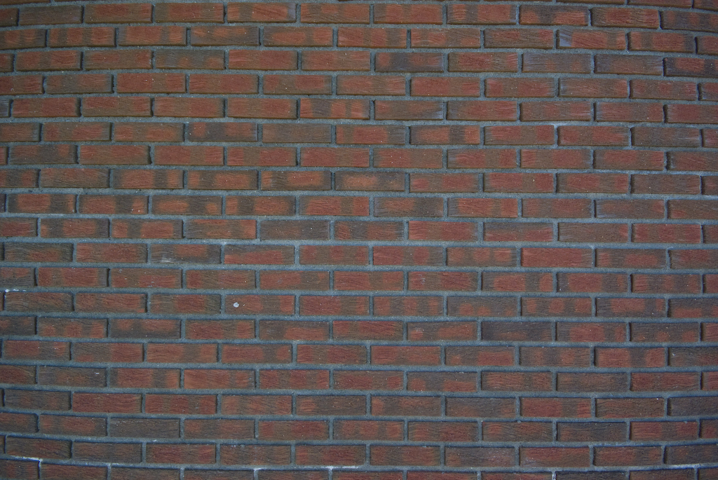

Mener og se at mitt eksemplar er ganske greit?
Men hadde vært gøy om dere med mere peil hadde orket og ta en titt?
Exif:
ISO: 1100
f/8.0
1/350sec
10mm
Full zize
Endret av Itw
Det ser bra ut, det er ingen åpenbare problemer. Det er noen små forskjeller mellom hjørnene men det kan like gjerne komme av at du ikke har holdt kameraet 100% rett i forhold til veggen.
