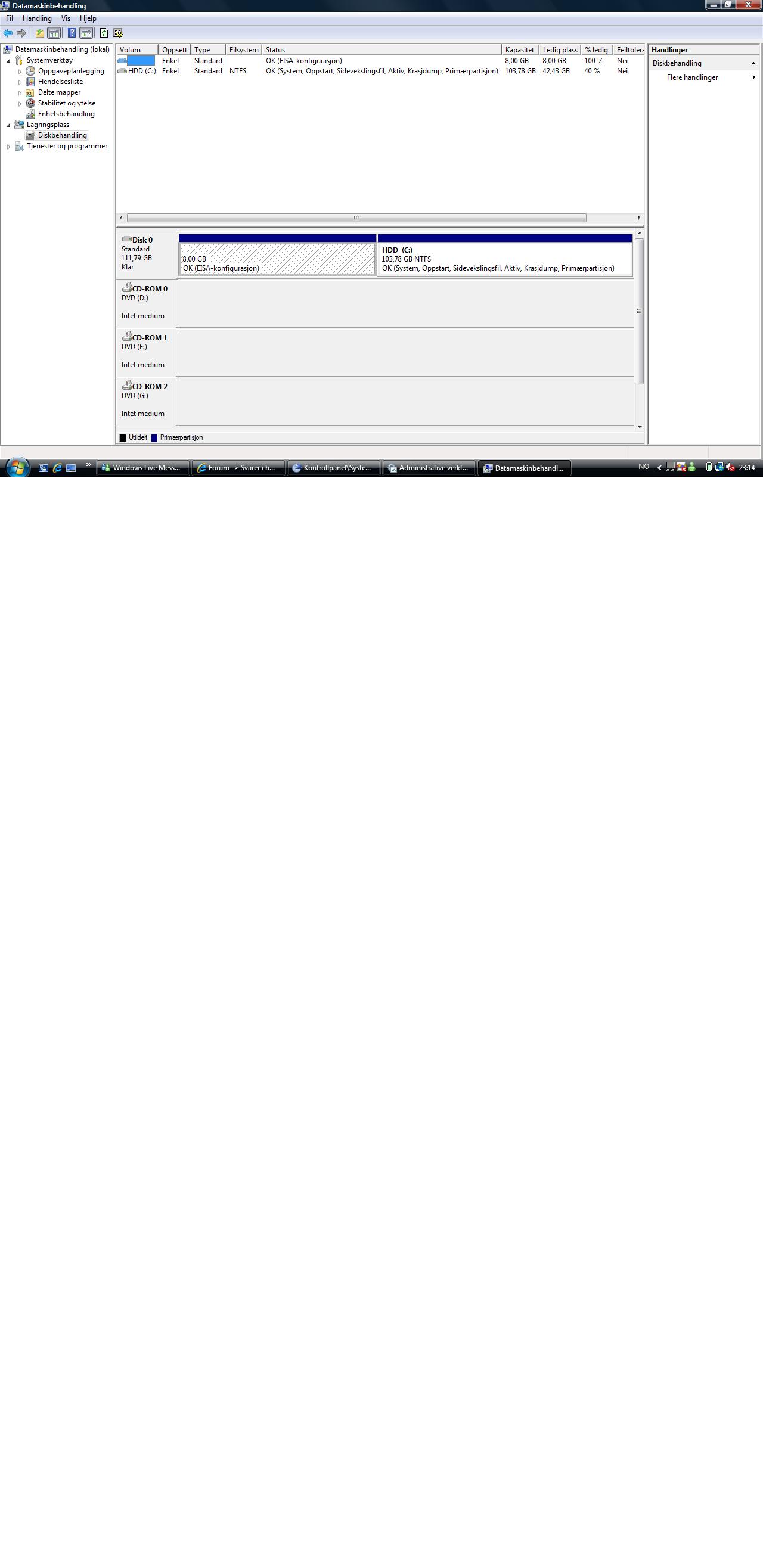

espenae Skrevet 20. mai 2008 Forfatter Skrevet 20. mai 2008 (endret) Hvilket operativsystem har du? Hvis du har Xp: åpne Kontrollpanel åpne Administrative verktøy (tror det er under system & vedlikehold e.l. hvis du ikke får alle ikonene oppe med en gang) - åpne datamaskinbehandling - på venstre side finner du diskbehandling, trykk på den Så forteller du hvordan det ser ut der. Er det noen store svarte felt hvor det står "upartisjonert" eller kun blå områder? Screenshot er jo fint halvor jeg har vista. men det gikk ann å gå inn på drt samme her er et bilde: Endret 20. mai 2008 av espenae
Poks Skrevet 20. mai 2008 Skrevet 20. mai 2008 Du har en primærpartisjon på hele harddisken, altså alt er samla. En måte å gjøre det på, hvis du skal gjøre det litt, men litt vankelig er å slette hele partisjonen og innstallere alt på nytt. Da kan du dele opp litt som du vil og lage en ny en til windows og en annen til et sekundært operativsystem. For guds skyld husk da å ta sikkerhetskopi, i det minste ta ut alt du vil spare på og fyll en minnepenn eller en brent cd med antivirus/brannmur, drivere o.l. Det skal finnes andre måter å dele opp på, men er ikke en kløpper på det, så da får noen andre med bedre peiling svare. du kan sjekke ut denne linken: http://www.hardware.no/artikler/guide_partisjonering/38320/1 Beklager hvis jeg ikke var til så mye hjelp. P.S. Tror klokka di er litt feil.
