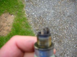

Rett og slett umulig å ta et fokusert bilde av den.
Men det ser ut som den er nøttebrun på den ene siden, og kullsvart på den andre. Ser også ut som om noe av metallet der ved elektroden er plakket av.
Still mobilen/kameraet på makro så ordner det seg sikkert ;)
Eller hold pluggen foran en helt slett flate iuten detaljer så den kun finner fokuset på pluggen..
Men brun på den ene siden og oljete på den andre?
Prøv å få tatt et bilde av det der :p
Endret av gilera
Hold den lenger unna kameraet :tease:
Men ut i fra bildet ser det ut som det er noe hvitt der og det tyder på for lite bensin i forhold til luft..
