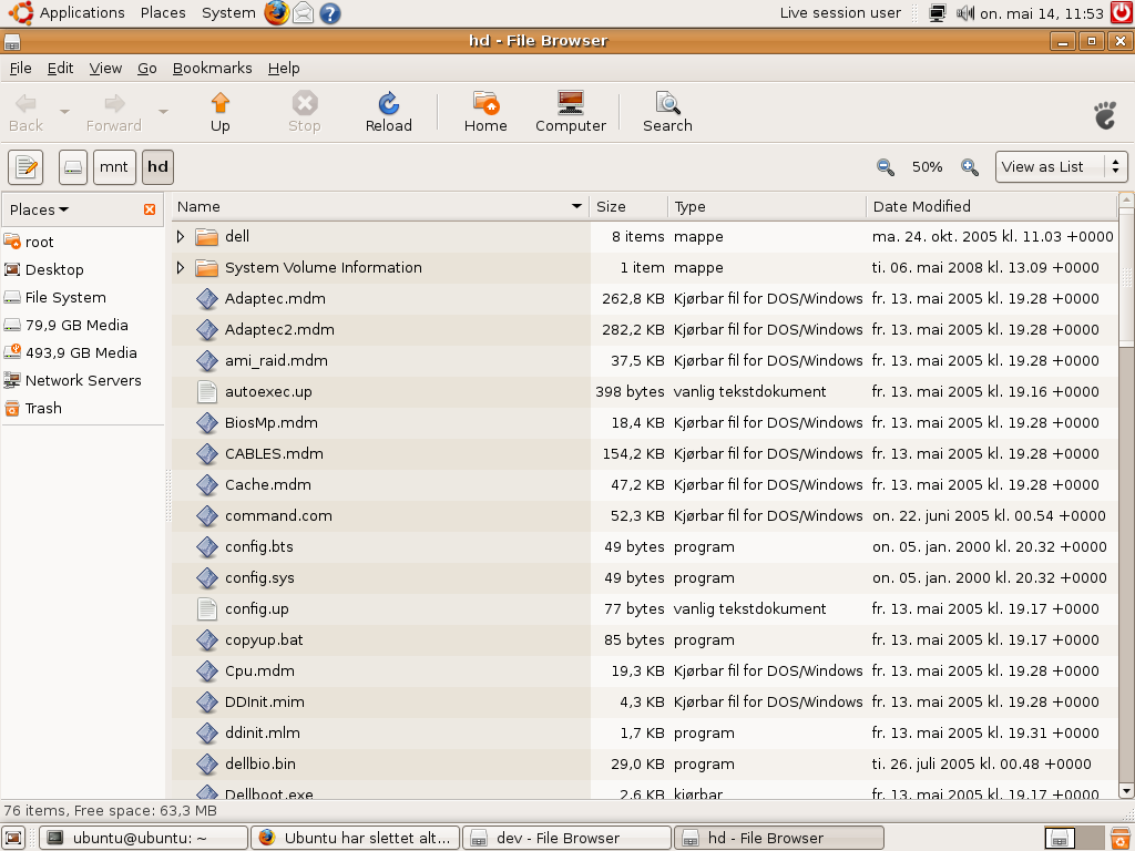

jonnor Skrevet 14. mai 2008 Skrevet 14. mai 2008 Forsøk følgende i en terminal: mkdir /mnt/hd mount -t vfat /dev/sda1 /mnt/hd nautilus /mnt/hd Hva skjer da?
ssnorre Skrevet 14. mai 2008 Forfatter Skrevet 14. mai 2008 (endret) dette: ubuntu@ubuntu:~$ sudo mkdir /mnt/hd ubuntu@ubuntu:~$ sudo mount -t vfat /dev/sdal /mnt/hd ubuntu@ubuntu:~$ sudo nautilus /mnt/hd seahorse nautilus module initialized Initializing nautilus-share extension ** (nautilus:9337): WARNING **: Unable to add monitor: Not supported Nautilus-Share-Message: Called "net usershare info" but it failed: 'net usershare' returned error 255: net usershare: cannot open usershare directory /var/lib/samba/usershares. Error No such file or directory Please ask your system administrator to enable user sharing. et vindu poppet opp.... Endret 14. mai 2008 av ssnorre
jonnor Skrevet 14. mai 2008 Skrevet 14. mai 2008 Ja, det var så absolutt meningen at det skulle dukke opp et vindu Men det ligger ingen av dine filer der? Uttifra det jeg ser der så er det kun filer fra recovery partisjonen, men var jo utrolig rart at den skulle ta 100GB...
ssnorre Skrevet 14. mai 2008 Forfatter Skrevet 14. mai 2008 (endret) kan stemme det. jeg sitter på jobb PC-en med den ekterne hd'en tilkoblet. filene som kom opp i den mappa stammer fra recoveryen til jobb PC-en? ikke sant? men det er på en ekterne hd'en jeg trenger filene fra... hvor ser du at det tar 100GB? /mnt/hd tar 63,3 mb... nå har det jo seg sånn at laptopen har samme problem. ( https://www.diskusjon.no/index.php?showtopic=949417&hl= ) kan jeg gjøre dette med bedre hell hjemme? Endret 14. mai 2008 av ssnorre
jonnor Skrevet 14. mai 2008 Skrevet 14. mai 2008 (endret) Ja, det var igrunnen et forslag til problemet du hadde i post 42: hadde det bare vært så enkelt.... når jeg booter fra live cd, så kommer ikke innholdet på den interne disken opp... Så skjekk hvordan det går hjemme du Navnet og størrelsen på den partisjonen hadde jeg fra skjermbildet ditt i post 29. Endret 14. mai 2008 av NorthWave
