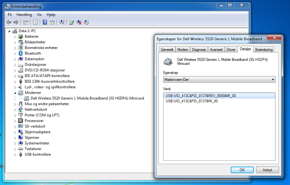

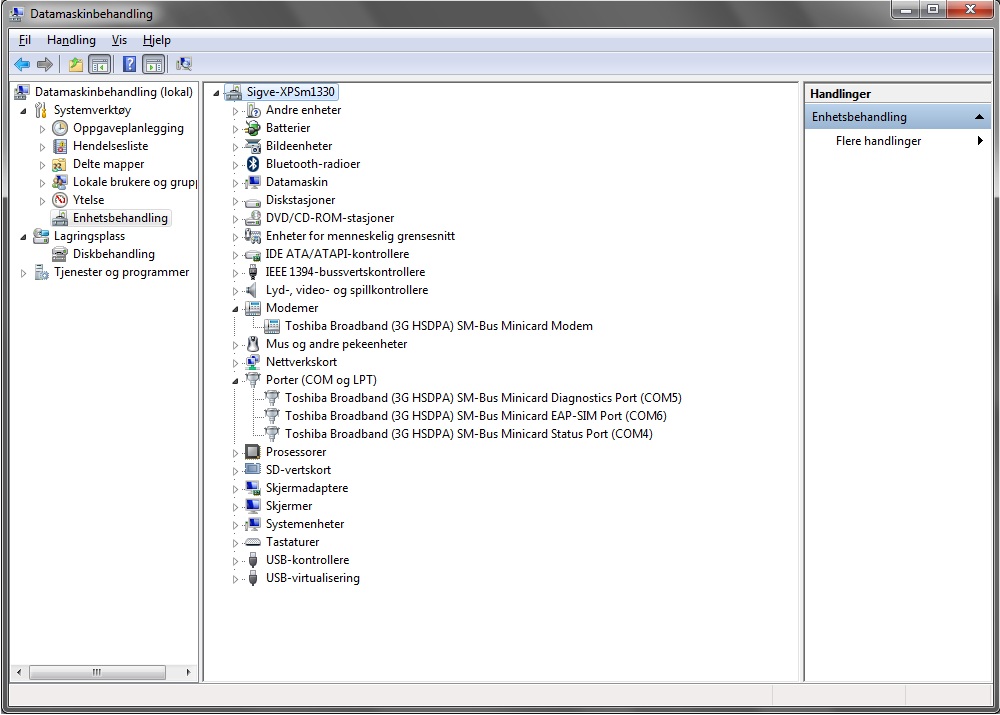

Hmm... ser det står Toshiba der, ikke bra! Da må du nok flashe ny firmware inn på kortet om du vel at det skal virke med dell drivere. Sjekk også hvilken maksinvareid kortet har innebygget (se bilde)
Alternativt kan du kanskje prøve å bruke Toshiba drivere
Ok, se om du finner generiske novatel drivere, eller noe sånt...
EDIT: Og hva står maskinvareid'en til nå?
EDIT 2: ..og kan jo sjekke om jeg har en annen firmwarefil fra da jeg flashet, dypt nede i backupen min et sted ;) Men har ikke de diskene tilgjengelig akkurat her

Prøv å legge inn generisk driver fra Novatel http://www.nvtl.com/...2.02.37.011.zip
Om de fungerer flasher jeg kanskje til samme firmware som deg, har en fetisj for generiske drivere og de der fungerer ikke nå som enheten min er fra Dell :)
Etter innstalasjon kan du jo prøve å legge inn drivere manuelt i mappen som opprettes ved install c:\programfiler(x86)/Novatel/drivers
Testet de generiske, men får ikke lagt inn driveren da Novatel kortet mitt står som Dell, legger ved screenshot
Endret av ArcticOC
USB\VID_1410&PID_2420&REV_0000&MI_00
USB\VID_1410&PID_2420&MI_00
Faktisk, denne programvaren finner kortet, MEN finner ikke SIMkortet.
Før jeg la inn denne firmvaren, så dukket kortet opp som 4 enheter i enhetsbehandling, men nå er det bare 2.

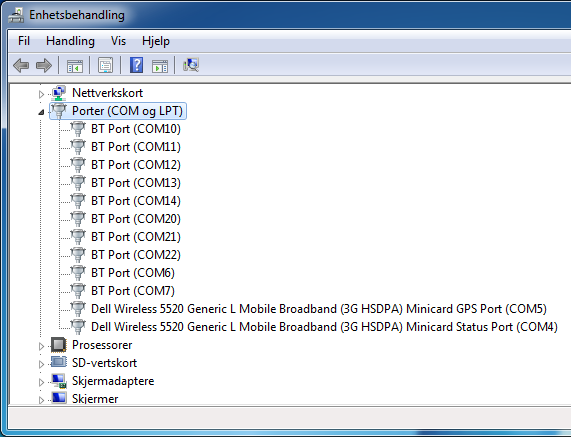

Mulig det er der selv om du ikke får sett GPS'en i programvaren, hos meg går GPS ut som NMEA data på COM 5.
Kan isåfall bekreftes med GPSdiag
