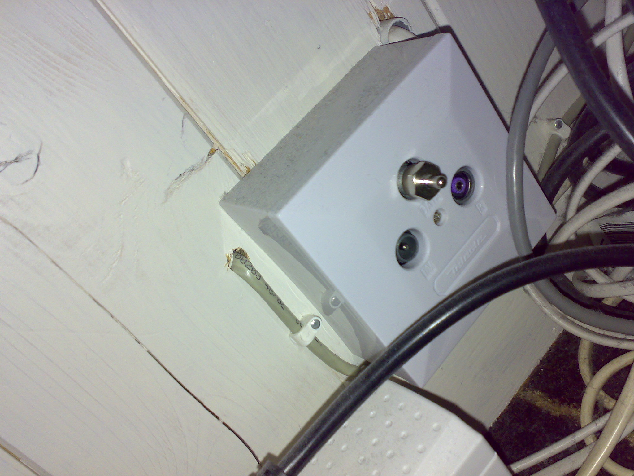

-Shark- Skrevet 3. mai 2008 Skrevet 3. mai 2008 Har seg slik at Canal digital har kommet med noe greier som vi sa ja til. Det innbar internett, digital tv og noe mer sjafs som en gratis HD dekoder etc. Men så skal internetten komme ut av samme boks som tv signalene og radio signalene. Vi måtte da grave inn en ny kabel fra gata og inn til huset- fordi huset er litt eldre og har ikke denne kablen som det tydlighvis kan gå internett/tv/ radio i. Da måtte vi samtidig bytte ut hele kabeltv nettverket hjemme. Og boksen ser ut som på bilde nedenunder. Men hvordan skal må få internett ut av den øverste kontakta der egentlig?
runela Skrevet 3. mai 2008 Skrevet 3. mai 2008 Du må ha ett kabelmodem fra kanal digital som kobles til via koaksial kabel til den øverste. cabel tuner for tv kobles til via vanlig antenne kabel. osv.
-Shark- Skrevet 3. mai 2008 Forfatter Skrevet 3. mai 2008 Du må ha ett kabelmodem fra kanal digital som kobles til via koaksial kabel til den øverste. cabel tuner for tv kobles til via vanlig antenne kabel. osv. Så man må ha en slik før hver pc? Altså for hver av de hvite boksene(se bilde jeg la i forrige post) jeg har planer om å ta ut internett av- må jeg ha en slik kabelmodem sak på? link til en slik?
L O G I M A N Skrevet 3. mai 2008 Skrevet 3. mai 2008 Du trenger kun et modem, og kan dele derfra igjen med trådløs, switch osv, akkurat som ved et modem du kobler til telefonlinja, bortsett fra at du nå bruker kabel tv. Jeg antar Canal digital leverer et modem siden du kjøpte det fra dem?

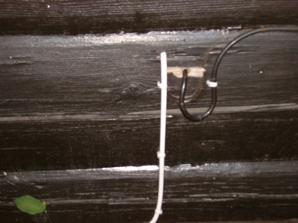

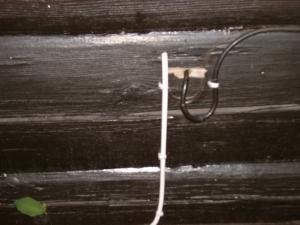

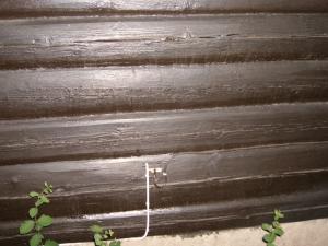

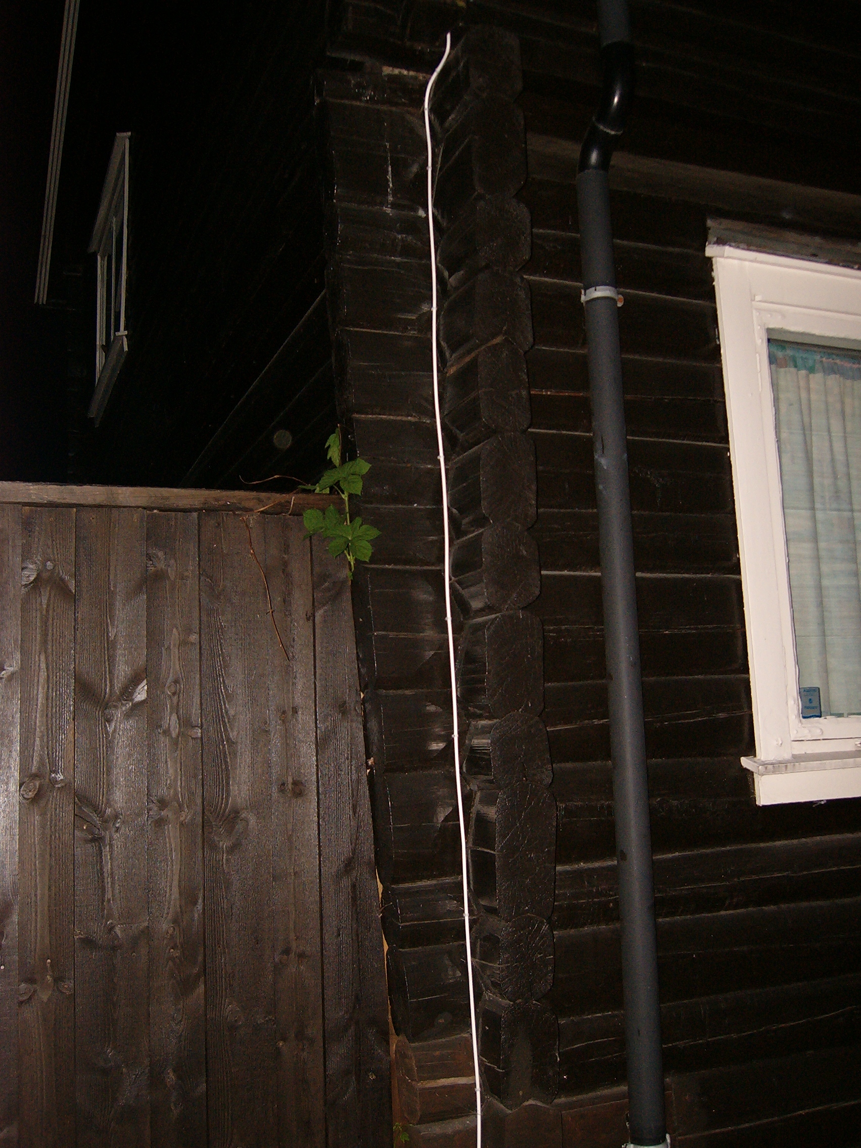

fredster Skrevet 5. juni 2008 Skrevet 5. juni 2008 Get er ikke stort bedre kan jeg love deg ! De kom med en påstand om at vi MÅTTE bytte kabelen i nettet for å beholde TV-signalene fra en eller annen dato. Til gjengjeld ville få tilgang til telefon, internett og HD-signaler + at den kabelen de legger på tomta - ja den vat VÅR til odel og eie !! Tusen f.... meg takk, men hva i hel.... skal jeg med den ? Grave den opp og selge den ? IDIOTER ! Huseier på 92 år ville jo ikke riskiere å miste TV`en sin, og følte seg presse til å si ja (til tross for en utgift på ca 3600,-) Instalatørene var en gjeng med inkompetent lurvebøtter, og når jeg kom hjem så brukte jeg minst 45 min. på å vaske og rydde etter de. Gamle antennebokser, kabelstumper sagflis, jord og dritt på parketten og flere stifter lå strødd på stuegulvet. Ikke nok med det, men de har pokker meg benyttet FEIL KABEL (jeg jobbet i ELFA når GET kjøpte inn disse fra oss, så jeg VET at det ikke skal være den hvite tynne driten de har brukt på (svart tømmervegg). De har også fliset opp godt rundt på tømmerstokken der de har entret veggen utenifra. Her er bilder for de som er intr.

perpyro Skrevet 8. juni 2008 Skrevet 8. juni 2008 Nå synesjeg vi skal ta det litt med ro her. Joda det ser grelt ut med hvit kabel utendørs på sort vegg, de gjorde også noen feil som ikke var bra men tatt i betraktning at det på bildene ikke er noe rett hjørne å følge så er det ingenting å utsette på selve kabelsprikringen. Laftahus er et sant helvete å spikre kabel på. De har heller ikke brukt stiftepistol men plastklips som man skal bruke på coaxkabel. Stifter vil presse sammen dielektrikumet i kabelen litt og dempe signalet for hver stift. At ytterveggen blei litt oppfliset der kabelen kommer ut skyldes ganske enkelt at de boret fra innsiden og da flises treverket lett opp der man kommer ut, og dette skjer ekstra lett om de har litt sløv borr. De kunns selvsagt ha forsøkt seg på å skråbore enda mere fra innsiden for å havne enda lengere ned på veggen men har de ikke erfaring i dette så er ikke det så lett å beregne vinkelen som skal til for å komme ut rett. Ser jo alikavel ut som det ene hullet er fra gemmelt av. Det som kunne vært gjort annerledes her er å benyttet sort kabel utendørs, ryddet opp etter seg og kuttet rett kabel i stolpen. Resten er gjort så bra som mulig etter forutsetningene på stedet slik jeg ser det. Rett skal være rett.
