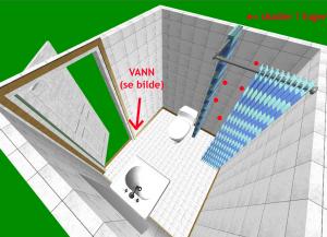

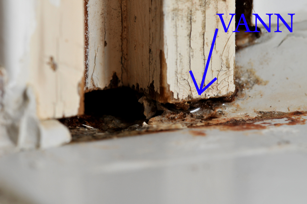

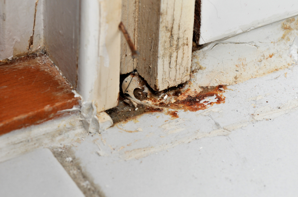

fleric Skrevet 27. april 2008 Skrevet 27. april 2008 (endret) Har oppstått et lite problem på mitt bad. Slik jeg har forstått utbygger er alle badene i denne blokka blitt levert ferdig som "byggeklosser". Hvert bad er bygget i en metallkasse og løftet på plass i betongelementene. Baderomsveggen består da av 1.Metall, 2.Membran, 3.Flislim, 4. Fliser+Fugemasse. Badet er 2x2m. I det innerste hjørnet er det en dusj. Dusjing foregår rett på gulv- og veggfliser. I løpet av det siste halvåret har fugen mellom fliser flere og flere steder begynt å sprekke. Enkelte steder har hele biter falt ut og kan fint dytte inn en skrutrekker. Oppdaget etterhvert at det nederst bak dørlisten begynte å bli veldig fuktig. Listen var i utgangspunktet festet og silikon ned mot gulvet. Tok av listen og kunne se mye fuktighet. Da dette er et "nybygg" (snart 5 år) kontaktet jeg utbygger. De erkjente forholdet og hadde kjennskap til samme problem i andre bad med samme konstruksjon. Fugene blir ødelagt og det renner vann inn bak flisene. Vann følger så "kanaler" i flislimet og finner vei ut. Eneste vei ut hvor det ikke er membran eller metall er da ved døren og vann renner ut der. Deres forslag til utbedring består av å fikse på fugene. Å fikse fugene vil etter min mening i beste fall være en midlertidig løsning. Hva med alt vannet som er inni veggen? Skal tross alt litt vann til for at det skal renne fra dusjhjørnet, 2 meter bortover inni veggen, rundt et hjørne, så til slutt bortover siste vegg ca. 1 meter... Tenker også at det normale vill være å lage kanaler med flislimet vertikalt, ikke horisontalt..... Utbygger hevder bastant at vanner går i veggen ikke i gulvet. Jeg vil også kreve at dørkarm og terksel også byttes da det tydelig er råte der. Er denne konstruksjon helt lovlig, kan jeg kreve at de river hele greia og bygger nytt ? Er en utbedring som opplagt bare vil holde 3-4 år til noe man må godta ? Kan jeg kreve at de tar ned hele veggen og sjekker fuktighet bak alle fliser ? Slik jeg har forstått det legger man vanligvis bare membran litt opp etter veggen. Holder vanligvis fugene unna for vann lenger opp på veggen ? timelapse: http://s298.photobucket.com/albums/mm262/g...p;current=a.flv http://s298.photobucket.com/albums/mm262/g...p;current=b.flv Endret 27. april 2008 av fleric

clink Skrevet 29. april 2008 Skrevet 29. april 2008 (endret) Ser jeg riktig - at vannet faktisk drypper ned på dette stedet? Eller renner det langs golv/list bort til stedet pga fall? Eller spruter det direkte på stedet? Hvis det første så er jo noe 'fatalt' galt i veggen i dusj-sonen. Tørker dette ut noen gang? Hvor lenge etter dusjing? Starter drypp/renn en stund etter dusjing? Hvor lenge? Kan det være noen horisontale avstivere på stålkassa som muliggjør at det renner vertikalt. I så fall en lekkasje inne i dusjen kanskje høyt oppe. Det kommer vel ikke fra etasjen over? Svarene er essensielle for den som skal fikse dette - billigst mulig naturligvis Pass på... Får de stoppa lekkasjen så kan de skifte det som er fuktskadet ved døra og kanskje blir det bra. Vel, helt bra blir det vel ikke med relativ enkel rep. Fugene generelt så ikke spesielt koselige ut. Endret 29. april 2008 av clink
fleric Skrevet 29. april 2008 Forfatter Skrevet 29. april 2008 Er nok ikke større menger enn at det drypper. Utbygger mener han kjenner igjen feilen og at vannet går inn i fugene i dusjhjørnet og inni veggen rundt hjørnet og ut ved døren. Om man ser på skissen av badet ser man hvor døra er i forhold til dusjen. Ingen direkte sprut. Problemet er altså fugene i dusjen som man kan se på det ene bildet har sprukket helt opp. Utbygger innrømmer at fugene ikke skal være vanntette, men holde nok vann ute til at det ikke skal være noe problem å dusje rett på fliser (som var meningen i utgagnspunktet). Begynner å dryppe ca. 20-25 min etter dusjing og trenger 14-15 timer før det tørker. Lite trolig at det kommer ovenfra da det stemmer bra med at det blir fuktig hver gang vi dusjer. Utbygger innrømmer at den robot lagte fuga i dusjen er bare dritt og at skikkelig legging med litt mer elastisk fuge skal holde. Først gjøre dette for å se at vannet stopper, så fikse på det som må fikses i dørkarmen.
