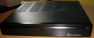

Jeg har følgende komponenter i min viftefrie PC:
Kabinett:
Silverstone SST-LC19 (svart)
Hovedkort:
VIA EPIA-EN12000EG
RAM:
TwinMOS DDR2-533 1024 MB
DVD-brenner:
Samsung SN-S082D
Harddisk:
Samsung SpinPoint T166 500 GB SATA
Trådløst nett:
Netgear WG311TIS 108 Mbps Wireless PCI-adapter
Denne bruker jeg til noe surfing samt høre på radio og se filmer (ikke HD)
En noe dyr løsning, men du verden så fin den er. Alle tror det er en DVD spiller som står under TVen :!:
Ikke en eneste vifte i denne.
Det er kun HD og DVD-brenner som har bevegelige deler.
Bruker veldig lite strøm og, så varme har aldri vært noe problem :)
