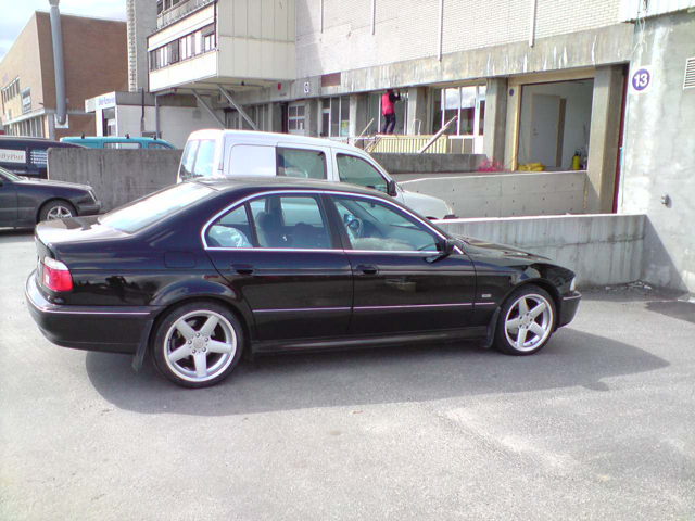

Fredrik Skrevet 7. mai 2008 Skrevet 7. mai 2008 (endret) Sånn siden Endre nevner den dimensjonen han gjør, så kan jeg slenge med et eksempel fra min bil, med samme dimensjoner. 225/40-18 foran, 255/35-18 bak. (BMW X5) Endret 7. mai 2008 av fredrik
Anders_strand Skrevet 9. mai 2008 Skrevet 9. mai 2008 Når ble den sistenevnte bilen en X5? Uansett, husk at du kan få igjen en del kroner for di hjula du har nå. I tillegg skal du ha 225/45 17 og 245/40 17, ikke 45 profil på bakhjula. Original dimmen er med 40 profil. Er det "m double spoke 68" du har? Link: http://www.realoem.com/bmw/showparts.do?mo...hg=36&fg=15
Fredrik Skrevet 9. mai 2008 Skrevet 9. mai 2008 Bilen ble en X5 den dagen man byttet hjul, og den fikk en meter bakkeklaring vel.
