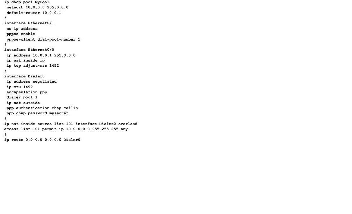

Knopfix Skrevet 7. april 2008 Skrevet 7. april 2008 (endret) Her er ett fullverdig eksempel så lenge du kjører et IOS som er utgitt senere enn Cisco IOS software Release 12.2(13)T Oppkoblingen skal være oppe 24/7 ja. Sjekk status med show pppoe session Ellers kan du se status med debug pppoe authentication og debug pppoe events. Skriv undebug all for å slå av debug. Endret 7. april 2008 av Knopfix
