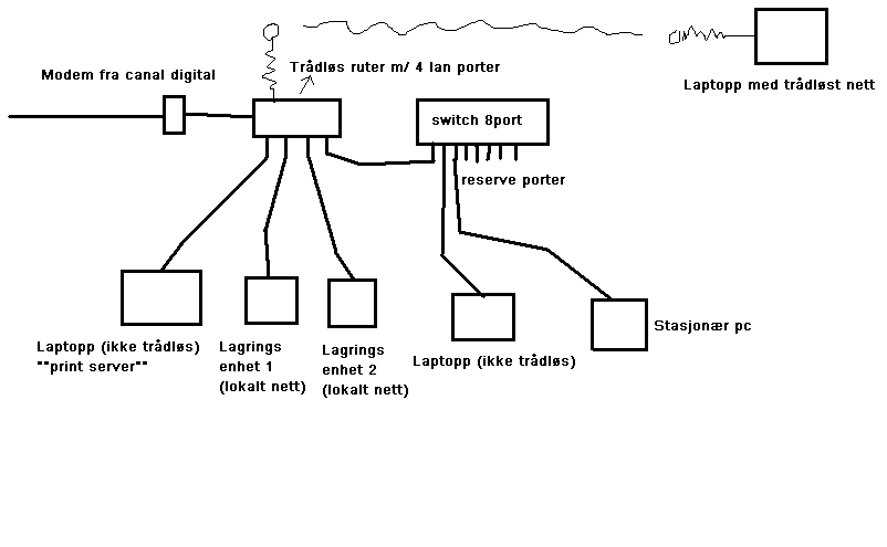

just-_-me Skrevet 4. februar 2009 Skrevet 4. februar 2009 drar opp en litt gammel tråd, men gjelder også Canal digital og DHCP Slik er oppsettet mitt nå: ---Tv-kabel-->Modem-->Linksys trådløs ruter(som deler ut ipadresser)-->Switch-->fra switch til 5 stasjonære pc'er. og fra linksys, trådløst til 1 laptopp er det noe problem med dette oppsettet? for den ene stasjonære som jeg bruker som print-maskin switcher ofte over til automatisk privat ip-adresse, og ikke "Tildelt fra DHCP" har det noe med at jeg er oppe i 6 enheter? dog så er 2 av disse stasjonære enhetene Lokalt nettverks-lagrings enheter, så disse krever jo ingen of. ip-adresse. så da er det jo egentlig bare 4 enheter? alt funker jo innimellom, så kan jo nesten ikke være CD som tuller? ca. skisse pr. i dag:
