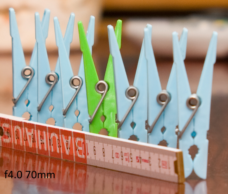

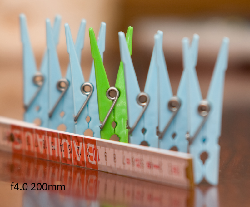

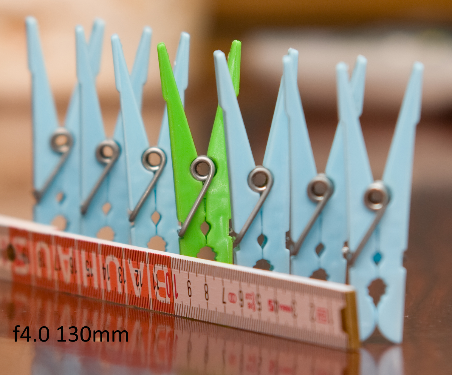

Har testet fra f2.8 - f4.5 og Max zomm (200mm) Mellom zoom(130mm)
og min zoom (70mm)

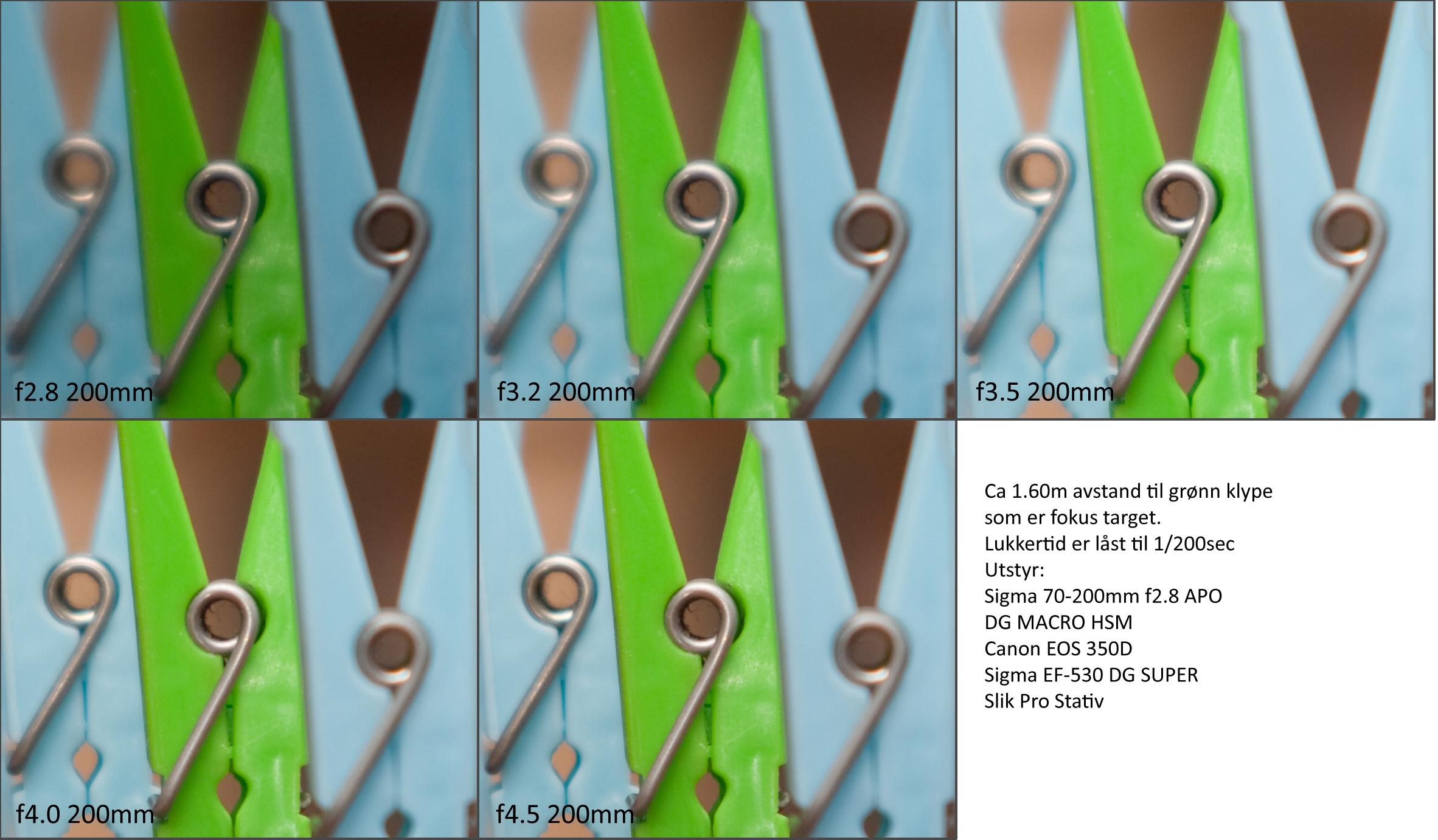

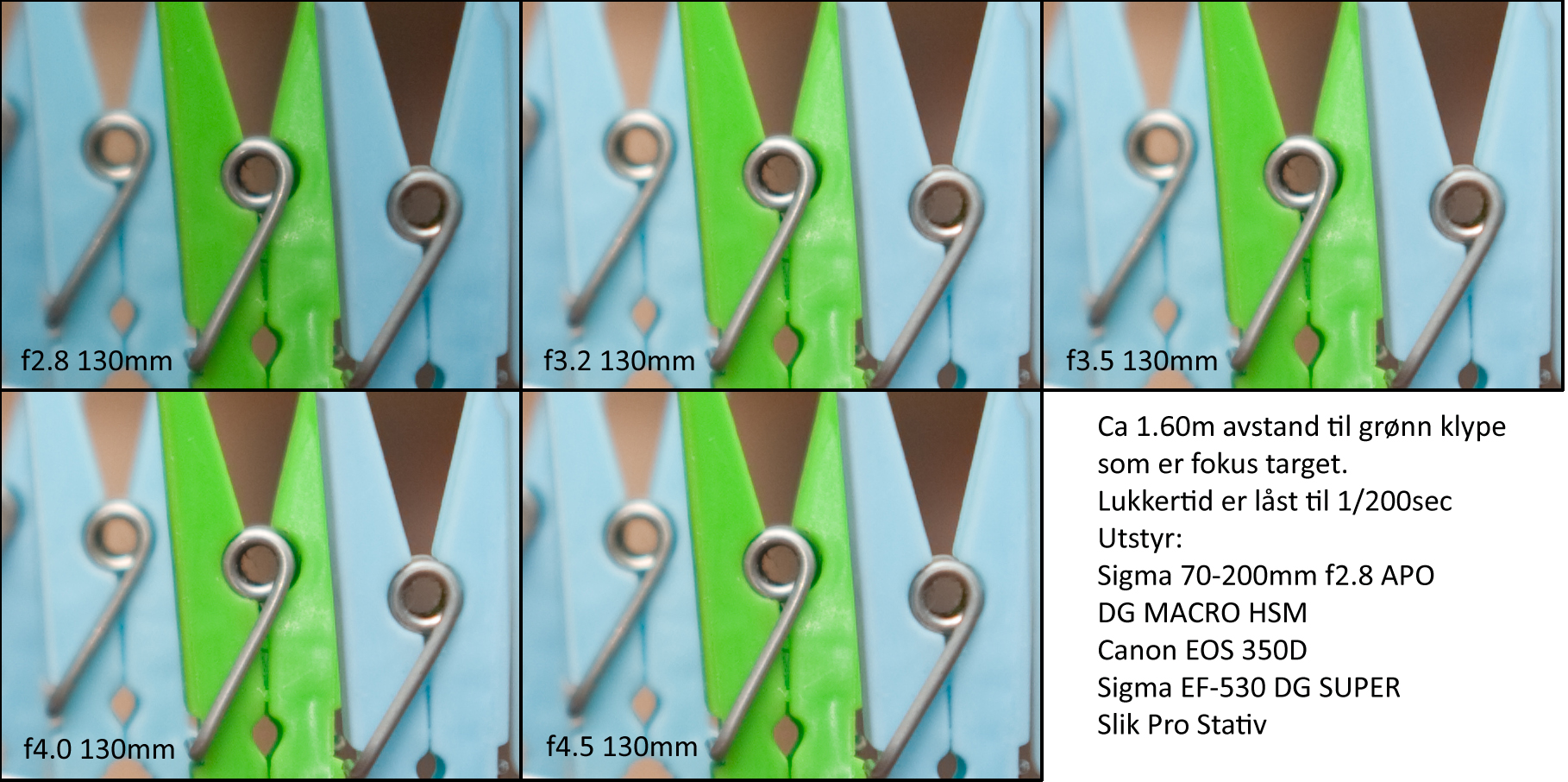

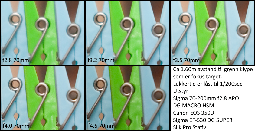

Her er veffal min Sigma test, hadde vært morsomt om noen har en Canon L 70-200 f2.8 og kunne laget en lignende test. Morro å se hvor mye dårligere sigmaen er i forhold til Canon :)
Sigmaen min fokuserer lynkjapt og alltid korrekt fokus, veffal så langt jeg har testet dette.
Depth of field på forskjellige blendere og zoom nivåer kan også tydelig sees på bildene.
Sigmaen er noe ullen på f2.8 og 3.2 men på 3.5 vil jeg si den er bra.
Bildene er selvfølgelig totalt uredigerte bortsett fra cropping. Alle bildene er 100% crops untatt de 3 som bare viser litt større utsnitt (fokustest overview) Derav noe stor filstørrele men det er det nødt til å bli skal man kunne granske litt nøye !

Kan jo kjapt beskrive min metode: (noe er beskrevet i bildene i seg selv)
1. Plassert 7 kleskyper med ca 1.5cm avstand skrått
2. Lagt tommestokken på høykant sammen med klypene.
4. Plassert kamera ca 1.60m fra i omtrent samme høyde som klypene
5. Benyttet stativ men et bord eller annet kan vel brukes, viktig at kamera er 100% stille nå bilder tas for å utelukke bevegelses uskarphet. har du ikke fjernutløser benytt timer på kamera.
6. Låst lukker på kamera til 1/200sec
7. Tatt bilder i fem forskjellige blendere, lavest og oppover et trinn pr gang
8. Når du fokuserer på klesklypa sørg for at du benytter midderste fokus punkt på kamera.
9. Ta tre bilder på hver blender åpning, et på max zoom, et på miderste zoom og et på minimum zoom.
Jeg har veffal kastet ut en ball her og håper andre kan bidra med konstruktive inspill på metodikk.
