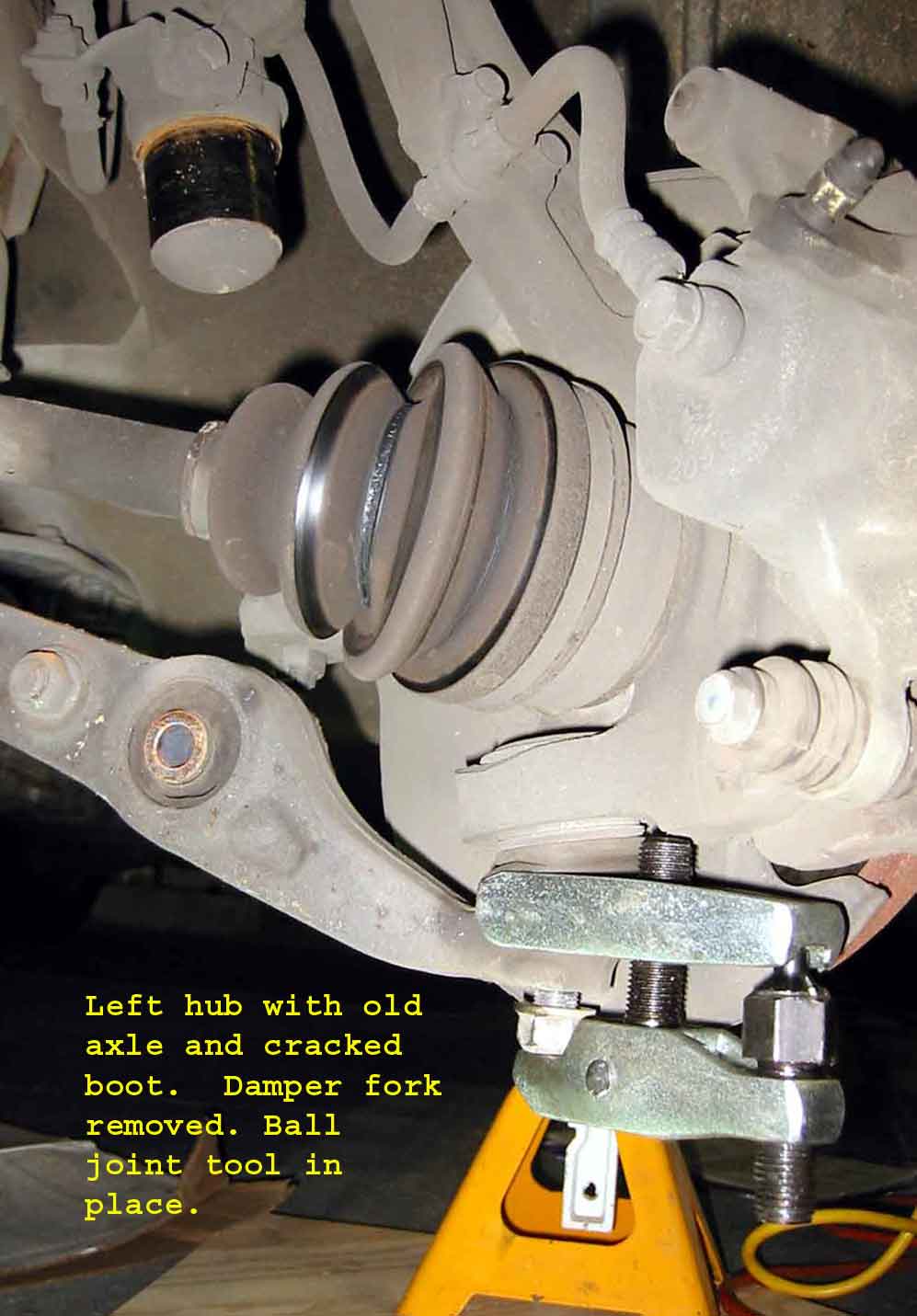

SteffenMA Skrevet 29. mars 2008 Forfatter Skrevet 29. mars 2008 Okay. Godt å høre det da Men det er jo så liten plass mellom akslinga og toppen av bærekula, til at jeg kan få til noen ordentlige slag. Er det noen spes verktøy jeg kan bruke for å få løsnet den? Kan jeg banke på skruen på den nye bærekula for å få den oppi sporet? Den ødelegges ikke? Legger ved et bilde:
otis Skrevet 29. mars 2008 Skrevet 29. mars 2008 Ser nå at det er faktisk motsatt av hva jeg trodde det var... Altså bærekula er montert opp-ned i forhold til endel andre biler. Men du skal jo demontere? Og da banker du jo bare på bolten til bærekula, så skal den jo løsne ifra spindelen. Men da igjen må du jo holde igjen bærearmen så ikke den flexer opp ved slag, og da er slaget bortkastet.... Om du hadde hatt det verktøyet til eksempel bildet ditt så hadde jo saken vært grei Du kan jo prøve med en jekk imellom bærearmen og støtdemper festet, slik at den er låst fast, da er det bare å banke ivei.
SteffenMA Skrevet 29. mars 2008 Forfatter Skrevet 29. mars 2008 Ah...Det har jeg ikke tenkt på. Den bærearmen kan bare sitte på den egentlig. Så skal jeg prøve det med jekken og gi den noen reale slag Takk for hjelpen otis
Inge Rognmo Skrevet 1. april 2008 Skrevet 1. april 2008 (endret) Ah...Det har jeg ikke tenkt på.Den bærearmen kan bare sitte på den egentlig. Så skal jeg prøve det med jekken og gi den noen reale slag Takk for hjelpen otis Sett heller jekken under muttera på kula og jekk opp så det blir litt motstand, og så gir du bærearmen et eller flere slag på "forsida" mens du holder imot med en annen hammer på "baksida" -eller så kan du bruke 100-200 kr på en endeleddavtrekker.. Viktig edit: Bilen må selvsagt hvile på en bukk eller annen jekk i tillegg, og ikke bare den du bruker for å få satt press på kula! Endret 1. april 2008 av Inge Rognmo

SteffenMA Skrevet 6. april 2008 Forfatter Skrevet 6. april 2008 Sånn..nå har endelig bærekula løsnet. Dælja på den med alt jeg hadde, så spratt den plutselig opp gitt. Nå gjelder det bare å få den store mutteren i knuckle\navet. Det er det verste jeg har vært borti. Jeg er redd den begynner å bli for rund snart. Pipa har en lei tendens til skli av når jeg prøver å dra den rundt. Jeg begynner å hate Honda
