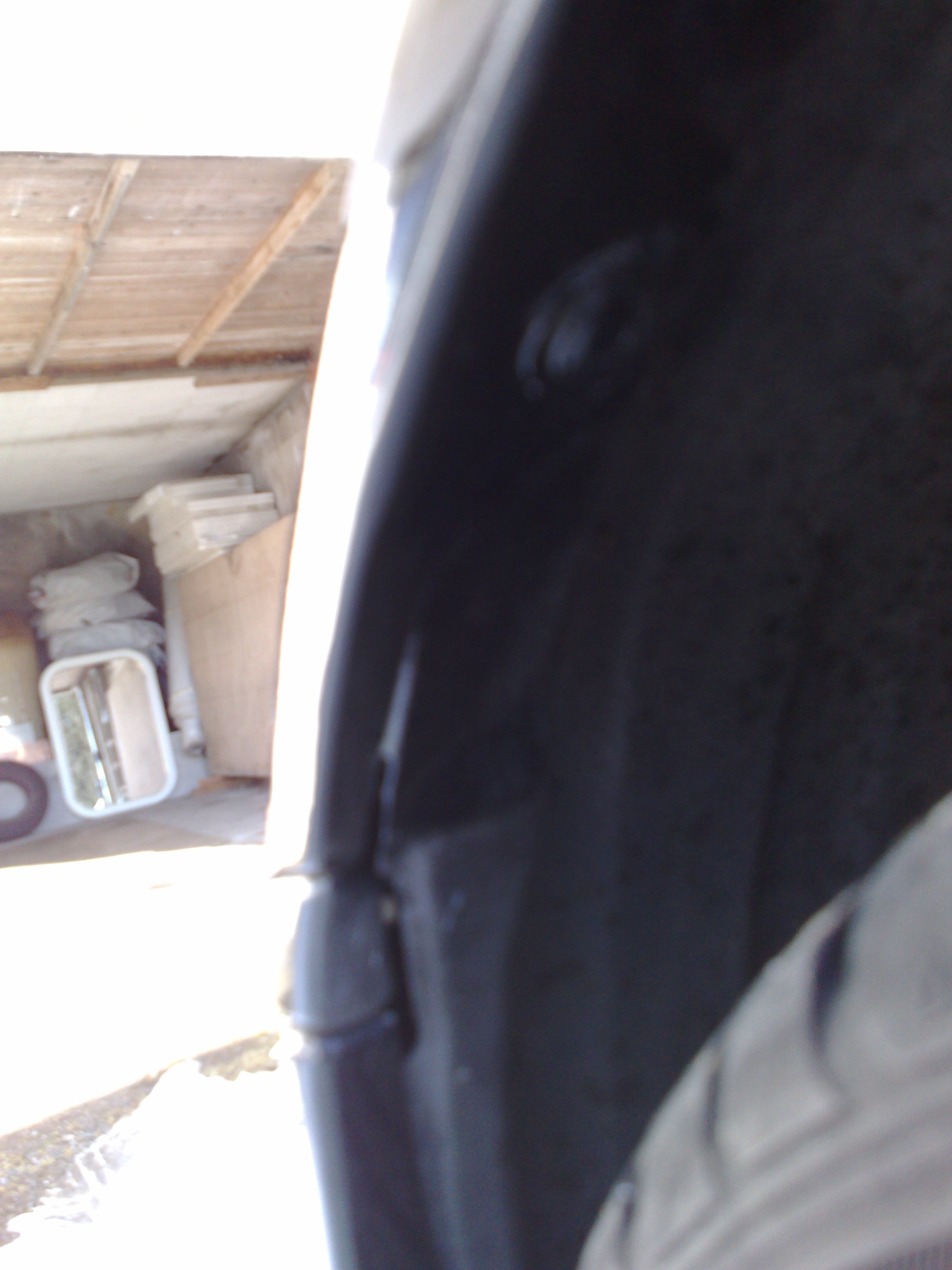

Vasket og ordnet litt småting i dag etter en lang vinter. Dette var blant annet noen få steinspruter under venstre hjulbue foran... var litt lakk som hadde gått av helt inne ved plast skjermen i skjøten, så jeg pusset vekk litt overflate "irr" og tok på 3-4 strøk med lakkpennen.
Det at det ikke var lakk akkurat i denne skjøten kommer av at de som lakkerte opp forskjermen sist vinter (utbedret en steinsprut) ikke har fått lagt på lakk mellom skjøten ifra skjermen og plastdekselet under hjulbua.
Dette er nå utbedret ved at jeg pusset vekk litt løs lakk med en liten stålbørste og la på lakk (202 lakkstift) langs kanten så det ble forseglet.
Det var litt kjørlig da jeg la på lakken (rundt 2 varmegrader), men det er litt varmegrader i garasjen uansett, så mener selv at det var forsvarlig og at det ikke vil flasse av.
lakken dannet en fin hinne etter bare 5 min så jeg er rimelig sikker på at det er tilstrekkelig.
Jeg la ikke på noe grunning her siden denne lakkpennen er beregnet på steinsput og så lenge man får vekk det løse og det brune så er det bare å legge på.
bilde av der hvor det manglet lakk:

da har jeg vært oppe å tatt et bilde :) Ble veldig bra syns jeg selv da :p
Techtylen har dannet en fin tynn film over lakke og den har tettet glippen mellom skjermen og plastskjermen. :) Ser ut som dette vil holde og at jeg er sikkret mot fremtidig "irr" ;)
får ikke bildet klarere dessverre, men man kan såvidt se litt av techtylen og det er egentlig det man kan se om man ikke går på med lommelykt og lupe ;)
kom gjerne med kommentarer :)
