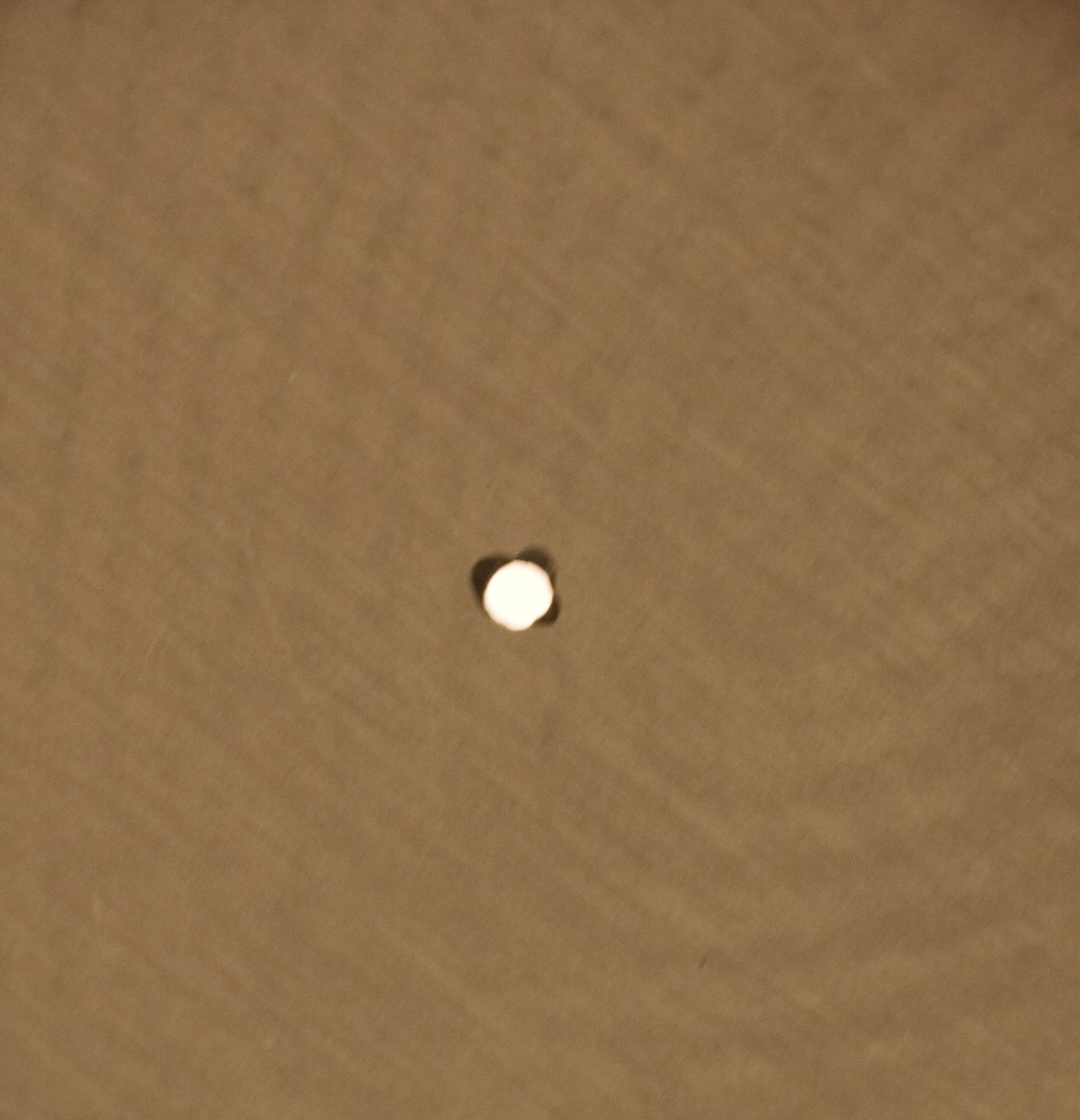

Unnskyld meg, Are, men det hullet du laget til ditt kamera er helt utrolig, sinnsykt dårlig laget. Et pinhole skal være så sirkulært som overhodet mulig, og det hullet du er laget ser ut som en fullmoden pære i mine øyne. Pinhole skal lages med en nål for å få det skikkelig til, og man må være veldig mye mer nøyaktig enn det du har vært i ditt eksempel her. Det er årsaken til at testbildene dine er så sinnsvakt uskarpe, i tillegg til at hullet ikke er optimalisert til bildeformatet.
Jeg går ut i fra at det du baserer dette utsagnet på er bildet av telefonen. Det ser ikke sirkulært ut på grunn av at jeg ikke har holdt kompaktkameraet rett nok da jeg tok bildet, og det er kun ment som en illusjtrasjon på hvordan folk kan enklest mulig sjekke sine egne hull - ikke på hvor sirkulært hullet jeg laget er.
Helt riktig, og hullet ER sirkulært. Se vedlagte makrobilde. Også her ser det litt mindre sirkulært ut enn det er, på grunn av baklyset som blør ut kanten nede til venstre, men det illustrerer poenget bedre enn bildet i artikkelen.
Dette er helt feil og direkte misvisende. Bruker man nål vil man ikke bare videreføre unøyaktigheter i nålens omkrets, men også puffe godset man lager hull i ut til sidene, heller enn å fjerne det i et sirkulært hull. Bruker man kulepenn-teknikken jeg benytter i artikkelen, vil man videreføre formen på en kule som er laget for å rulle rundt i tuppen på en kulepenn, og som derfor naturlig nok er produsert med langt større nøyaktighet enn en nål som til sitt tiltenkte formål hadde fungert like godt om den var firkantet.
Nei, hovedårsaken er nok ditt andre poeng og ikke ditt første, men som jeg skriver i artikkelen er det svært vanskelig å beregne størrelsen på pinholes for å lage dem ideelle for den avstanden man vil bruke dem på. Da er det bedre å forsøke å lage flere av ulik størrelse og så undersøke og måle dem med et hobbymikroskop som mange har liggende hjemme, for så å bruke det beste. Formel for å finne et idealhull finnes på matematikksiden jeg liker til i artikkelen.

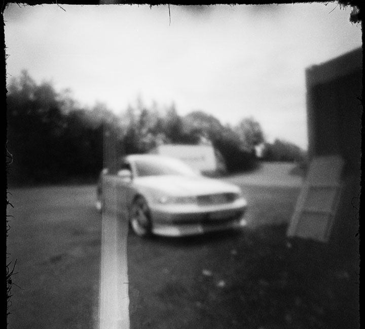

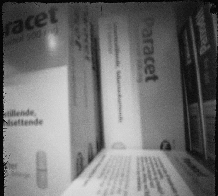

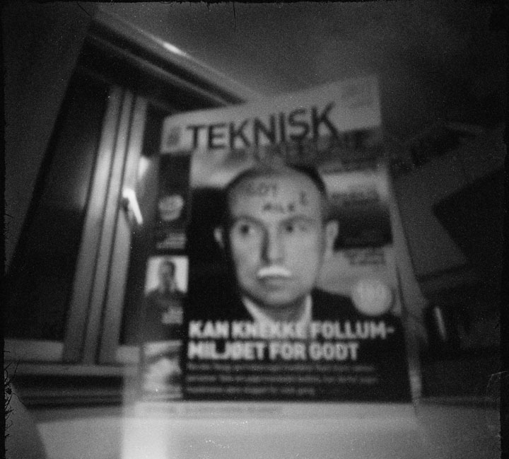

Bilde av kirken var jo interesant og ikke minst skarpt. Men resten av testbildene var jo bare ute av fokus bilder. Hva er det som er "greia" med å bruke pinhole? Jeg hadde håpet på et unikt visuelt preg som feks med lomo kamera osv.
Så...kan noen forklare hva som er interesant med å gjøre dette? Åpenbart er det noe siden folk gjør det..men jeg fikk ikke noe brennende lyst å teste dette ut fra artikkelen.

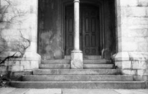

Jeg var med på pinhole-dagen her i Bergen i 2006 og i 2007. I 2006 lagde jeg et lens cap pinhole, som jeg både brukte med en Nikon F2 og med min Nikon D70. Måten jeg lagde hullet på var å banke litt med en nål til en fikk en bulk i metallplaten og så pusse ned denne med fint sandpapir til det ble et lite hull, altså ikke veldig presist mtp størrelsen på hullet. Legger ved et par bilder for å demonstrere hvordan det ble med F2'en (35mm) og et fra D70'en (1.5crop). Disse bildene blir ikke helt representative på skarphet fra et format til et annet da jeg akkuratt hadde ladet F2'en min med iso 1600 film noen dager før pinhole-dagen. Har også et par bilder tatt med iso 100 film, men disse har jeg ikke scannet ennå. Eneste som er gjort med bildene er en liten kontrastendring (og en liten crop på F2-bildet).
F2
D70
