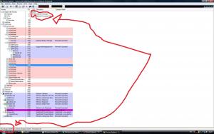

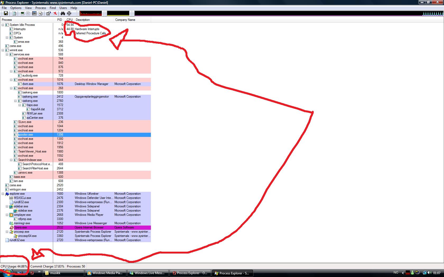

Cpu forbruk over 50% HELE TIDEN etter PSU bytte?
Finner kun mappen til combofix.
Du skulle ikke lage noe mappe til combofix.
Last Combofix ned ,legg på skrivebordet.
Dette postet jeg.
Som det sies bruker cpu 50% må det nesten finnes prosesser som gjør dette.

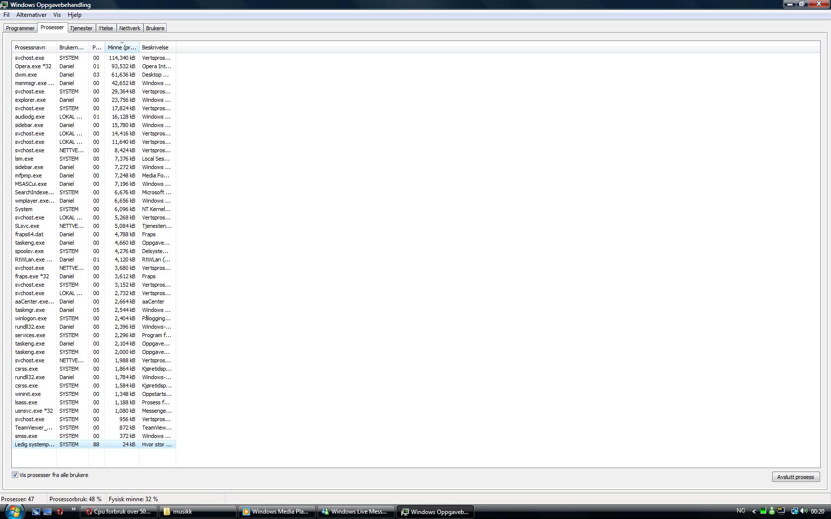

SpeedFan måler og viser faktisk CPU usage
På det skjermbilde som trådstarter poster, viser den - ja rigtig gættet - 0% (null prosent)!!
som Hank2K sier, trykk for visning av prosesser for alle brukere. Det er godt mulig at noe bruker CPU-sykluser som ikke ligger innenfor din bruker, men som system eller en annen bruker. Det kan forklare forskjellen mellom prosesslisten din og grafen (som jeg mener skal vise totalen, inkludert fra alle brukerene).
Det er sansynligvis en av dise prosessene på en av de andre brukerene eller system som går feil og looper.
EDIT: Sorry, jeg ser at du allerde har satt på det valget. Hmmm... da må jeg nesten tro at det er snakk om en feil i hvordan taskmanager viser CPUbruken.

Jeg satte inn et Creative x-fi xtremegamer kort litt før jeg skiftet strømforsyning, men da var det jo ingen konflikter.
Hjelper det å installere drivere på nytt?
I've done it. It was an issue with the sound. In the device manager there is a device in System devices called Microsoft UAA Bus Driver for High Definition Audio. I disabled it and bam the interupt is gone.
