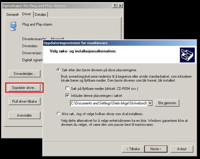

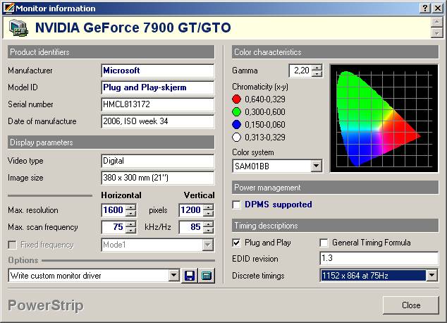

Ja, jeg prøvde å sette en valgri oppløsning i både nvidia-driveren og i powerstrip, men da modifiserer den såvidt jeg forsto det bare på skjermdriveren, og nvida-driveren klarte ikke å se hvilken skjerm jeg hadde koblet på, så fikk bare feilmeldinger.
Jeg lastet ned Powerstrip v3.75, og hadde nyeste skjermdriver.
Hvis jeg selv skrev inn riktig oppløsning max resolution, og trykte lagre, så ble det lagret en konfig. i en .inf fil, som jeg da skulle "oppdatere skjermdriveren med".
Bilde er ifra min andre stasjonære PC, så derfor stemmer ikke navnet på skjermkortet og diverse.
Men siden det ikke er installert noen skjermdriver, så fikk jeg ikke "oppdatert driveren" med den .inf filen.
Den tok ikke denne filen i det heletatt.
Jeg regner med det var herfra jeg skulle gjøre det, etter hva som sto iallfall:
Mulig jeg bare tuller, men så ikke ut til at jeg fikk forandret til riktig oppløsning.
