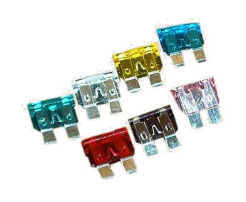

Følg "+" ledningen fra batteriet så ender den i en sikring ganske snart ;)

Det er en CPI POPCORN, har dessverre veldig lite erfaringer med moped. Er sikringen bare å tas ut og skifte med en ny uten kompliserte inngrep?
Ok, men da tror jeg at dette kan lett ordnes, men dette er et typisk sikring symptom?
