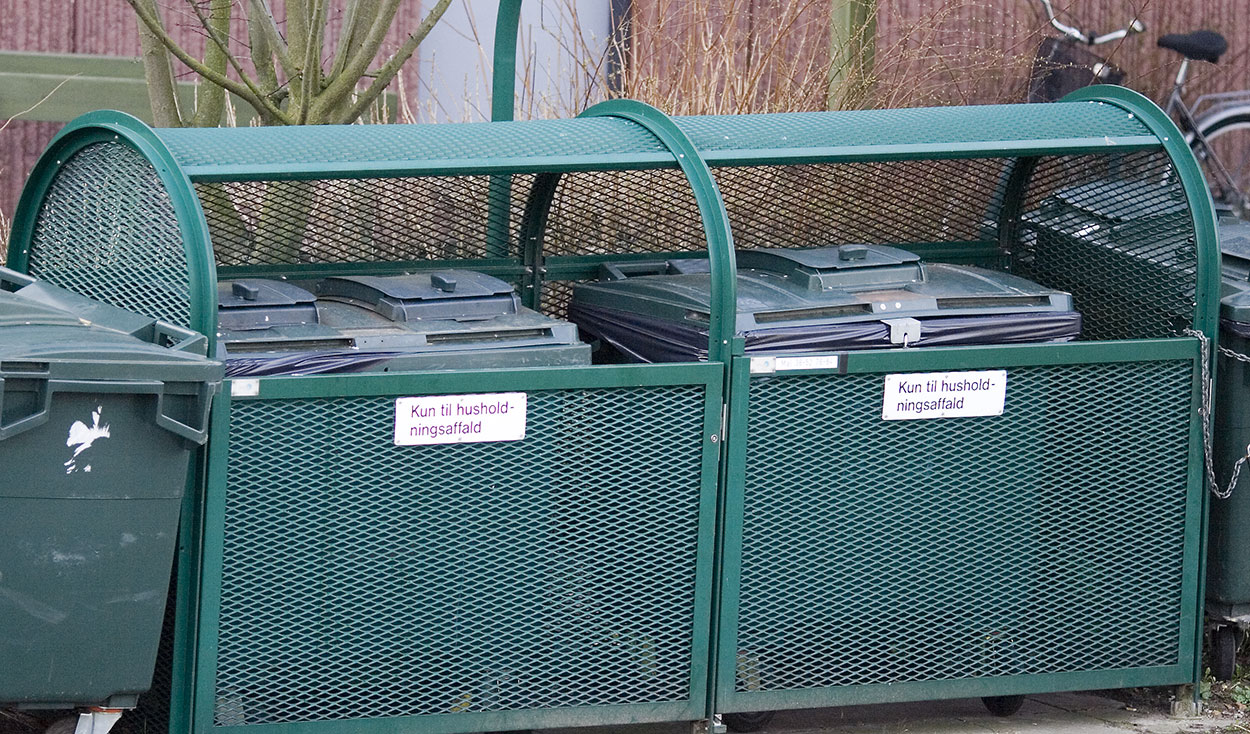

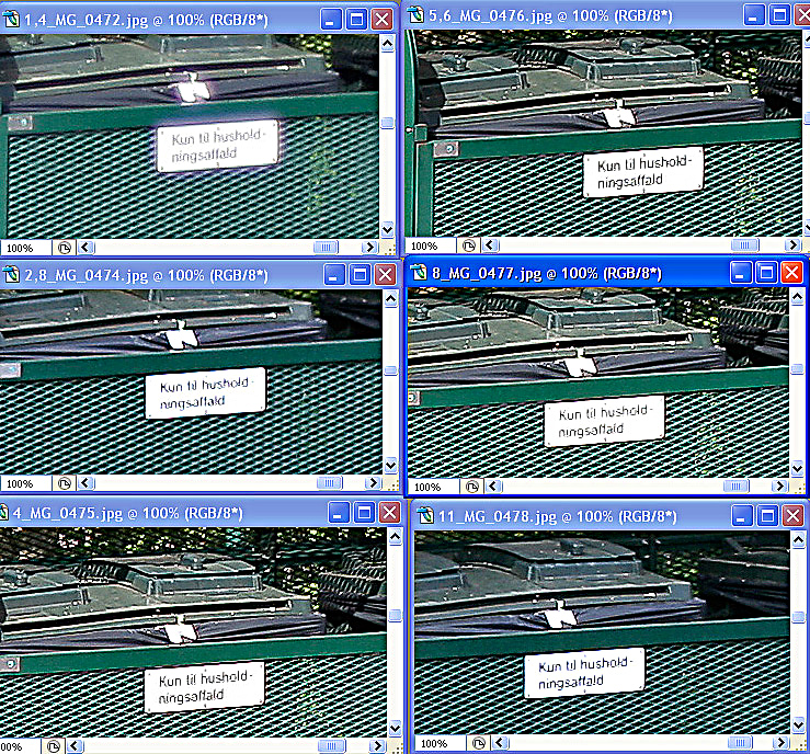

Har prøvd Canon EF 50mm f/1,4 på forskjellige blendere.
Den er faktisk skarp på f/1,4 men kontrasten på 1,4 og 1,8 er ikke bra, som det framgår av prøvebilder.
Filnavn er blenderverdi.
Bildene er tatt på 22m avstand av en 15mm tekst
Bildene er ett lite utsnitt av originalen!

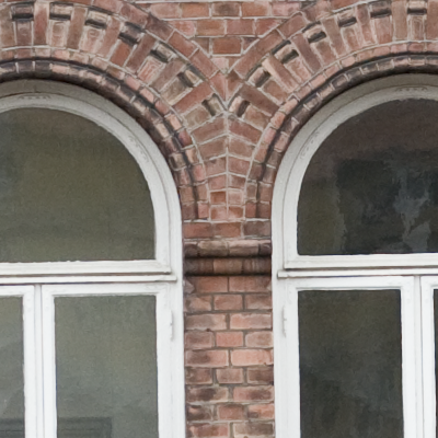

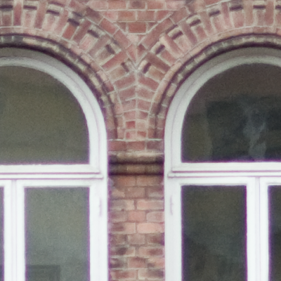

EF 135mm f/2L er fantastisk bra. Allerede på f/2 er skarpheten i topp.
Bildet er tatt med bl. f/2 fra samme posisjon som det forrige; avstand 22m.
