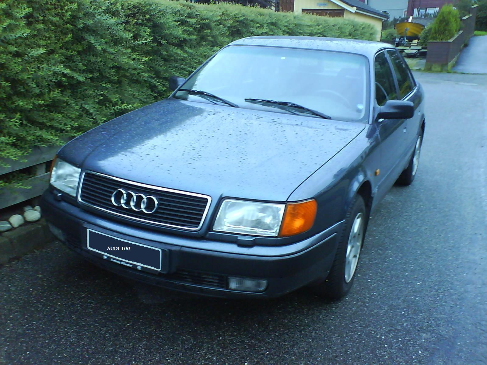

MBarne Skrevet 27. februar 2008 Forfatter Skrevet 27. februar 2008 Ikke noe galt med dynamoen ihvertfall! Den lada 14,4V. Har skiftet batteri nå og den har ikke hatt problemer etter det, så mest sannsynlig batteriet som svikta! Tror jeg leverer den inn på Audi neste gang og får det skikkelig... Har en Audi 100 2,3E 91modell
