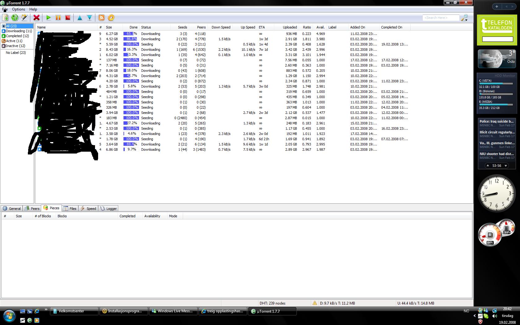

ssdrive Skrevet 18. februar 2008 Skrevet 18. februar 2008 Hei lurer på hvorfor opplastings-hastigheten i utorrent aldri overskrider 40kb/s (tilsammen),når jeg er på seed-modus? Linjen takler følgende hastighet 4500/450 elns. Kan det være Norton Internet Security eller Vista som begrenser? Takk for svar
Bozzeye Skrevet 19. februar 2008 Skrevet 19. februar 2008 Høyreklikk på tray-ikonet til uTorrent og deretter på Opplastings Begrensing. Står den på 40 kB/s? Hvis den står på ubegrenset eller mer enn 40 kB/s kan jeg ikke hjelpe.
Glenn Skrevet 19. februar 2008 Skrevet 19. februar 2008 Hei. Du må huske på forskjellen mellom Kilobytes (KB) og Kilobits (Kb). Når du sier at linja er på 450, er det kilobits det er snakk om. Altså er 40 Kilobytes (KB) = 327 Kilobits (Kb). Det kan være at linja di ikke klarer mer enn 327 Kb. Dette kan du sjekke opp mot et speedometer på nettet. TPTest er fin til dette.
ssdrive Skrevet 19. februar 2008 Forfatter Skrevet 19. februar 2008 Hvis jeg leser av opplastingshastigheten går den aldri over 44kB/s, (eks akkurat nå står total opplasting i megabyte på 450, pcn har stått på i ca 4timer) oisann da må vel hastigheten vært rimelig fort..=ca 300kb/s i gjennomsnitt. Forvirrende det med bit og byte..
Bozzeye Skrevet 19. februar 2008 Skrevet 19. februar 2008 (endret) En byte er åtte bits. Byte forkortes med en stor (capital?) B, og bit med en liten b. @Glenn: Skal ikke kilo skrives med en liten k? (F.eks. kB, kb.) Edit: Det kan også være det som Glenn sier, at linja ikke klarer mer enn det. Hvis du har 450 kbps opphastighet, og uTorrent bruker maks 360 kbps, så har du 90 kbps til surfing o.l. Endret 19. februar 2008 av Bozzeye
ssdrive Skrevet 19. februar 2008 Forfatter Skrevet 19. februar 2008 En byte er åtte bits. Byte forkortes med en stor (capital?) B, og bit med en liten b. @Glenn: Skal ikke kilo skrives med en liten k? (F.eks. kB, kb.) Edit: Det kan også være det som Glenn sier, at linja ikke klarer mer enn det. Hvis du har 450 kbps opphastighet, og uTorrent bruker maks 360 kbps, så har du 90 kbps til surfing o.l. Legger til at nedlastings/opplastingshastigheten begge er betegnet med kB Screenshot:
Bozzeye Skrevet 19. februar 2008 Skrevet 19. februar 2008 Opphastigheten på linja di er 450 kbps = 450 kilobits per sekund = 56 kilobytes per sekund. uTorrent bruker 360 kbps = 360 kilobits per sekund = 45 kilobytes per sekund av opphastigheten. Da har du 90 kbps = 11 kilobytes som ikke er i bruk. Jeg glemte hva jeg skulle skrive, men jeg laget en liten "oppsummering".
