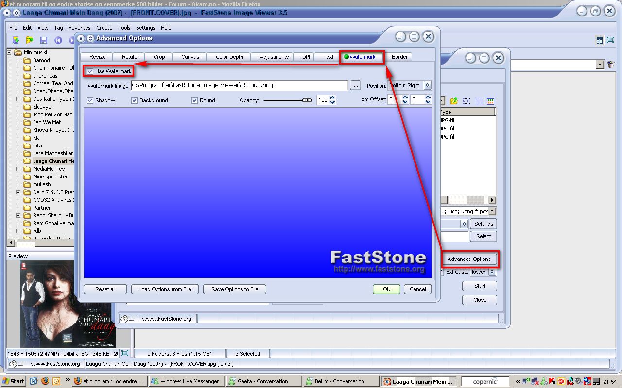

deep750 Skrevet 17. februar 2008 Skrevet 17. februar 2008 Så vidt jeg vet kan man ikke legge til vannmerke med Faststone.Her tek du ganske enkelt feil. I batch-«modulen» går du inn på Advanced options, eller kva det heiter. Her er det ein fane der du kan leggje til valfri tekst, og ein der du kan leggje ei anna biletfil over som vannmerke, og justere på synlegheita. marker bildene, og trykk F3 (Batch Convert), så følger du anvisningen i vedlagt bilde

k-ryeng Skrevet 18. februar 2008 Skrevet 18. februar 2008 Så vidt jeg vet kan man ikke legge til vannmerke med Faststone.Joda, det kan du. Du går inn på Tools -> Batch Convert/Rename -> Use Advanced Options -> Watermark jeg leter etter et program til og legge vennmerke på 100 vis a bilder fort, ikke hvert eneste bilde manuelt, men at programmet gjør det på flere bilder automatisk. noen som vet om no? Faststone FS Viewer eller Resizer gjør dette kjapt og greit...
