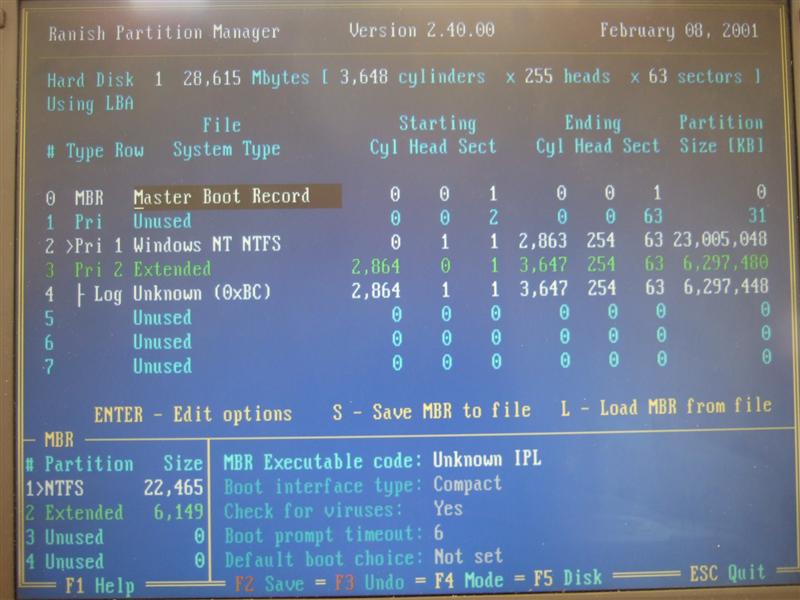

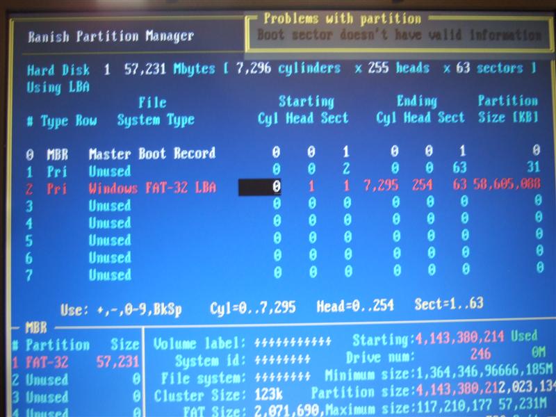

Videre, kan du ta en bilde fra ranish igjen, med å velge en fat32 (ikke ntfs) partiton? med insert tast. Og når den er valgt tast F4 og ta bilde fra det og.
Ikke lagre etter du har valgt, dvs ingeting skal skrives på disken.

Legger ved bilder av Ranish.

Fra den ranish bilde du har der....når du taster enter...i windows fat 32-LBA, så kommer du ned til høyre. Kan du forandre verdiene der?

Ranish : Enter > Høyre , det eneste som kan forandres er Partition size. Har klart å redusere den til 1/10 .

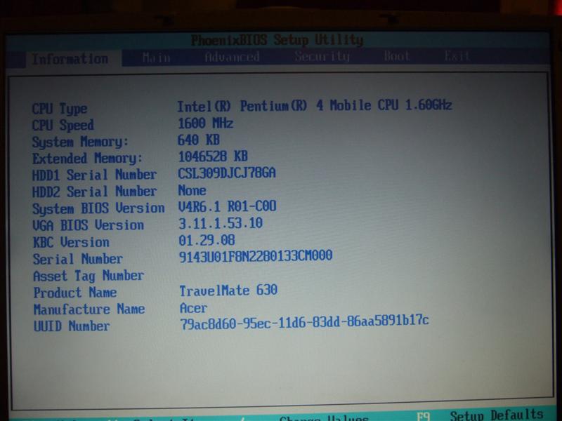

Legger ved bilde av BIOS (bilde 3). Har ikke link til noen brukermanual.

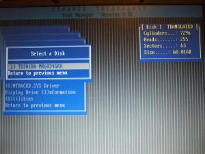

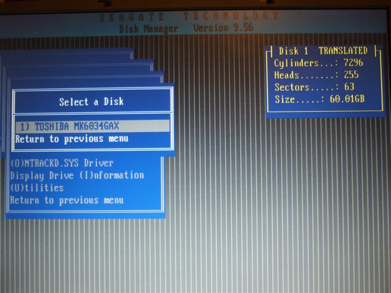

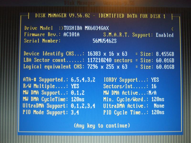

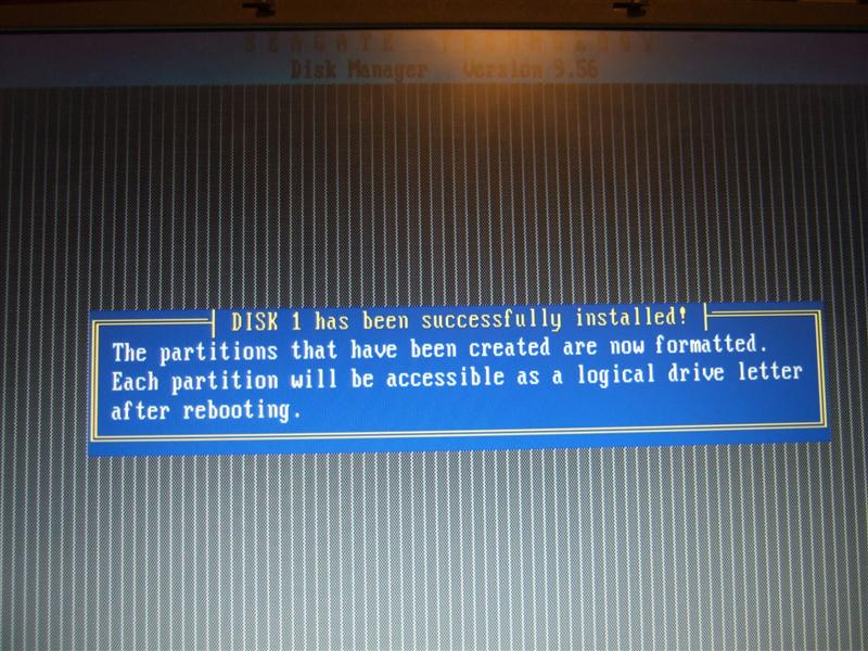

Seagate Disk Manager 9.56: Legger ved informasjon fra harddisk som bilder. (bilde 1 , 4 )
Det ser ut som om verdiene stemmer overens med de du oppga.
Har opprettet en partition , formatert og rebootet. (bilde 2)

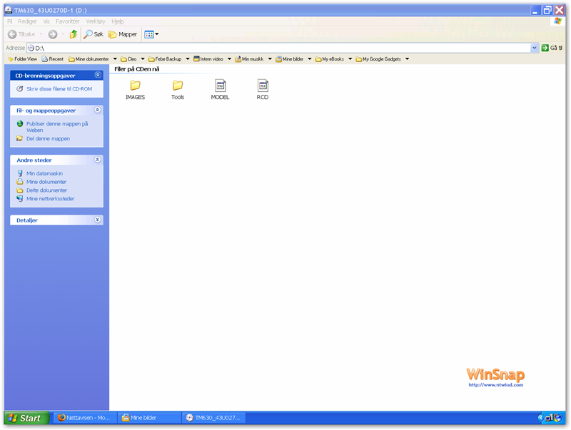

Kan du ta bilde fra det som er inn i foldere på CD plate? Ta med CD 2-2 og.

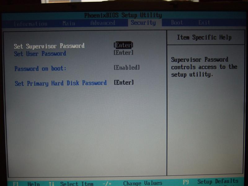

Kan du ta bilde fra Bios "security" område? Hva er det av innstillinger der?

Jeg har tatt bilde av det som er inne i foldere på CD 2-1. (UI mappa er språk )
Ser det som unødvendig å ta bilde av CD 2-2 da den er nøyaktig lik.
Legger ved bilde av BIOS security.

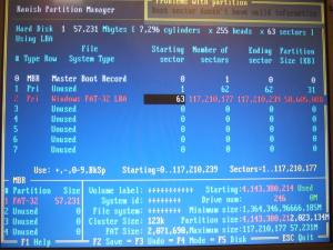

Prøvde så med Ranish. Ingen stjerne foran PRI 1 . (bilde)
Det forklarer kanskje hvorfor CD 2-1 ikke booter. (Acronis overstyrer bootingen)
Endret av johome
Det med * foran partisjon er i orden. Hos deg vises bare med <.
Jeg ser at du har forandret disk capacity, og det må du forandre tilbake til max.

Se om det noe av de filene på CDene, som kan leses i en tekst behandler. Det må finnes noe info et sted!!!!!! (ikke de store).

Hvordan kan jeg kontrollere sperring av funksjon i BIOS ?
D2D Recovery >> Enabled/Disablet
Så flott, har du noe tips om hvordan vi får dette til Jarmo?

Legger ved tekstfil fra CD 1 : CRC + SIZE ( DAT fil ) OBS har blitt nødt til å kutte ned på CRC fila

;Windows XP Professional Preload for TravelMate 630 Series
;Danish Version 7.0.0
;RCD P/N: 53.43U02.70D
; 12,468 file(s) 1,245,013,967 bytes
; 1,586 dir(s) 12,697.59 MB free
[Main]
OS=Windows XP Professional
Model=630
Lang=Danish
Version=7.0.0
PN=53.43U02.70D
Endret av johome
aha, den var på 30GB originalt ja.
Dagens gjøremål
1)-kan du starte fra recovery cd når den 30GB er i. Mest sannsynlig ja tenker, eller ikke?
2)-har du forandret noe på originalen? Den fungerer vel den enda eller`?
Lista var lang ja....
men har du kontrollert at du kan starte fra cd rom med den 30GB i.?
Er det windows i den , og du kan boote?
Hvis det er tilfelle så kan vi prøve på noe etterpå.
