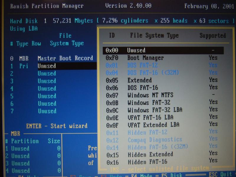

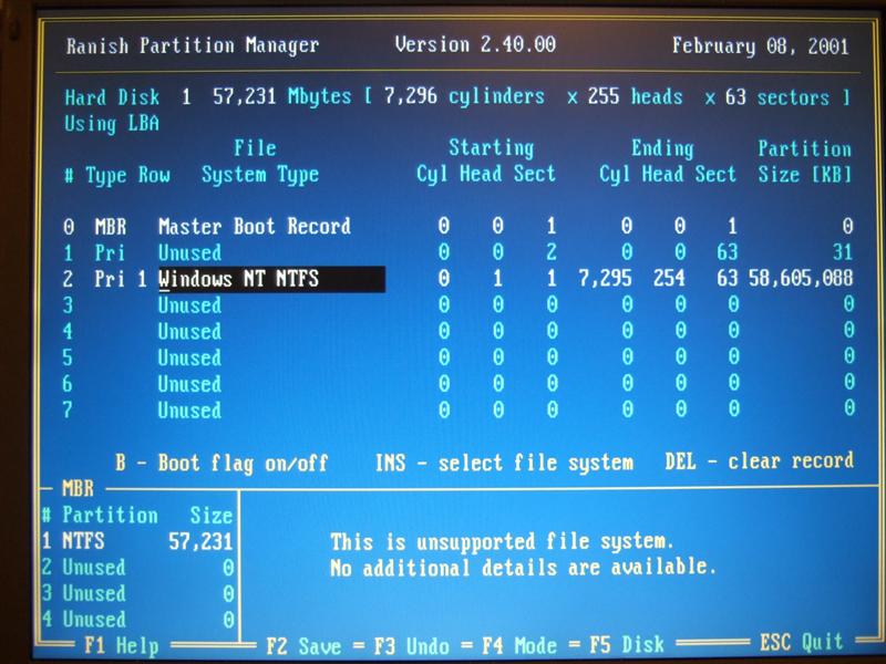

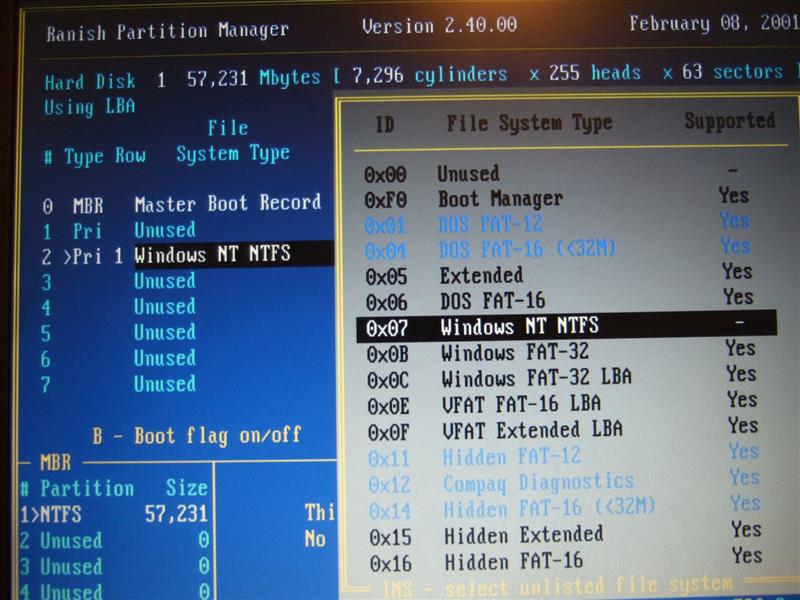

wiberos Skrevet 12. februar 2008 Skrevet 12. februar 2008 (endret) Jeg har forklart neg dårlig her. Men ok du skal prøve å rette opp. Med utgangspunkt til alle siste bilde 1: Flytte opp til PRI 1 Windows NT Ntfs. Når du da taster Insert, skal du velge den første linje 0x00 Unused. Flytte ned til PRI 2 Windows Fat-32 LBA. Insert igjen og velg 0x07 Windows NT Ntfs. Tast deretter B for å markere som aktiv. Tall 2 mellom Pri og Windows skal bli 1 (det vil si den første partition på disken din.) Da skal bilde bli: 0 MBR 1 PRI Unused (det er område med relative sectors) 2 *PRI 1 Windows NT Ntfs. Det er med utgangspunkt til at allerede fra starten av hadde du et område på ca 55GB. Jeg vet ikke om det er riktig, i forhold til disken din, noe som betyr , at hvis disken er mer enn det, så enten det er en partition før den eller etter. Men at du har kommet så langt er bra. Du har mulighet å finne alt slik det var. Men nå prøver du med det, men fortell gjerne neste gang mer om disken din. Endret 12. februar 2008 av wiberos
johome Skrevet 12. februar 2008 Skrevet 12. februar 2008 Da har jeg gjort det. Siste bildet ble som du beskrev. Detr kommer opp feilmelding som vist når jeg skal avslutte. Harddisken er en 2.5 '' 60 GB Toshiba. Tror det er en IDE

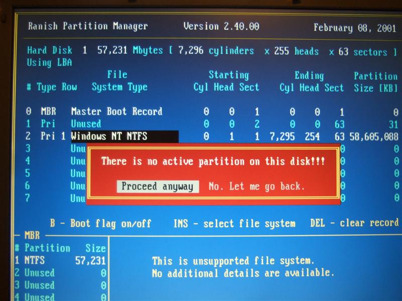

wiberos Skrevet 12. februar 2008 Skrevet 12. februar 2008 (endret) Flytte ned til PRI 2 Windows Fat-32 LBA. Insert igjen og velg 0x07 Windows NT Ntfs.Tast deretter B for å markere som aktiv. Tall 2 mellom Pri og Windows skal bli 1 (det vil si den første partition på disken din.) Da skal bilde bli: 0 MBR 1 PRI Unused (det er område med relative sectors) 2 *PRI 1 Windows NT Ntfs. Du har glemt å merke som aktiv. Velg da NO Let me go back og Tast B (bokstav tasten). F2 for å lagre og reboot. Toshiba 2,5"! da kan det være mye rart med partitioner osv, hvis det var ikke deg som formaterte og installerte OS på den, samt annet filesystem. Endret 12. februar 2008 av wiberos
johome Skrevet 12. februar 2008 Skrevet 12. februar 2008 (endret) Har gjort det. Etter å ha restartet kommer meldingen : System is not installed Hit a key to reboot ... Se på bildet . Under Support står det ikke Yes på Ntfs . Kanskje derfor samme feilmelding dukker opp på nytt ? (den med rød skrift) Kanskje prøve 0x0B FAT 32 ? EDIT : Kan ikke fortsette før på torsdag Endret 12. februar 2008 av johome
wiberos Skrevet 12. februar 2008 Skrevet 12. februar 2008 Har gjort det. ...Se på bildet . Under Support står det ikke Yes på Ntfs . Kanskje derfor samme feilmelding dukker opp på nytt ? (den med rød skrift) Kanskje prøve 0x0B FAT 32 ? EDIT : Kan ikke fortsette før på torsdag Nei , du har ikke merket partition som aktiv med B tasten,(da skal det komme * foran PRI 1 Windows NT) derfor den samme feilmeldning igjen. Og det er riktig at det er ikke ...support for Ntfs i Ranish men har ingeting med disken din å gjøre) Men vi har fått alt for mye plass av denne tråd, for å løse et problem på grunn av acronis. Derfor vil det være riktig at du går til Lagringsmedier og starte en ny tråd, slik at vi kan arbeide videre, + at andre kan delta. En moderator vil sikkert hjelpe deg å samle opp poster vedrørende din sak og flytte til den andre.
johome Skrevet 14. februar 2008 Skrevet 14. februar 2008 Jeg har nå gjentatte ganger prøvd å merke partition som aktiv med B tasten uten å lykkes. Klarer ikke å få * tegnet foran PRI 1 Takk til Zeph som samlet opp poster og laget denne tråden.

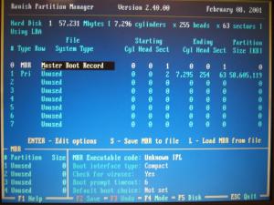

wiberos Skrevet 15. februar 2008 Skrevet 15. februar 2008 Jeg ser nå, at den rapporteres ikke riktig. Det er ingen grunn å prøve å sette det * (den klarer ikke å skrive). At du har ,som du skriver, formatert disken, virker litt merkelig men ok. Har den virkelig klart å formatere? Ikke prøve med format. prøve følgende: merke den windows partition som "unused" og lagre. da blir det som den var når du først åpnet ranish. Deretter kan du bruke fra ubcd: -harddisk tools---Device managment Tools---Feature Tool (hitachi) Blir disken detektert riktig? Lese de verdiene som du får der om GB og sectorer. Deretter bruk Options og velg å forandre kapasitet på disken til 32GB. Avslutte, hvis det går å forandre, og bruk Ranish igjen. Du skal ikke formatere eller lagrer noe som helst. Men du skal se hvordan det blir når du velger å insert en ntfs partition. Får du den samme bilde som du hadde før, eller får du en #unused# område etter den første partition? Det er bare for se hvordan den oppføre seg til det. Ellers: -er disken tilkoplet som en tillegs disk nå? i en maskin? -eller er den tilkoplet i en bærbar som hoveddisk? Kan du lese noe på disken vedrørende kapasitet? noe i LBA eller CHS?

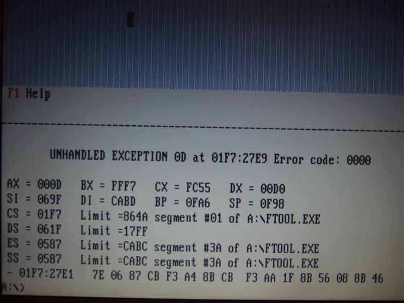

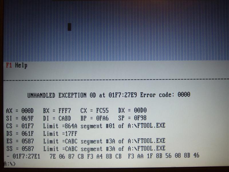

johome Skrevet 16. februar 2008 Skrevet 16. februar 2008 (endret) Jeg har nå merket windows partitionen som ' unused ' og lagret. Har så brukt - Harddisk tool - Device Management Tools - Feature Tool (Hitathci) Får opp samme feilmelding. Fra programmet : Detecting IDE Primary master ... Detected toshiba MK6034GAX Detecting Secondary Master... Så går det noen sekunder , deretter kommer feilmeldingen opp (det gjorde den også før windows partitionen ble merket som 'unused' ). Etter det fryser programmet. Ingen kommando virker , og klarer ikke å flytte på markøren. Må trykke Ctrl-alt-Delete for å komme meg ut av programmet. Etter at jeg går tilbake for jeg opp samme bilde i Ranish. Viser også bilde når jeg trykker på Insert. Jeg klarte å formatere harddisken i Ranish som bilde viser. Merk : Jeg klarer ikke å formattere i bilde 2. Klarer å formattere i bilde 4. Bilde : 1 2 3 4 Disken er koblet som Hoveddisk i den bærbare. Endret 17. februar 2008 av johome

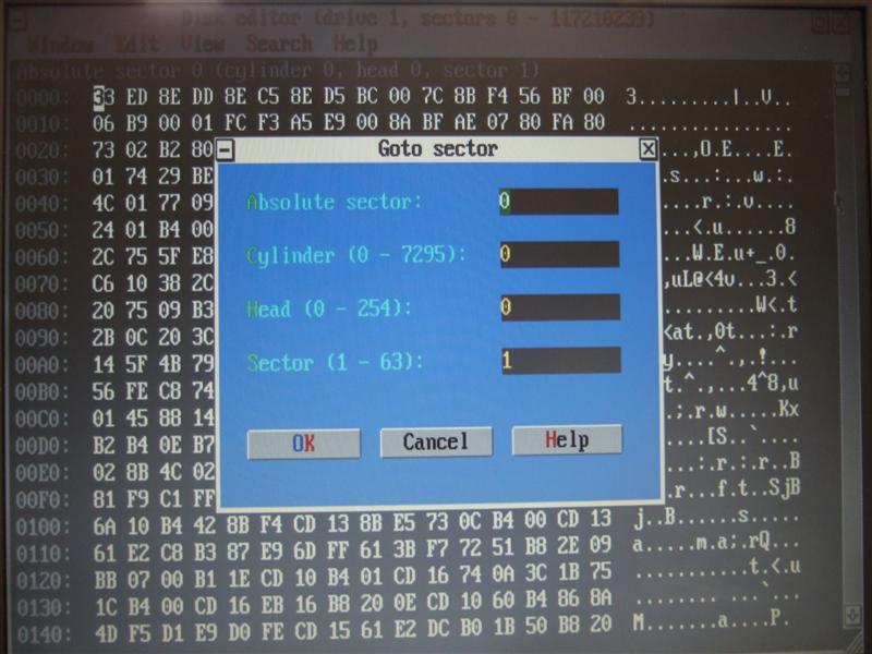

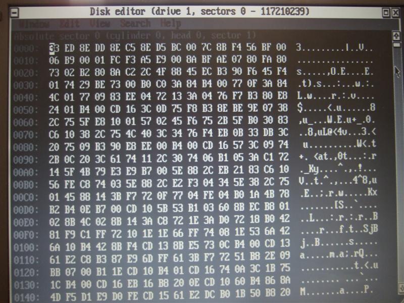

wiberos Skrevet 17. februar 2008 Skrevet 17. februar 2008 Ikke formatere. Ingen nytte slik den er. Prøver å finne hva du kan bruke, med utgangspunkt til det du har, UBCD plate. Boote opp UBCD. Velg---harddisk tools Velg---Low levell Editing tools Velg---PTS Disk Editor. I ..open window.., skal Physical Devices være merket, og disken din vises til høyre. Klikk OK Nå burde du være på Absolut sector 0. (kontrollere fra View meny at det er merket .as Hex) Om skjermbilde viser ikke hele sector, ta bilde, scroll nedover til du ser starten på den andre sector og ta bilde. Deretter kan enten velge fra meny ...Search..go to..skrive 63 i den.. Absolute Sector..felten, eller kan du scrolle nedover fra den Absolute sector 0 til 63. Følger med på vei ned til sector 63, om det er noe andre sectorer som har entries. Hvis ja, ta bilde, hvis bare 00000000, ikke gjør noe. Kan du ordne det? I tillegg, har du forandret diskens kapacity til 30-32 eller står det på max, dvs 60Gb fra Hitachi tools? Når du har tatt bilde, slik at vi ser hva du har, skal du nullstille sector 0, men vi tar det etter du har postet tilbake.

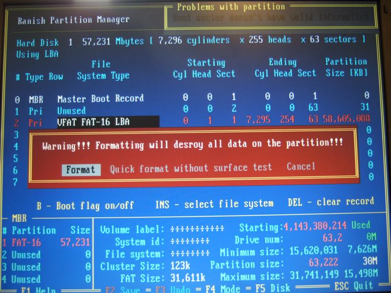

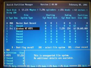

Jarmo Skrevet 17. februar 2008 Skrevet 17. februar 2008 (endret) Merk :................., Klarer å formattere i bilde 4. FAT 16? Endret 17. februar 2008 av Jarmo
wiberos Skrevet 18. februar 2008 Skrevet 18. februar 2008 I bilde 2 -du kan ikke formatere fordi du har ingen partition på disken. Det er en forutsetning før du formaterer. I bilde 4 -du kan formatere fordi du har laget en partition. At du har valgt Fat16 system id, predefinert i partitionstabellen som forteller hva du skal formatere (filesystem) med, i Ranish, er et valg som er ikke i takt med diverse parameter og forhold, men det er ikke der vi har problemer med nå.

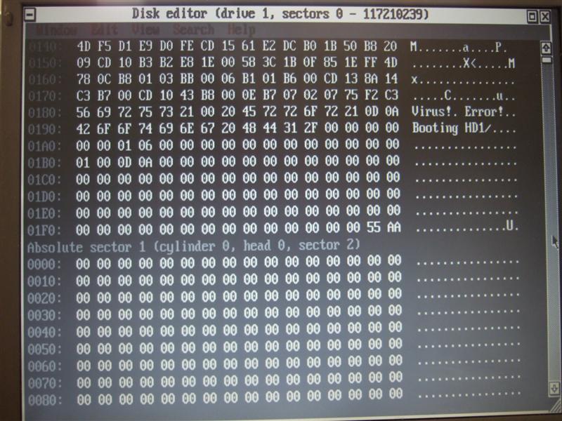

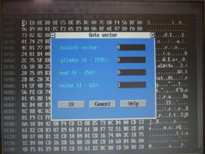

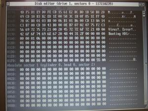

johome Skrevet 18. februar 2008 Skrevet 18. februar 2008 Jeg har nå kjørt PTS Disk Editor og legger ved bilder. Search > Go to : Det ser ikke ut som om det er andre sectorer som har entries. Har ikke forandret diskens kapacity i Hitatchi Tools . Kan ikke gjøre noe som helst da programmet fryser (programmet gir ingen informasjon). > Nullstill sector 0 . Hvordan gjør jeg det ? Etter at jeg kjørte programmet og rebootet kom meldingen : VIRUS ! Jarmo : Selv om bildet viser FAT 16 , formatterte jeg ikke. Jeg formatterte i FAT 32 (lar seg ikke formattere i FAT 16 )

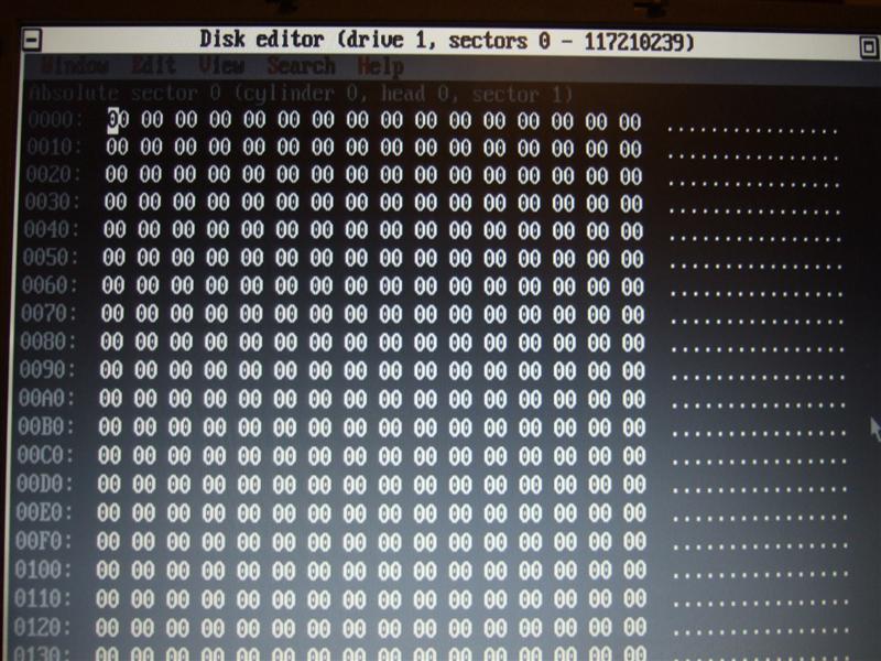

wiberos Skrevet 18. februar 2008 Skrevet 18. februar 2008 Det er mange måter å nullstille. Men du kan prøve først, når du er i bilde 1, å taste 0 tasten--og holder ned--til du ser at alt blir 000000. Deretter skal du Lagre det fra ...Window...i meny. Så restarter du og kontrollere igjen at det er faktisk bare 000000 der. Siden du har bare denne disken i denne maskinen, så kan vi prøve videre og se om hva er det som har funnet sted, OG ikke minst er jeg interessert å se om: -er acronis image som du hadde i den "secure zone" uberørt? -kan vi lokalisere den. Da kan vi prøve å recreate partitions tabellen, for til slutt å recover hele greie. Om ikke, så kan vi gå videre å fjerne alt for så å prøve på nytt. Du er tålmodig, og det er fint.
johome Skrevet 18. februar 2008 Skrevet 18. februar 2008 (endret) Jeg har nå nullstillet Sector 0 . Har også restartet og sjekket , bare 0000 tall. Burde ha nevnt dette i begynnelsen av tråden : Jeg har brukt Killdisk , og da tror jeg nok at vi kan glemme å gjenopprette Acronis Secure Zone Endret 18. februar 2008 av johome

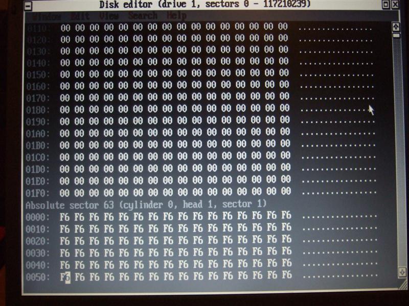

johome Skrevet 18. februar 2008 Skrevet 18. februar 2008 Har nå brukt Hitachi programmet igjen. dessverre samme feilmelding , og programmet fryser. Sectorene ser ut til å være ok. Får ingen feilmelding i PTS Disk Editor. (legger ved bilde av oppstart ) #Bilde 3 : Har skrevet 63 og tastet ok. Legger ved bilde som kommer etter å ha tastet ok. Etter å ha rebootet og puttet in XP - CD-en kommer feilmeldingen : Operating System not found Klarer altså ikke å reinnstallere Windows. Hvordan Low formatterer jeg ?
