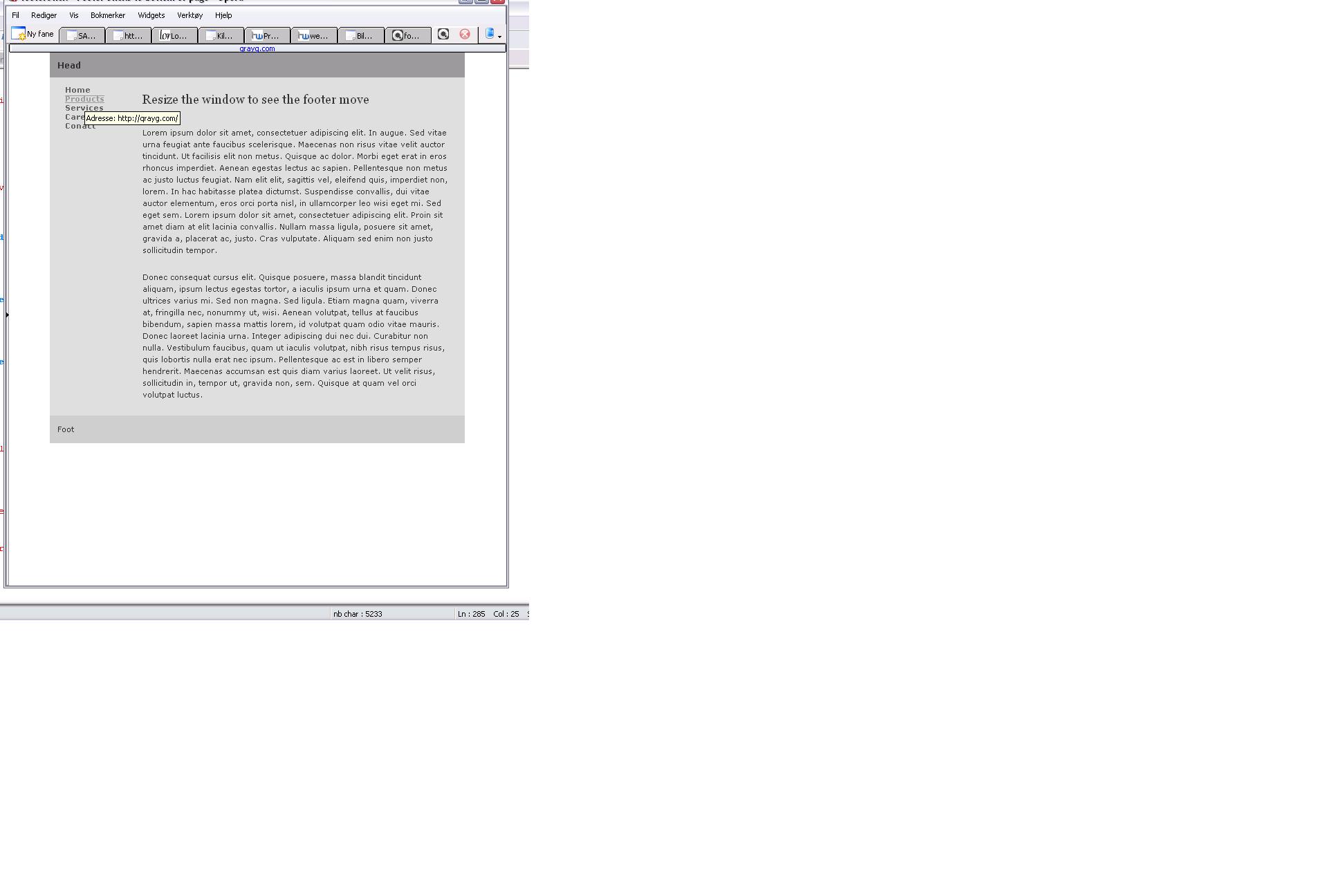

Kim T Skrevet 11. januar 2008 Skrevet 11. januar 2008 footerStickAlt: A more robust method of positioning a footer #ff0000 = #f00 #0000ff = #00f Shorthand er for 1337s. Ja han sa at jeg skulle resize browservinduet mitt og se hvordan footeren beveget seg. Den beveget seg ikke hos meg i alle fall.....
