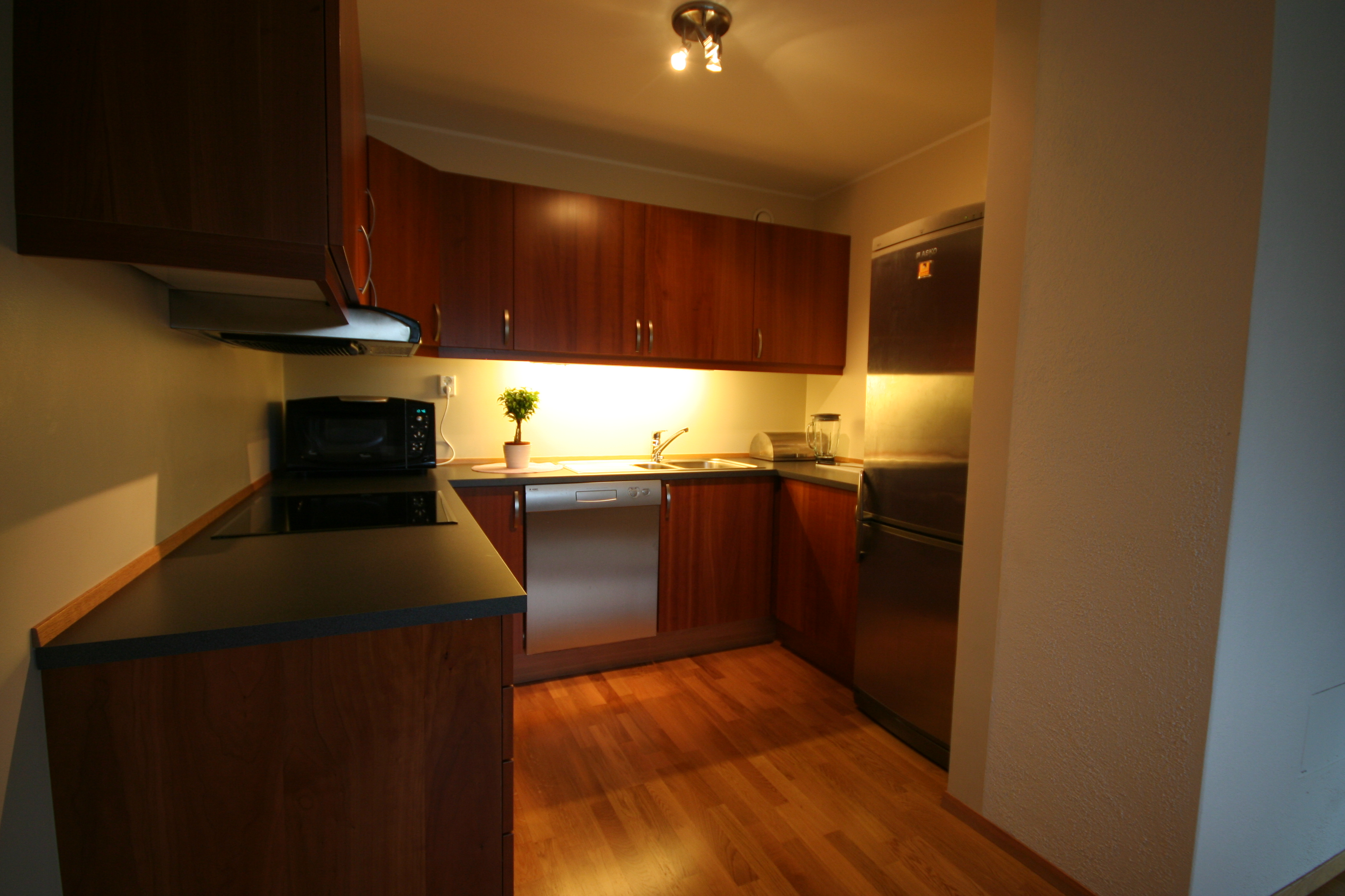

Bilde tatt med 350Den:

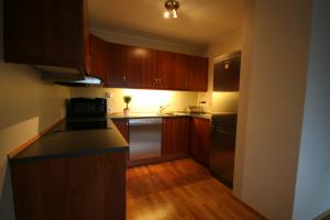

Krympet versjon:
ISO200, f/4, 1/15s
EDIT: La til bildet i full størrelse direkte fra 350Den
Krympet versjon:
ISO200, f/4, 1/15s
Hvor er støyen?
Jeg ser ingen i den størrelsen der, og jeg tviler på at noen på finn.no ser noe til den heller.
Men litt uskarpt var det.
Det er unektelig litt lavfrekvent fargestøy i de mørkere tonene her - jeg ser det spesielt i benkplaten. Det er jo en type støy man ikke har så mye av på Nikon, så det er klart at bildene vil få en litt annerledes karakter.
Nedskalert kan jeg ikke se noen støy.
Den tekniske kvaliteten ellers er jo miserabel, så det er ikke akkurat noe å vurdere et kamera etter.
Endret av Anew
Regner med bildet hadde blitt 10x bedre om du hadde stoppet ned blenderen noen hakk til (fullt åpen, så blir det raskt veldig uskarpt i kantene), samt eksponert riktig.
Kjøkkenet er jo knallmørkt.

Hvis det er det så er nok bare å sende inn dette kameraet til sjekk. Kameraet hans kunne aldri gitt et tilsvarende bra bilde som ditt. Jeg prøvde med blenderprioritert program og med f/4, f/5.6, f/6.7 og f/8. Alle ga tilsvarende dårlige bilder som det jeg har lagt ved lenger oppe. Jeg er enig at det er veldig dårlig teknisk, men uansett hvilken blender jeg valgte så ble kameraets eksponeringsverdi helt feil. Iflge kameraten min så har kameraet tatt bilder med mye støy lenge så det var ikke bare når vi tok kjøkkenbildene at 350Den ga veldig dårlige bilder.

Jepp, dette ble tatt med 350D på 10mm (Sigma 10-20mm), på P-automatikk og med en Sigma EF-500 DG Super i taket.
Har veldig lite problemer med støy helt opp til og med ISO 800.
Tok du bildene i RAW eller jpg?
Jeg syns bildene er uskarpe i større grad enn at de er preget av støy.
De er litt uskarpe i ytterkantene på grunn av den vidåpne blenderen, men jo de er plaget av støy, men ikke vilt, vilt mye. Ser ut som ISO400 og blir nok ikke bedre av at bildet er noe undereksponert..

Nå prøvde jeg bare 350Den etter at det var montert på stativ så jeg sjekket ikke andre innstillinger enn eksponeringsverdiene. Bildet over var i hvertfall direkte jpg ut av kameraet uten redigering.

EXIF og fjerde post sier ISO 200.
Ah, OK, da tror jeg forsåvidt den forstyrrende støyen kommer av en kombinasjon av ISO200 og undereksponering (da støy lettest fremkommer i mørke områder).
Et riktig eksponert bilde med blenderverdi på f.eks 8, hadde nok blitt meget bra, men det er selvfølgelig vanskelig å si uten å se eksempler fra kameraet.
