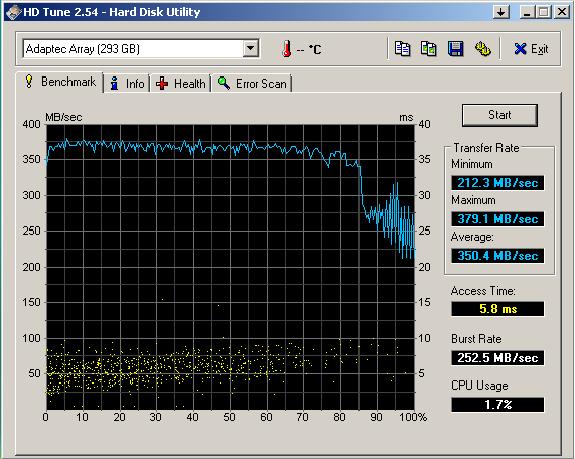

Raid 50 @ adaptec 31605 pci-e x8

Ikke så gal ytelse til å være billigraid, men hva er adaptec-oppsettet?

Adaptec oppsettet der er raid 50 med 6 Seagate 15k.5 SAS disker. Minimum disker for raid 50 er 6 disker.
