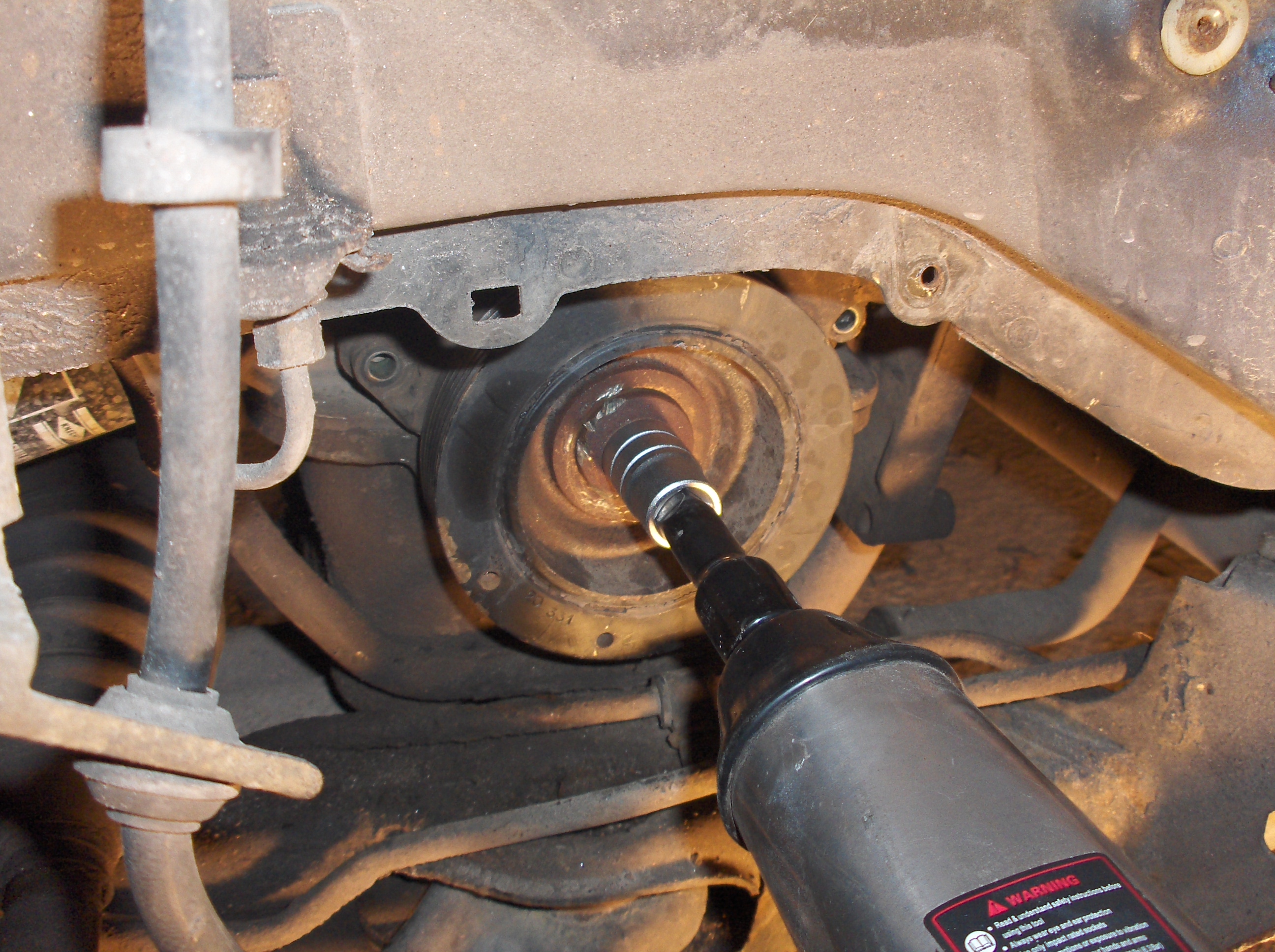

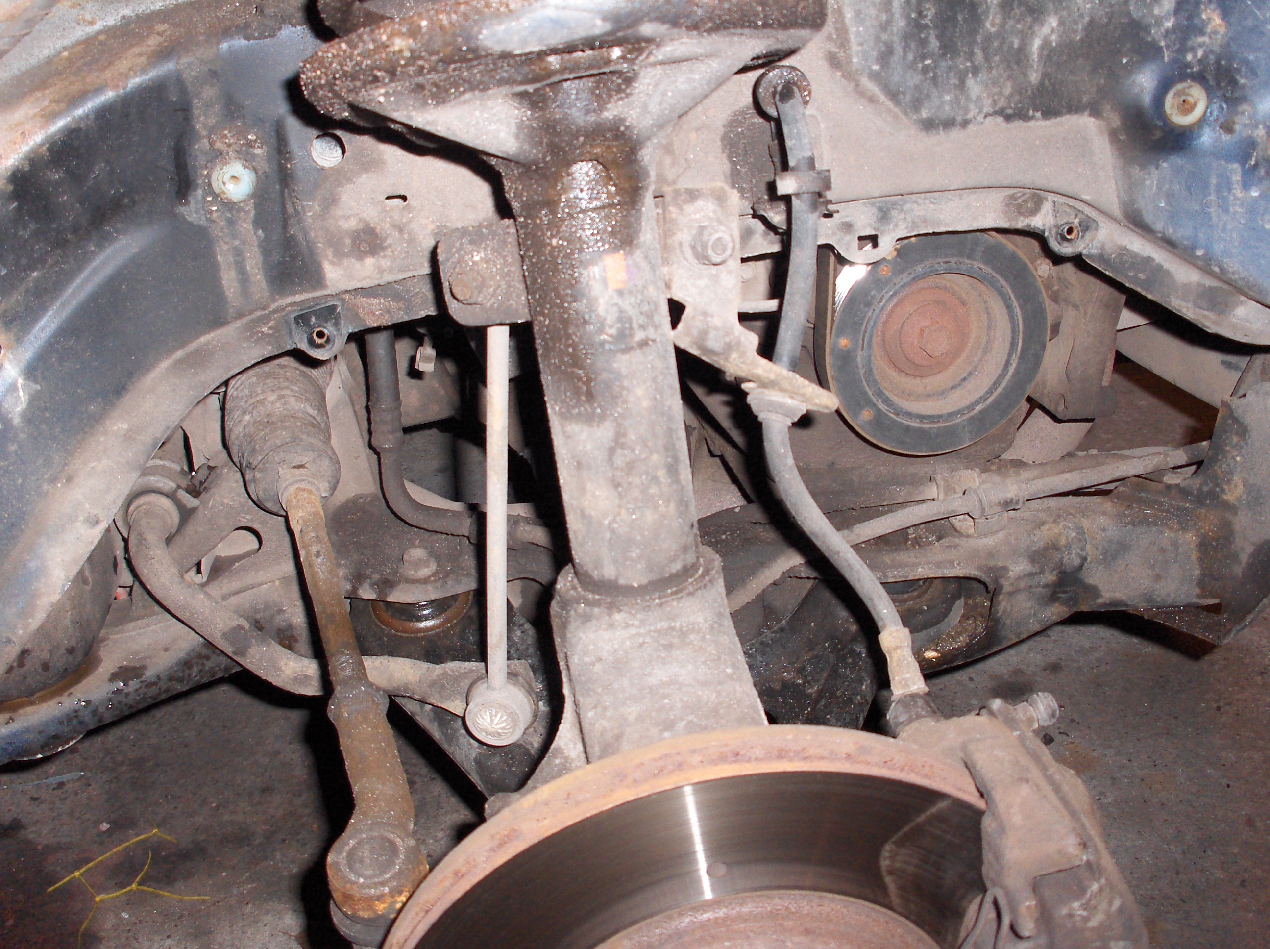

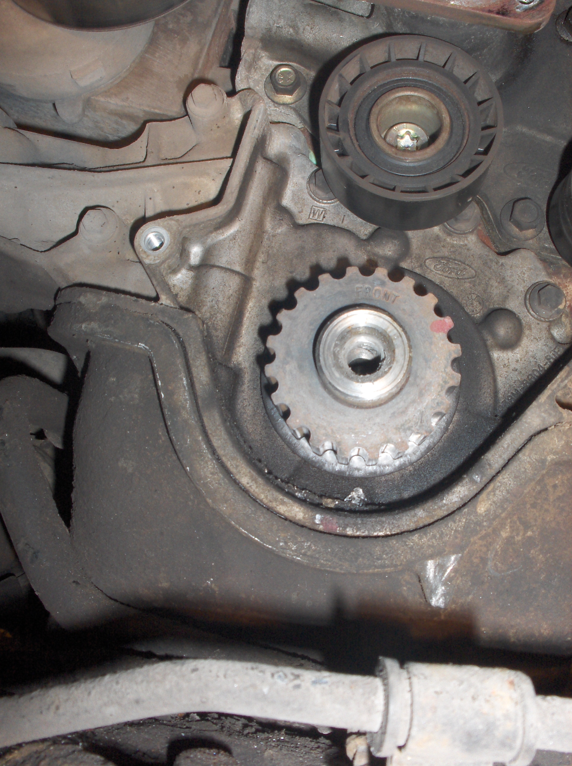

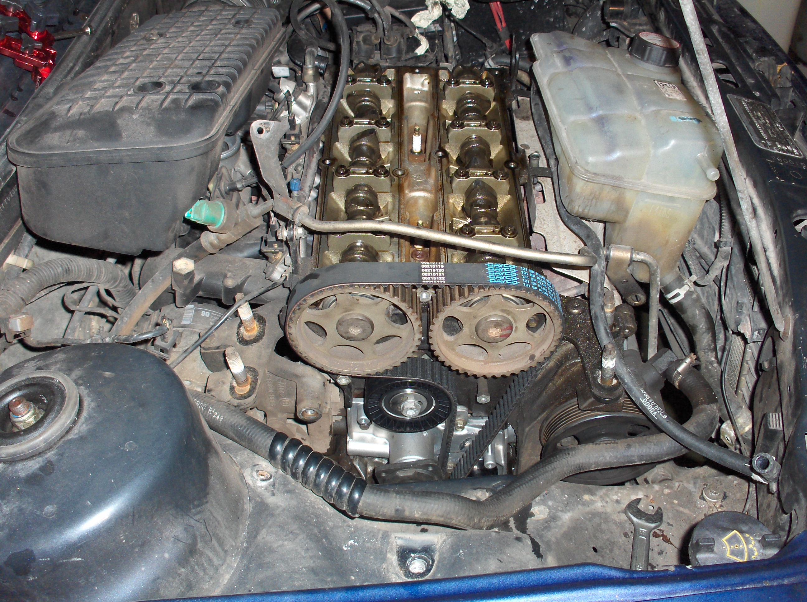

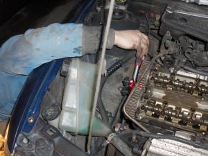

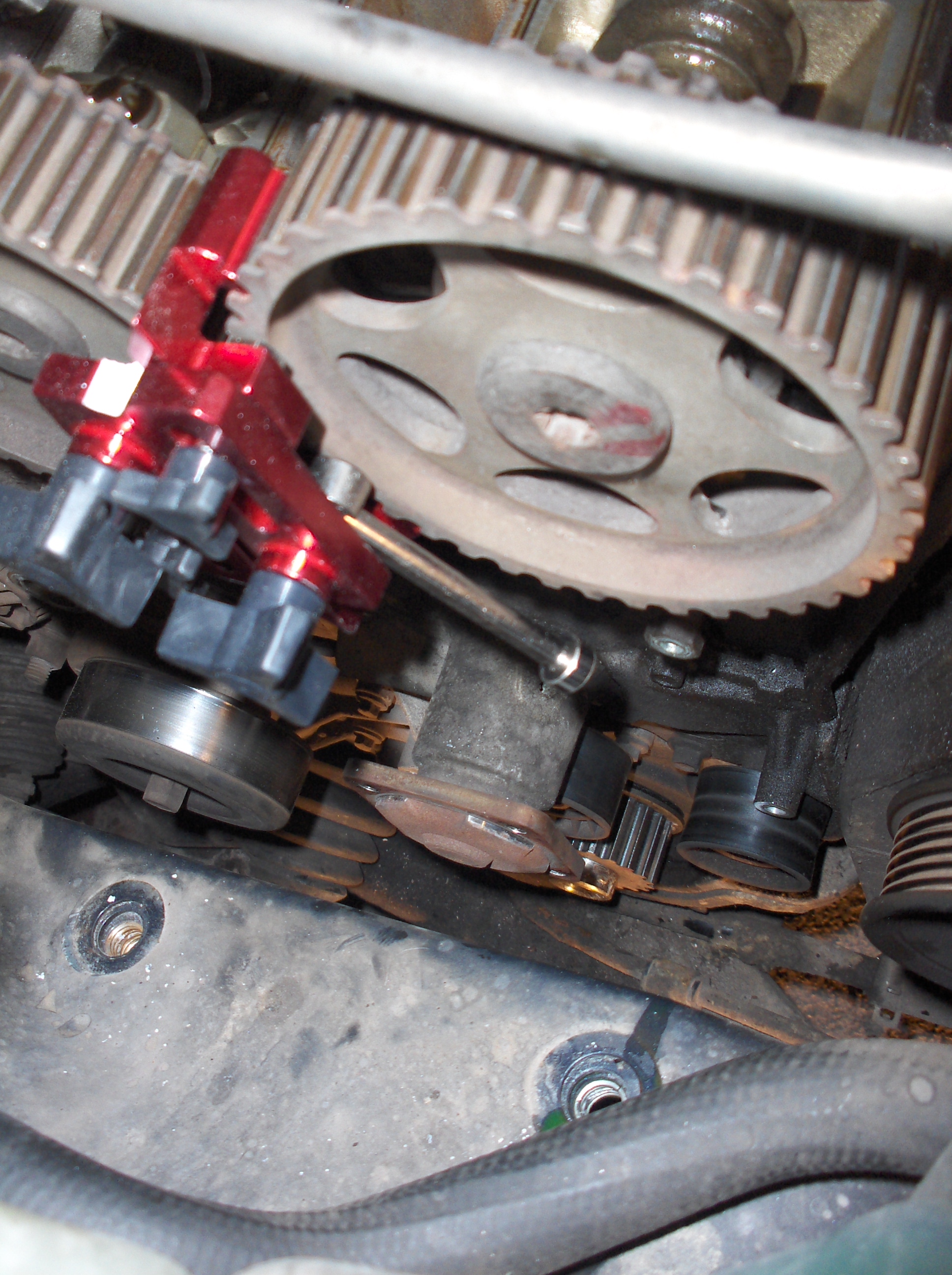

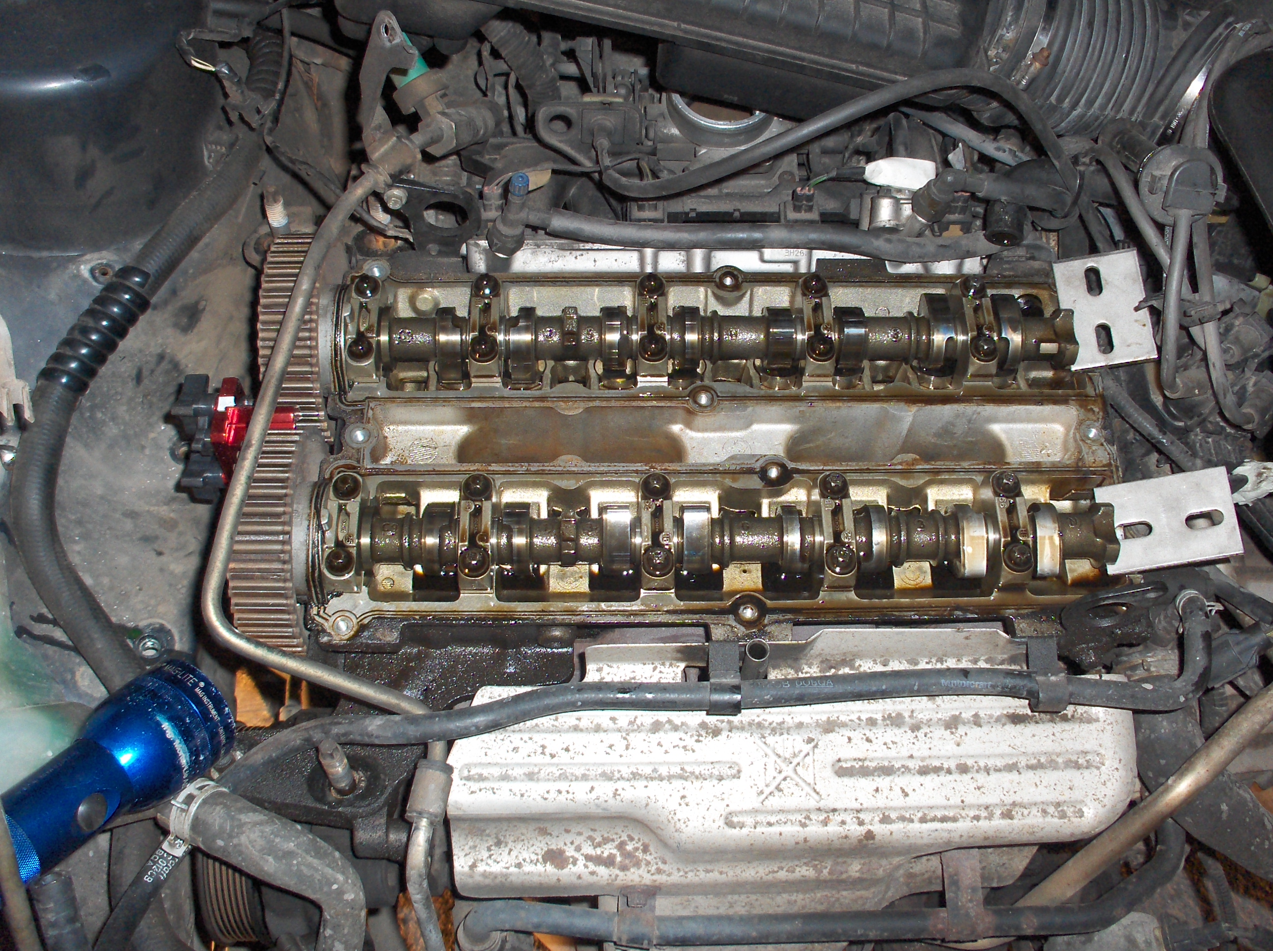

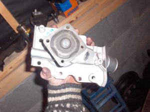

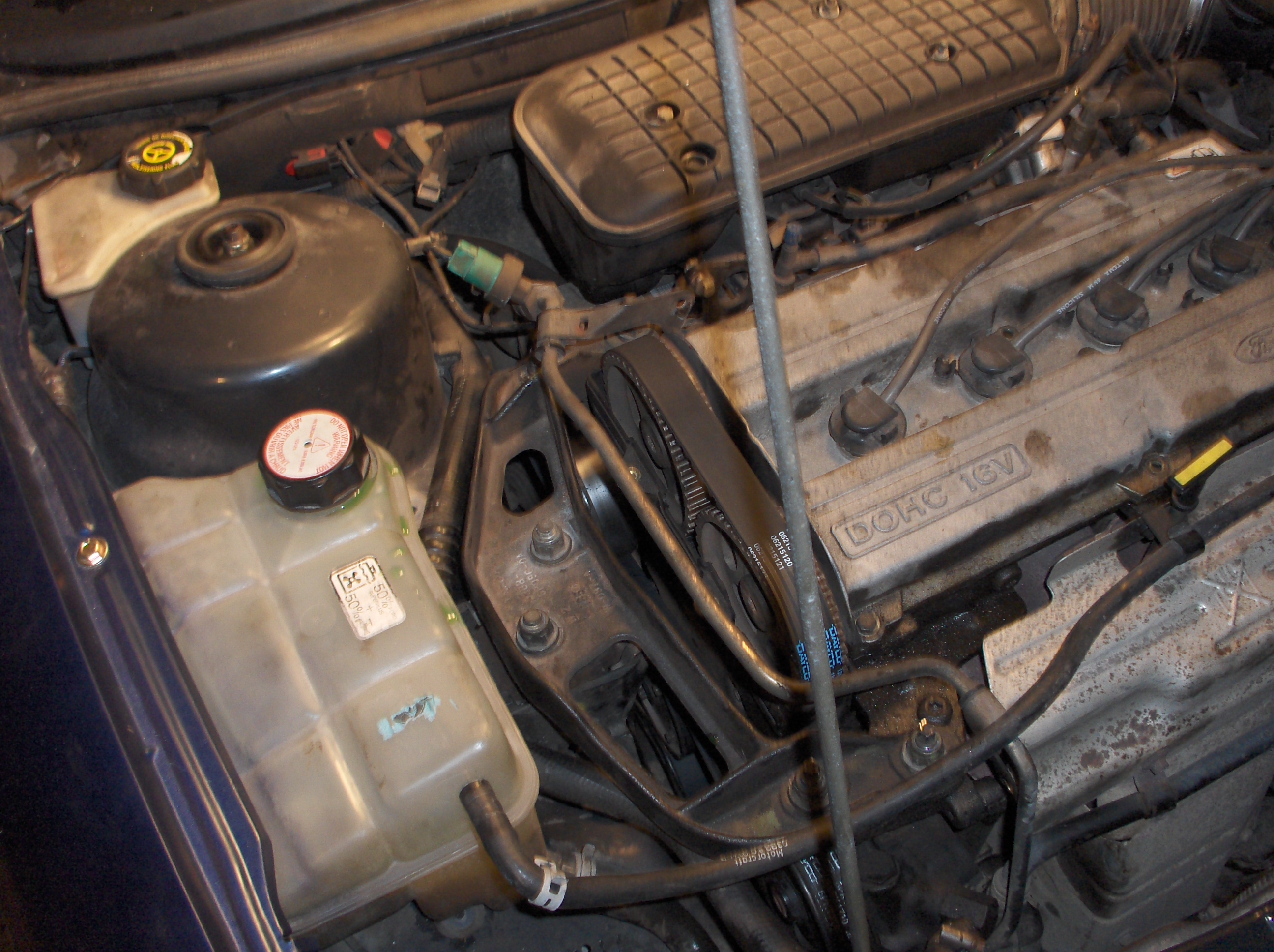

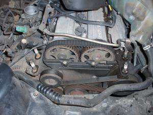

citronen Skrevet 19. januar 2008 Skrevet 19. januar 2008 (endret) Bytta tannreima, vannpumpa og drivreima på en ford mondeo -94 mod 1.8l DOCH - og i den sammenheng tenkte jeg at jeg skulle bruke litt ekstra tid på å "dele" kunnskapen med dere på disku. Jeg er litt usikker på hvordan dette med bildestørrelser vil påvirke sida, - men jeg prøver å laste opp bildene som de er på kameraet. Materiell for reg-bytte: - Reim og løpe/strammehjul-sett fra Mekonomen - Verktøy for låsing av kammer, fra Biltema (250.-) - Viftereim - Vannpumpe m. pakning og klemme 1) Mitt utgangspunkt, sett fra panser: 2) Mitt utgangspunkt, sett uten innerskjerm og uten div-deksler 3) Et stykk slagtrekker for å fjerne viftehjulet: 4) Fjernet 8 skruer for å ta av toppdekselet: 5) Et stykk mekaniker-venn med fagbrev: Jan A! 6) Kammlåse-verktøyet fra biltema (som knakk). Her skal kammene låses på TDC (Top Dead Center) 7) Splinten på veiva skal peke mot det fremste kamhjulet 8) Et stykk gammel reg. reim: 9) Et stykk ny vannpumpe: 10) Grundig pusse-arbeid: 11) Strammehjul strammes: 12) Et stykk ferdig byttet reg-reim: 13) Nesten en time med montering av motorfester og div beholdere: Fadenskapet starter, og lyden av en DOCH som har gått 180 k er uslålig i kombinasjon av en kopp kaffe! Penger spart - er smart! Tør du å prøve, kan du fikse det meste selv. Noe du lurer på? Spør! Endret 19. januar 2008 av haggbard
RIP Skrevet 22. januar 2008 Skrevet 22. januar 2008 Fin, guide. Men skulle kanskje skrevet litt mer om hva du gjør? Hvordan man fjerner dekslene i hjulbuen, hvordan man finner TDC, hvordan man lett kan snu på veiva osv?
Mekker`n Skrevet 22. januar 2008 Skrevet 22. januar 2008 Egentlig skal man vel låse kammene i bakkant med et spesialverktøy. En fil kan passe bra der. Den du har låst kammene med er ikke orginal. Jeg syntes dem er ubrukelige. Jeg tar ALDRI av toppdekselet. Bruker bare blanko. Spes verktøy er ikke et "must" Den fjæra som følger med til strammehjulet har jeg eller aldri montert. Den går i søppla.
citronen Skrevet 22. januar 2008 Forfatter Skrevet 22. januar 2008 Verktøyet fra biltema var totalt ubrukelig...

Forumforumforum Skrevet 23. januar 2008 Skrevet 23. januar 2008 Gikk litt fort i svingene, og var trøtt da jeg skrev forrige innlegg visstnok. Uansett, Ford mente at det ikke var nødvendig å slipe toppen før man satte den på igjen ;o Gikk skeis med verktøyet vi hadde til å låse kammene også.. Tydeligvis ikke bra nok! Var veldig bekymret da vi startet motoren etter bytte av toppakning, da bilen rett og slett gikk som en dass. (Viste seg at katalysatoren var helt tett etter at kombinasjonen vann, kjølevæske og olje hadde kommet i eksosen)
