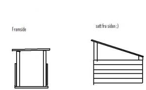

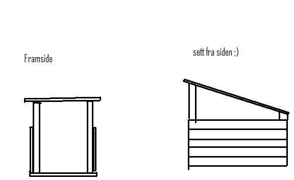

Fikseren Skrevet 18. januar 2008 Skrevet 18. januar 2008 (endret) Såpass, men er da ikke noe skøy å la noe nytt ruste bort å bli ødelagt? er vel ikke akkurat stabile værforhold på hytta? uten at jeg skal si noe! lite forslag til lettvint lite skur man lager i en fei Endret 18. januar 2008 av ElemeNts
