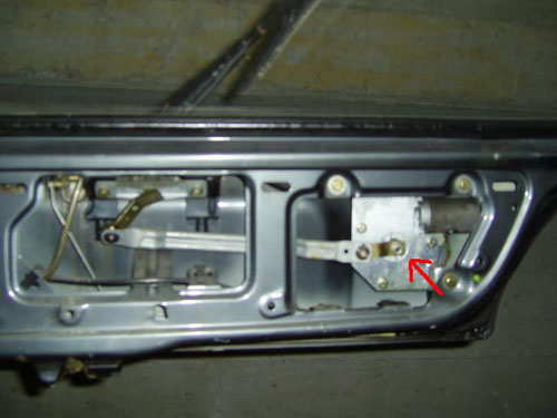

IcedInsanity Skrevet 15. januar 2008 Skrevet 15. januar 2008 Mistet denne skruen,mutteren, elr hva det nå var til bakruteviskeren på min Golf 2. Noen som har tips til erstatning eller hvor eg får tak i ny elr noe som virker
IcedInsanity Skrevet 15. januar 2008 Forfatter Skrevet 15. januar 2008 Joda.alle sier det...men bor litt...avsides til..så det e mange kjøretimer til nærmeste høggeri
Gjest Slettet+5132 Skrevet 15. januar 2008 Skrevet 15. januar 2008 mål bredden på gjengene (bruk skyvelære) og mål gjenge stigninga (her kan du bruke gjengefil). så drar du til din lokale jernvare handel og kjøper en mutter etter disse måla
IcedInsanity Skrevet 15. januar 2008 Forfatter Skrevet 15. januar 2008 Jo,men problemet er at med en vanlig mutter så går ikke klarer ikke viskeren bevege seg pga mutteren som står for hardt på..og den skrur seg av etterhvert også...
audifreek Skrevet 15. januar 2008 Skrevet 15. januar 2008 Prøv her. www.nbfbildeler.no/More/default.asp bare ring til de og spør. de har det meste, bruker de en del selv
Gjest Slettet+5132 Skrevet 15. januar 2008 Skrevet 15. januar 2008 Jo,men problemet er at med en vanlig mutter så går ikke klarer ikke viskeren bevege seg pga mutteren som står for hardt på..og den skrur seg av etterhvert også... Bruklåsemutter/sprengskive/låseskive eller locktite.
