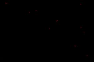

Alt-Ctrl Skrevet 30. januar 2011 Skrevet 30. januar 2011 (endret) En liten bismak når jeg stakk ut i mørket med kanonen i tidligere. Det er to døde pixler på LCD skjermen til 60Den, en rød og en blå, ser det veldig godt i mørket. Men regner med det ikke er vits i å klage på det eller? Når du sier mørke og død pixel er det nærliggende og tro at du har en relativ lang lukkertid, når lukkertiden er over 30 sec er det anbefalt og bruke "long exposure noice reduction" du finner denne funksjonen i C-Fn. Det som skjer når du bruker lang lukkertid er at sensoren blir varm og pixelfeil kan forekomme, for og unngå dette bruker du nevnte funksjon, da tar kameraet et nytt bilde på like lang tid uten og eksponere sensoren, etterpå sammenligner kameraet bildene og fjerner pixelfeilene på ditt bilde. Shit, du har jo rett. Trodde ikke det gikk an å få pixelfeil på selve bildene, var overbevist om at det bare var LCD skjermen på kameraet. Tok et bilde nå med beskyttelsen til linsen på, har ringet rundt en del av feilene men det ser ut til å være langt flere. Bildet ble tatt med korteste lukketid 1/8000. Ser to-tre av feilene veldig godt på LCD skjermen var derfor jeg trodde det var den som var feilen, men satt og redigerte et bilde og så tydelig de samme pixelfeilene på det og. Obs, stort bilde, men beste måten å se feilene på. Ser mange av de samme feilene på dette bildet og. Har prøvd å stille i C-Fn som du sa, men det ser ikke ut til å utgjøre noen forskjell. Er det kameraet det er noe galt med? Endret 30. januar 2011 av Alt-Ctrl
Pc Lynet Skrevet 30. januar 2011 Skrevet 30. januar 2011 (endret) Du har på auto ISO. Siden du har linse lokket på vil kameraet skru opp ISO da blir det støy selv på korte eksponeringstider. Sett ISO til 100 og prøv på nytt Ser du røde pixelen på orkideene. Hadde det samme problemet selv på 500D det du gjør er å slå av kamera, Ta av objektivet,slå på kamera velge rens manuelt i menyen. Kamera vil vippe opp speilet, på skjermen vil det stå slå av kamera når ferdig eller liggnede gjør det. Da kalibrer kameraet seg selv slik at det hotte pixlene blir borte. Endret 30. januar 2011 av Pc Lynet 1
Trondster Skrevet 30. januar 2011 Skrevet 30. januar 2011 Protip: Gjør følgende. Sørg for at du har rikelig batteri. Sett et objektiv på kameraet med objektivdekselet på, så ikke noe lys kommer inn på sensoren. (Eventuelt kameradekselet på kameraet i steden for objektiv med deksel.) Sett kameraet i modul for sensorrens - dette medfører at speilet vippes opp. La kameraet stå i 5-10 minutter med speilet vippet opp. Trykk på utløserknappen for å avbryte sensorrens-modus. Test - er pikslene borte? Hvis ikke - prøv igjen. NB: Mens kamerarensemodusen står på, skal det altså hele tiden være deksel eller objektiv + deksel på kameraet - sensoren skal hverken utsettes for støv eller lys mens dette pågår!
Pc Lynet Skrevet 30. januar 2011 Skrevet 30. januar 2011 For å avslutte manuell sensor rengjøring skal man slå av kameraet, gjelder 500D,550D og 60D. Du trenger ikke vente mer en et par sekunder.

Alt-Ctrl Skrevet 30. januar 2011 Skrevet 30. januar 2011 Tusen takk, det hjalp. Var redd et var noe galt med kameraet nå Har satt "long exposure noice reduction" til "på", eller burde det stå på auto? Ser jeg faktisk har pixelfeil på LCD-skjermen, ikke så mye jeg får gjort med det tenker jeg. Håper det ikke kommer flere, spesielt rundt sentrum. Men nå blir i hvert fall bildene uten feil forhåpentligvis

Nautica Skrevet 30. januar 2011 Skrevet 30. januar 2011 (endret) Tusen takk, det hjalp. Var redd et var noe galt med kameraet nå Har satt "long exposure noice reduction" til "på", eller burde det stå på auto? Denne funksjonen bruker du kun ved lange lukkertider,setter du den på auto vil den "slå inn" ved lukkertider over 30 Sec.Hvis du bruker den hele tiden vil du doble lukketidene konsekvent. Cola var jo originalt ment som medisin, så det forundrer ikke. Fungerer godt når en har løs mage og. Ikke hvis problemet er for mye syre i magen.. Det var mer gøy med Cola i gamledager,større mengder Cola blandet med globoid ga gøyale resultater på motorikken Endret 30. januar 2011 av Nautica
