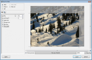

Få Save for web, tilsvarande Photoshop
Det finst mange plugins for Gimp, og ein av desse gjev ein omlag same funksjonalitet som Photoshop sin Save for web:
http://registry.gimp.org/node/33
Installasjon
XP/Vista: Gå til brukarmappa di. I Vista er det C:\Users\Brukarnamn, i XP er det vel C:\Documents and settings\Brukarnamn. Her vil det ligge ei skjult mappe som heiter .gimp-2.4, der tala tilsvarer versjonsnummeret til Gimp. I denne mappa ligg det mellom anna ei mappe som heiter plug-ins. Last ned ZIP-fila for windows, og pakk den ut til pluginsmappa.
GNU/Linux: Det ligg link til ei DEB-fil i den øvste kommentaren, eller so må ein kompilere. Sjå episode 47 av Meet the Gimp for video som viser installasjonsprosessen.
Bruk:
På Fil-menyen i biletvindauget vil du no ha eit punkt som heiter Save for web. Du vel format oppe til venstre, og komprimeringsgrad nedanfor. I den andre av dei to fanane der kan ein skalere biletet. Du kan beskjære biletet ved å dra i dei stipla linjene rundt biletet. Under biletet står storleiken fila vil få.
Du kan lage ein hurtigtast for denne om du vil. Fil --> Tastatursnarveier (i hovudvindauget til Gimp), under Programtillegg. Eg satte den til same som i PS, Ctrl + Alt + Shift + S.
