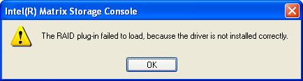

Har installert Intel Matrix storage Manager, og prøvd å kjøre dette... får da følgende feilmeldinger:
og denne:
Har fortsatt samme feil som er vist på driveren lenger oppe..

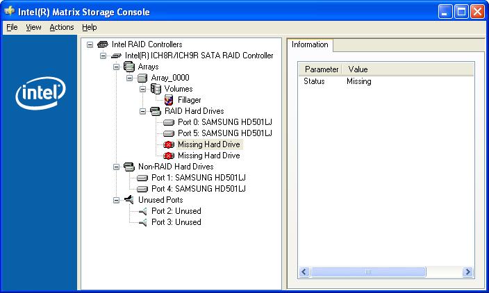

Ok, har ordnet dette med driveren, men har nå følgende problem:

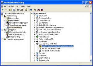

og i enhetbehandlinga får jeg opp følgende:
Her mangler jeg altså 2 disker(eller raidvolumet som jeg hadde tidligere....)
Noen forslag på hva jeg bør/må gjøre for at det skal være noe håp å få tilbake dataene??

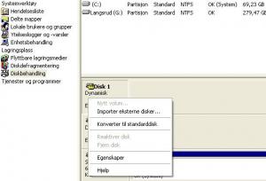

Er følgende noe jeg bør prøve på??
Litt redd for at jeg skal gjøre noe galt, slik at alt på diskene blir formatert eller borte....
