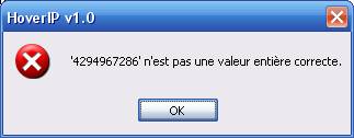

m0g1e Skrevet 31. desember 2007 Forfatter Skrevet 31. desember 2007 oiy.. Tester en del ping mot TPG-boksen, og får til i HoverIP mer 11ms resultater enn 0ms resultater. Kun disse verdiene jeg får, før det til slutt kommer en feilmelding etter x antall ping: "ping" i cmd viser 11ms i langt færre tilfeller. hver tiende ping kanskje..
