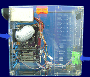

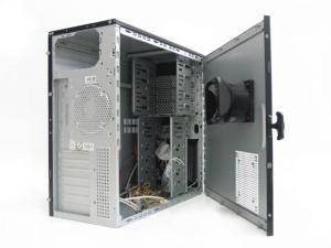

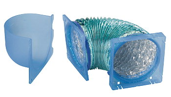

Mr.M Skrevet 21. januar 2008 Skrevet 21. januar 2008 (endret) Spørs om du ikke bør satse på å hente luft til CPU direkte utenifra. Antar toweret ditt ikke har såkallt Air duct i sidedøren, siden det ikke har vært nevnt(?) (ill.) Klikk for å se/fjerne innholdet nedenfor Isåfall bør du vel se etter Kit av typen nedenfor. "Ofre" enten 92mm'n bak(husk i tilfelle å vend den andre veien), eller en av 120mm foran(tror ikke det går med 120mm, så da må du benytte 80 eller 90, evt. med hjelp av adapter 120 -> 90/80) Div. linker Cooloing Kit, Cooling Kit II, google search Endret 21. januar 2008 av Mekanicus
medlem-68510 Skrevet 21. januar 2008 Forfatter Skrevet 21. januar 2008 (endret) Spørs om du ikke bør satse på å hente luft til CPU direkte utenifra. Antar toweret ditt ikke har såkallt Air duct i sidedøren, siden det ikke har vært nevnt(?)(ill.) Klikk for å se/fjerne innholdet nedenfor Isåfall bør du vel se etter Kit av typen nedenfor. "Ofre" enten 92mm'n bak(husk i tilfelle å vend den andre veien), eller en av 120mm foran(tror ikke det går med 120mm, så da må du benytte 80 eller 90, evt. med hjelp av adapter 120 -> 90/80) Div. linker Cooloing Kit, Cooling Kit II, google search Jeg kan ofre den som står i toppen eller den bak ja. Skal sjekke om jeg har plass osv. Selges det noe slikt i norske butikker? Endret 21. januar 2008 av Jckf
Mr.M Skrevet 21. januar 2008 Skrevet 21. januar 2008 Selges det noe slikt i norske butikker? Var mer av det før tror jeg, bl.a. Microplex. Kan ikke si jeg har sett så mye av slikt rundtomkring i det siste. Denne > butikken (UK) sender til europa. Mulig det finnes diverse komponenter på eBay også. For selvbyggeren; Gjør - Det - Selv - Guide
