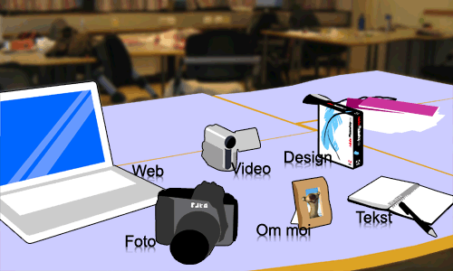

madompa Skrevet 12. desember 2007 Skrevet 12. desember 2007 Vi lager nettside på skolen, og da må vi, selvfølgelig, lage siden i Dreamweaver -.- Greit nok, fikk den i det minste til å validere. MEN læreren vår mener siden bør være tilrettelagt for de som er blinde (hvorfor skal en portefølje som for det meste består av bilder, tilrettelegges for noen som er blinde?) I allefall, jeg har brukt Dreamwaver for alt det er godt for, og menyen min er laget med image-maps. Hvordan skal jeg fikse dette med tilrettelegging for de blinde, det hjalp ikke å putte en alt inn der?

madompa Skrevet 12. desember 2007 Forfatter Skrevet 12. desember 2007 (endret) Ja jeg vet jo at jeg bør bruke liste-tagger når jeg skal ha en meny på liste, men jeg har bildet nedenfor som "meny". Og i stedet for å slice opp bildet, tok jeg snarveien og brukte image-map. Alle medielærere synes jo alle slike fancy ting er fancy uansett så.. Takk Frode, skal sjekke den ut Edit: Vet ikke helt om jeg skjønner hva jeg skal lete etter jeg. Jeg har aldri satt meg inn i image-mapping, og stoler blindt på DW når det gjelder det. <img src="front_image.gif" alt="front image" border="0" usemap="#Map" /> <map name="Map" id="Map"> <area shape="poly" coords="31,271,172,226,172,216,181,209,124,183,108,99,103,91,-1,102,1,243" href="web.html" alt="web" /> <area shape="poly" coords="172,269,186,273,191,288,207,293,231,285,237,273,256,270,261,252,262,227,254,216,240,20 ,222,202,214,207,186,208,171,213,173,220" href="foto.html" alt="foto" /> <area shape="poly" coords="261,189,262,168,288,163,281,142,259,147,239,138,227,141,224,156,222,171,230,184,243,19 " href="video.html" alt="video" /> <area shape="poly" coords="330,255,364,247,365,228,360,203,357,195,322,201,327,231,320,247,329,247" href="om_meg.html" alt="om_meg" /> <area shape="poly" coords="421,195,384,219,418,232,454,244,470,259,481,263,475,251,497,227,496,218,459,204" href="tekst.html" alt="tekst" /> <area shape="poly" coords="391,187,400,181,399,123,364,111,351,113,350,172" href="design.html" alt="Design" /> </map> Endret 12. desember 2007 av madompa
FrodeNilsen Skrevet 12. desember 2007 Skrevet 12. desember 2007 Det anbefales ikke å bruke map for blinde, egentlig anbefales ikke map i det hele tatt. Jeg tar pepperen tidligere i tråden som en missforståelse, jeg har bare påpekt at du har alt i area. Se på koden, du har alt tekst der. Denne teksten vil vises som alternativ for bildet, når du bruker en nettleser uten bilder eller ikke kan se. Du burde skrive alt tekst som gir mening. "Se mine design", "Se mine bilder", eller liknende kan fungere, men "design", "bilder", etc. vil fungere hvis det kommer klart frem av sammenhengen at dette er en navigeringsmeny. Du har sikkert oppnåd der læreren mente. Men liste er det som er å foretrekke. Jeg har ikke prøvd, men det skulle da gå ann å skrive en uordnet liste på normal måte, og benytte css for å oppnå det du har gjort, dog med firkantede link områder.
Lokaltog Skrevet 12. desember 2007 Skrevet 12. desember 2007 Hva med å bare bruke rektangulære klikkbare områder? Da kan du bruke en vanlig ul, og bruke absolutt posisjonering for å plassere a-elementene riktig oppå de forskjellige tingene i menyen din. Teksten kan du skjule fra linkene med text-indent:-1000em.
madompa Skrevet 12. desember 2007 Forfatter Skrevet 12. desember 2007 (endret) Hva med å bare bruke rektangulære klikkbare områder? Da kan du bruke en vanlig ul, og bruke absolutt posisjonering for å plassere a-elementene riktig oppå de forskjellige tingene i menyen din. Teksten kan du skjule fra linkene med text-indent:-1000em. Det vil vel bli veldig kronglete, da det er objektene som er klikkbare, ikke teksten. Se på koden, du har alt tekst der. Denne teksten vil vises som alternativ for bildet, når du bruker en nettleser uten bilder eller ikke kan se. Det jeg trodde også. Men alt-tekstene vil ikke vises når jeg skrur av bildevisning, i verken Safari, Opera eller Firefox. Mulig "blindeprogram" tolker det på riktig måte. Uansett, så lenge det ser bra ut på papiret så er det vel greit Og den skal uansett være ferdig til i morgen, så det er ikke så mye endringer jeg har tid til å gjøre. Edit: skrivefeil Endret 12. desember 2007 av madompa

FrodeNilsen Skrevet 13. desember 2007 Skrevet 13. desember 2007 Du kan jo lage et rektangulært felt rundt bildet? Tror jeg ikke helt skjønner hva du mener? Han mener nok at du skal lage en boks i css, med rektangulær størrelse. Denne skal plasseres over bakgrunnsbildet og skal fungere som link. Du vil ikke mestre dette på noen timer, med mindre du har en glimrende lærer. Opplegget er å lage en uordnet liste med ul-element. Elementene i listen har en link med link tekst. Disse linkene gjøres om til bokser med fast bredde og høyde, derav rektangulære, som plasseres dit du vil ved å benytte absolutt posisjonering. Teksten i boksene, dvs. teksten som nøster under a-elementet forskyves slik at den kommer utenfor boksen, og vil da ikke synes. Boksen vil fremdeles være en link. Du kan da lage en firkantet boks, eller rektangulær boks om du vil, som du kan plassere over objektene på siden din. Boksen fungerer da som en link.

madompa Skrevet 13. desember 2007 Forfatter Skrevet 13. desember 2007 Du kan jo lage et rektangulært felt rundt bildet? Tror jeg ikke helt skjønner hva du mener? Han mener nok at du skal lage en boks i css, med rektangulær størrelse. Denne skal plasseres over bakgrunnsbildet og skal fungere som link. Du vil ikke mestre dette på noen timer, med mindre du har en glimrende lærer. Opplegget er å lage en uordnet liste med ul-element. Elementene i listen har en link med link tekst. Disse linkene gjøres om til bokser med fast bredde og høyde, derav rektangulære, som plasseres dit du vil ved å benytte absolutt posisjonering. Teksten i boksene, dvs. teksten som nøster under a-elementet forskyves slik at den kommer utenfor boksen, og vil da ikke synes. Boksen vil fremdeles være en link. Du kan da lage en firkantet boks, eller rektangulær boks om du vil, som du kan plassere over objektene på siden din. Boksen fungerer da som en link. Aha, da skjønner jeg hva du/han mener. Tror nok jeg kan nok css til klare det, men holder meg til image-mappen min jeg. Tror ikke en lærer som oppfordrer oss til å bruke tabeller for å sette opp layouten, har så mye han skal si når det gjelder det egentlig...
