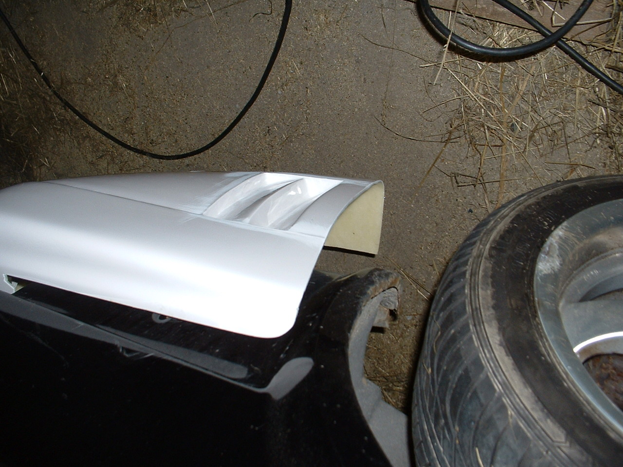

Lurer litt på hvordan jeg skal tilpasse min RS4 fanger på Golf 2 CL.

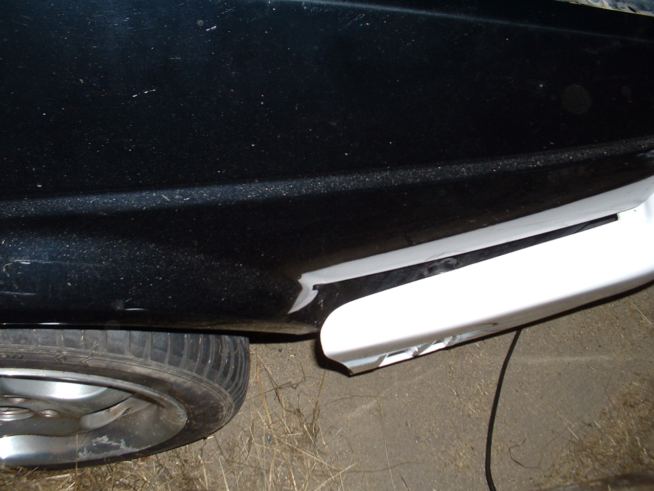

Den er for lang! Trykk jeg den inntil på den ene siden , stikker det ut ca 5cm på andre siden.
Har noen bilder som viser at den ikke "treffer".På disse bildene ble det likt gap på begge sidene.
Hva ville dere ha gjort?
Kan det ha noe å si at den kan ha vært lagd for en GTI? forskjellig passform osv?
Er nok bare jalla passform på den der. Er ofte det på glassfiber styling.. Er du heldig klarer du å presse den på ved at du presser på begge sider samtidig, men virker som du enten må korte inn fangern eller modifisere festene og dermed få glippe mellom fanger og skjerm..

Da prøver jeg heller å korte den inn, har en ødelagt 90fanger liggende så kan bruke den som mal. Kanskje.

Ja det blir helt klart det peneste.. Er litt jobb, men ikke så veldig vanskelig. Er vel bare å måle 90-fangern da også kappe ut i fra de målene.

Burde ikke være noe problem å korte den inn selv. Bare kappe ut på midten og lime den sammen med feks et par støtte plater bak fangern. Så sparkle ned hele på fremsiden og lakkere. Eventuellt støpe den sammen med glassfiber igjen..
