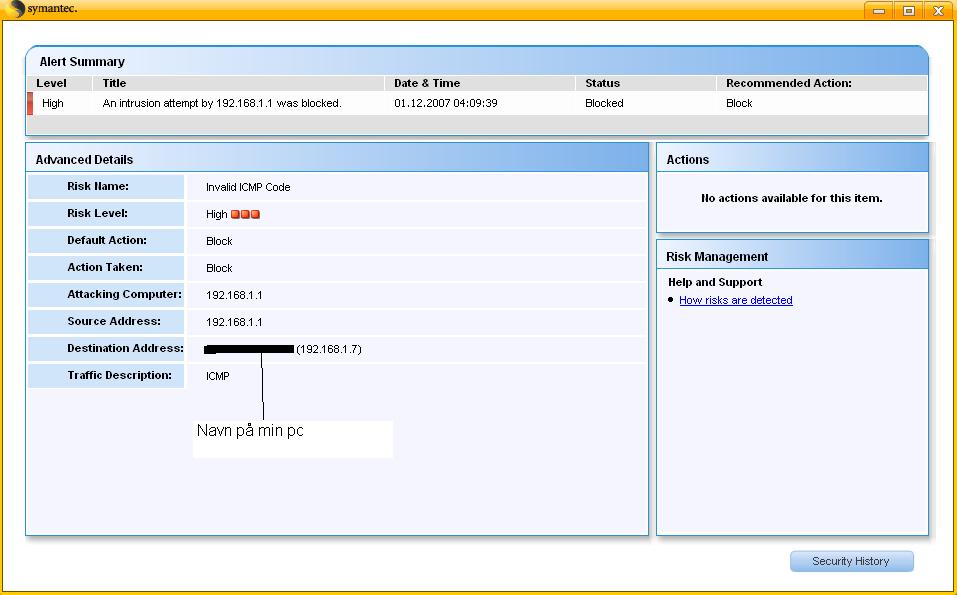

Har en bærbar med xp, som er blitt formatert til i dag. Er nå på lan, og skulle legge inn et tilsynelatende harmløst program, som viste seg å være et virus. Det er skolens pc, så det er ikke jeg som legger inn windows, drivere og slike programmer, men de dataansvarlige på skolen. Men noe antivirusprogram hadde de prestert å ikke legge inn... Jeg la før jeg fikk viruset selv inn Ad-aware og ccleaner. Men jeg fikk altså virus. Den fikk pc-en til å halvveis krasje, men jeg fikk kjørt både ad-aware og ccleaner før jeg restartet. Ad-aware slettet over 100 filer, og alle disse må ha vært en del av viruset da jeg ikke har vært så mye på nett at jeg kan ha rasket til meg noe fra andre steder. Da jeg hadde restartet loket PC-en litt, også restartet jeg på nytt og da kom jeg inn. Jeg prøvde først å legge inn AVG, men da fikk jeg feilmelding om at jeg hadde for lite systemressurser. Så prøvde jeg meg på en 15-dagers trial av Norton og etter litt om og men og noen restart fikk jeg instalert og kjørt update. Har nå kjørt Norton, ad-aware og ccleaner på full system scan 2-3 ganger hver, og PC-en virker tilsynelatende ok. Men inn i mellom får jeg melding fra Norton om at den blocker noe virus. Dvs. at det ikke er helt borte ikkesant? Er det noen måte jeg kan få dette bort helt, UTEN å formatere. Sist tok det de "flinke" dataansvarlige 3,5 uker å formatere og å legge inn windows så jeg vil helst unngå det. Jeg kan nemlig ikke gjøre det selv, da jeg ikke kan få xp-keyen av de, og jeg ikke klarer å legge inn alt slikt så den fungerer med nettet til skolen.
Legger ved et bilde av en av disseblockmeldingene til Norton, denne fikk jeg etter å ha kjørt Norton for andre gang nå nettop.
Vedlegget ditt sier at Norton har blokkert aktuelle hendelse, så dette er ikke noe 'farlig' og det betyr ikke at du har virus på PC-en.

Fila må nok tas fra sikker modus...eller på følgende måte:
Hent Avenger og pakk det ut.
Start programmet, sett prikk i "Input Script Manually" og klikk på lupen.
I vinduet som kommer opp kopierer du og limer inn det som er i fet skrift under:
Files to delete:
C:\WINDOWS\Trntfiltr.dll
Klikk på Trafikklyset. Restart PC-en.
Etter restart vil det komme en loggfil som forteller hva som har skjedd. Du trenger ikke å poste den.
Ut over dette ser loggen din grei ut. Det kan tyde på at du har 2 stk av-prog kjørende (Norton og Trend). Det trenger ikke å være nødvendig. Du nevnte at Norton er en prøveversjon, så da kan du avintallere den og holde deg til Trend.
Endret av norbat
Avenger Pre-Processor log
Fatal error: could not create new script file.
Error code: 0
Error logged to errorlog.txt. Aborting now!
:hrm:
Er det veldig viktig å kvitte seg med denne filen? Foresten ja, ser nå at jeg har 2 virus-programmer, men har nettop slettet Norton og lagt inn AVG. Hvilket program burde jeg beholde, AVG eller Trend Micro? Har brukt AVG før, og liker det godt, lett å bruke og oppdateres ofte. Men om Trend Micro er bedre beholder jeg det.
Fila skal slette.
Last ned Killbox
Start Killbox
Velg å 'Delete on reboot'
Følgende skal settes inn:
Restart
Det ligger noe igjen fra Norton. Du kan bruke Norton Removal Tool til å slette alle spor etter programmet.
Trend er mer enn bare et antivirusprog. så jeg ville ha behold det.
Post gjerne en ny hjt-logg. Ligger det fortsatt noe igjen etter Norton, så tar vi det manuelt.
Gjort begge deler nå, håper jeg forsto den Killboxen rett. Jeg skrev i hvertfall inn addressen til filen og valgte delete on reboot. Så rebootet jeg med programmet oppe. Har også brukt Norton Removal Tool. Håper alt er borte :)
