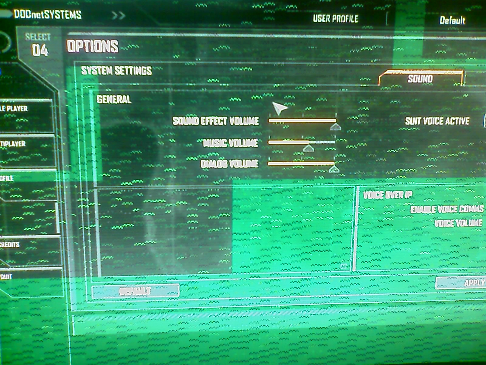

Fikk akkurat ett nytt xfx 88 gt xxx på fredag og har rimelig ny maskin, Gigabyte GA-P35-DS3, P35, Socket-775,Intel Core 2 Duo E6850 3.0GHz 1333Mhz,Corsair TWIN2X 6400 DDR2, 2048MB CL5, vista 64 ultimate.
Hadde et gts kort tidligere som spillet fungerte utmerket på men lite eyecandy, har oppdaterte drivere og kan ikke fatte hvorfor spillet fryser, testet og ta ut kortet og sette det inn, reinstallere drivere samt gamet. Har tilogmed prøvd og snakke til PC-en men til lite hell :thumbdown:
legger ved ett print screen
Håper på hjelp

Det lukter litt påwer her ja, testet tipset med å skru gpu vifta opp, holdt en litt lengre periode men samme, testet og droppe alle vifter og drives, kun power til hk, hd, skjermkort , men her tok crysis kvelden i splæsj screen.
