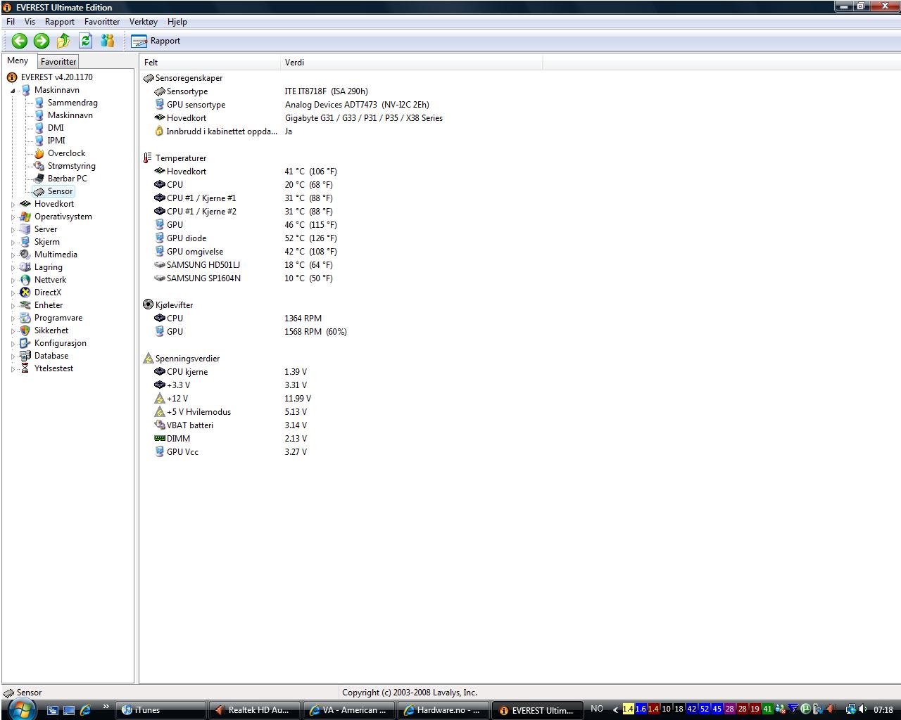

Remekboy Skrevet 24. november 2007 Skrevet 24. november 2007 (endret) hmmmm...så dere mener at lave temperaturer for hdd er ikke bra? Har en ekstermt kjølig kabinett, bruker kun luft: hdd1 12 grader hdd2 20 grader cpu 20 grader gpu 43 grader chipset 40 grader Romtemperaturen er på rundt 21 grader, bør jeg sette en vifte ovn foran PC-en??! varme den opp litt?? hehe (idle temperaturer) Endret 24. november 2007 av Remekboy

haalo Skrevet 24. november 2007 Skrevet 24. november 2007 hmmmm...så dere mener at lave temperaturer for hdd er ikke bra? Har en ekstermt kjølig kabinett, bruker kun luft: hdd1 12 grader hdd2 20 grader cpu 20 grader gpu 43 grader chipset 40 grader Romtemperaturen er på rundt 21 grader, bør jeg sette en vifte ovn foran PC-en??! varme den opp litt?? hehe (idle temperaturer) Med mindre det er fase- eller TEC-kjøling det er snakk om, så er de temperaturene fysisk umulige.
Remekboy Skrevet 25. november 2007 Skrevet 25. november 2007 (endret) hmmmm...så dere mener at lave temperaturer for hdd er ikke bra? Har en ekstermt kjølig kabinett, bruker kun luft: hdd1 12 grader hdd2 20 grader cpu 20 grader gpu 43 grader chipset 40 grader Romtemperaturen er på rundt 21 grader, bør jeg sette en vifte ovn foran PC-en??! varme den opp litt?? hehe (idle temperaturer) Med mindre det er fase- eller TEC-kjøling det er snakk om, så er de temperaturene fysisk umulige. Så du mener at dette er feil? Er egentlig sikker på at cpu, gpu, pg chipset temperaturer stemmer, når det gjelder hdd, så er jeg litt usikker siden den ene hdden er mye kjøligere enn andre, men det kan ha noe med plassering i kabinettet å gjøre. Bruker everest til å måle temp, og har en antec nine hundred kabinett som er meget kjølig, og zalman cpu vifte. Har kjørt stress på hddene og ser at temperaturen holder seg uforandret, så det betyr vel at hdd temp vises feil....... Endret 25. november 2007 av Remekboy
humbuq Skrevet 26. november 2007 Skrevet 26. november 2007 (endret) Fysikk 101: Du vil aldri kunne kjøle ned noe med 'vanlig' luftkjøling (vifte og ribbe, eller bare vifte) til en temperatur som er lavere enn lufta du blåser på ribba (eller hva enn du prøver å kjøle ned) med. Og i realiteten vil du "aldri" (les: det går an - i teorien..) nå 100% varmeoverføring - hvor det du kjøler ned holder samme temperatur som omgivelsene - når du kjøler ned CPU/GPU med luft. Endret 26. november 2007 av humbuq
