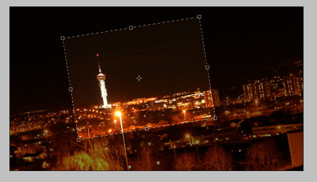

froggyler Skrevet 14. desember 2007 Skrevet 14. desember 2007 (endret) Du gjør det enklest i Photoshop ved å bruke crop verktøyet direkte. Marker et crop område og vri dette ved å ta tak i hjørnet slik at horisonten på crop området blir riktig i forhold til bildet. Dra deretter sidene ut/inn slik at du får ønsket utsnitt. Endret 14. desember 2007 av froggyler
RandiA Skrevet 14. desember 2007 Forfatter Skrevet 14. desember 2007 (endret) Du gjør det enklest i Photoshop ved å bruke crop verktøyet direkte. Marker et crop område og vri dette ved å ta tak i hjørnet slik at horisonten på crop området blir riktig i forhold til bildet. Dra deretter sidene ut/inn slik at du får ønsket utsnitt. Hmmm...den der fikk jeg ikke til, med crop-tool direkte kunne jeg bare endre størrelsen i rektangel, fikk ikke opp noen "rotasjons-piler" så jeg fikk ikke rettet opp bildet. Her var en annen måte jeg prøvde, lurer på om den en brukbar??? : Tar frem bildet, åpner låsen for lag, velger Rediger-transformer-roter (ikke skråstill, mister proporsjonene da), så drar jeg bildet til horisonten ser rett ut, bruker deretter crop-tool og beskjærer. Hvis denne måten er "rett" var jo den veldig enkel. Hva sier ekspertisen?? Har nå så mange bilder jeg må gjøre dette med, at jeg må finne en sikker, enkel måte som passer meg, greiest å holde seg til EN fremgangsmåte man blir "flink" i RandiA Endret 14. desember 2007 av RandiA
tomsi42 Skrevet 14. desember 2007 Skrevet 14. desember 2007 Jeg tror denne måten å gjøre dette på, er relativt ny - Muligens i CS3? Den har også kommet i PS Elements 6 Tom
RandiA Skrevet 14. desember 2007 Forfatter Skrevet 14. desember 2007 Jeg tror denne måten å gjøre dette på, er relativt ny - Muligens i CS3? Den har også kommet i PS Elements 6 Tom Jo. nå så jeg at jeg kunne få frem rotasjons-piler direkte i crop-tool og snu litt på bildet, men jeg synes det var vanskelig å se/få oversikten om bildet ble helt rett før jeg croppet... RandiA
tomsi42 Skrevet 14. desember 2007 Skrevet 14. desember 2007 Jeg tror denne måten å gjøre dette på, er relativt ny - Muligens i CS3? Den har også kommet i PS Elements 6 Tom Jo. nå så jeg at jeg kunne få frem rotasjons-piler direkte i crop-tool og snu litt på bildet, men jeg synes det var vanskelig å se/få oversikten om bildet ble helt rett før jeg croppet... RandiA Det er den samme erfaringen jeg har med PSE 6. Så jeg bruker ikke den. Den beste implementasjon rent brukermessig er vel Picasa sin... Tom
