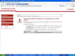

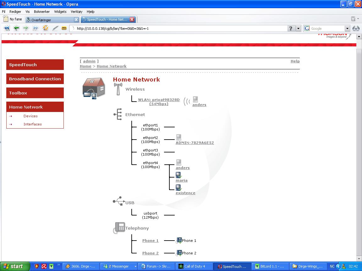

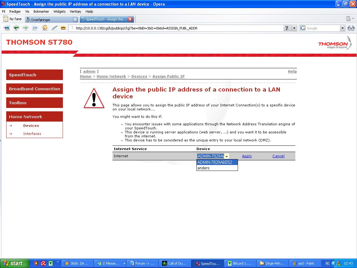

edderkoppen Skrevet 17. november 2007 Del Skrevet 17. november 2007 (endret) Hei, skal åpne til DMZ modus på ruteren, men når jeg skal velge device så er det bare admin og den bærbare PC-en den stor på som alternativer selv om jeg går inn på min stasjonære. Hvorfor får jeg ikke opp min pc som alternativ, den heter for øvrig existence og jeg er jo aktiv på nettet? Mulig jeg er dum men skjønner ikke, det er jo "existence" jeg skal ha DMZ modus på for online gaming, siden thomson speedtouchen er så komplisert Har lagt til bilder på vedlegg så dere kan så inne på ruteren at jeg er aktiv på nettet, men tydelig hvis ikke i DMZ Takk på forhånd! Endret 17. november 2007 av edderkoppen Lenke til kommentar https://www.diskusjon.no/topic/864037-min-maskin-er-ikke-aktiv-i-dmz-modus-hvorfor/
Stigma Skrevet 17. november 2007 Del Skrevet 17. november 2007 (endret) Hmmm på alle speedtoucher ejg har sett så langt så kan man velge i å ikke benytte seg av nettverksnavnet i dropdownlisten men i stedet bruke "egendefinert" og så taste inn IPen på maskinen på egenhånd. Hvis ikke det er mulig her så har jeg ingen god forklaring, men prøv evt. å rett go bytte porten du bruker på ruteren, for at den skal gjenkjenne maskinen på nytt, og dermed kanskje framprovosere at du finner den i listen. Evt. som siste løsning ta en reset på ruteren, da det vil tvinge den til å gjenkjenne enhetene på nettverket på nytt, og dermed ev.t framprovosere at du får den tilgjengelig i listen. Det er alt jeg kan komme på nå. EDIT: Det sagt så er det piece of cake å NATe fram noen porter... det er ikek vanskelig i det hele tatt, så lenge du ikke har en ekstra ruter koblet mellom din ruter og din PC (noe som ikke virker å være tilfellet her, ellers kunne vi ikke sett Existence fra ruterens grensesnitt) -Stigma Endret 17. november 2007 av Stigma Lenke til kommentar https://www.diskusjon.no/topic/864037-min-maskin-er-ikke-aktiv-i-dmz-modus-hvorfor/#findComment-9929566

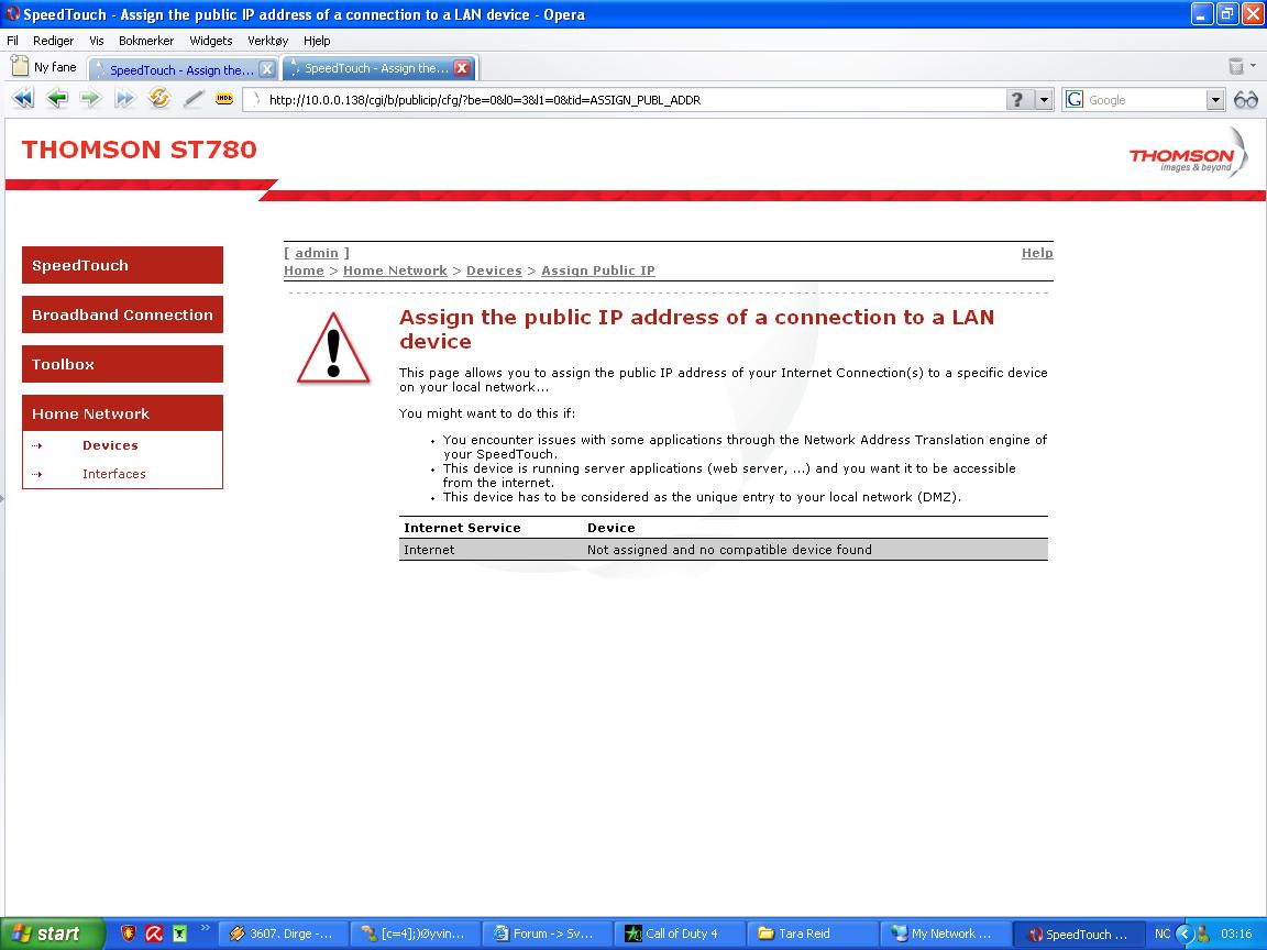

edderkoppen Skrevet 17. november 2007 Forfatter Del Skrevet 17. november 2007 (endret) Nå restarta jeg ruteren min, bare for å sjekke om PC-en min kom som alternativ, men når står det ingen alternativer i det hele tatt:thumbdown: ingen navn, wtf! Endret 17. november 2007 av edderkoppen Lenke til kommentar https://www.diskusjon.no/topic/864037-min-maskin-er-ikke-aktiv-i-dmz-modus-hvorfor/#findComment-9929583
Stigma Skrevet 17. november 2007 Del Skrevet 17. november 2007 (endret) Nå restarta jeg ruteren min, bare for å sjekke om PC-en min kom som alternativ, men når står det ingen alternativer i det hele tatt:thumbdown: ingen navn, wtf! Ok, men det er bra i en forstand, i det at vi nå vet et problemet ligger i at ruteren tuller. Det betyr at om du resetter ruteren og så reaktifverer (hvis din ISP krever det), så rettes sansynligvis problemet. Jeg anntar at når du sier restart, så mener du ikke reset... mange blander de to. -Stigma Endret 17. november 2007 av Stigma Lenke til kommentar https://www.diskusjon.no/topic/864037-min-maskin-er-ikke-aktiv-i-dmz-modus-hvorfor/#findComment-9929590

Ash Skrevet 17. november 2007 Del Skrevet 17. november 2007 Nå restarta jeg ruteren min, bare for å sjekke om PC-en min kom som alternativ, men når står det ingen alternativer i det hele tatt:thumbdown:*klipp* ingen navn, wtf! Dette er helt normalt etter en restart av rutere. Det kommer ikke opp navn på tilkoblete klienter før disse fornyer IP adressen de har fått fra ruteren via DHCP. Du kan tvinge en slik oppdatering ved å åpne et command prompt vindu og skrive ipconfig /renew. Eller du kan rett og slett restarte maskinen. Du kan også deaktivere også reaktivere nettverkskortet i device manager eller kjøre repair av nettverkstilkobling i XP (diagnose and repair i Vista men den vil mest sannsynligvis si at den ikke finner noen feil og gir deg derfor heller ikke valget å oppfriske IP adressen). Lenke til kommentar https://www.diskusjon.no/topic/864037-min-maskin-er-ikke-aktiv-i-dmz-modus-hvorfor/#findComment-9929610
