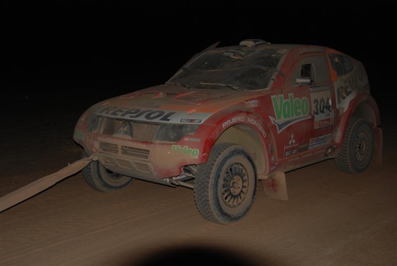

Jamm Skrevet 14. november 2007 Skrevet 14. november 2007 (endret) Var det noe slikt du tenkte? Her har jeg tabbet meg ut. Glemte i farten å ta av solblenderen. Endret 14. november 2007 av Jamm
martinz Skrevet 14. november 2007 Forfatter Skrevet 14. november 2007 Var det noe slikt du tenkte? Her har jeg tabbet meg ut. Glemte i farten å ta av solblenderen. Ja, akkurat slik, i mer og mindre grad... (men jeg har forøvrig ikke glemt å ta av solblenderen, for om den er på blir det enda mer ekstremt, naturlig nok...)
